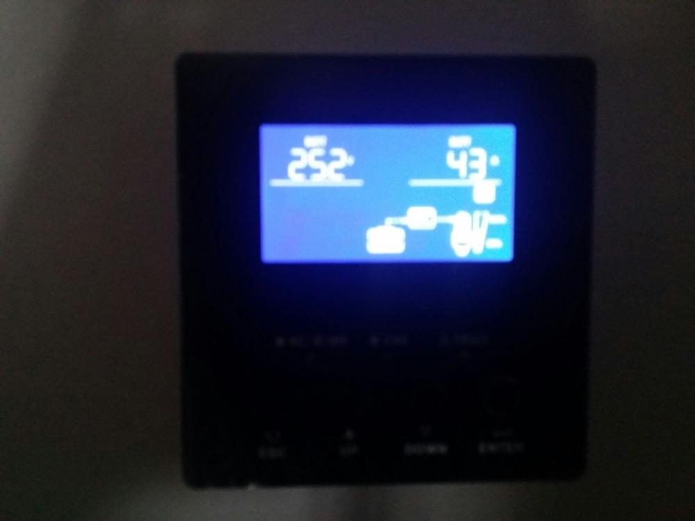

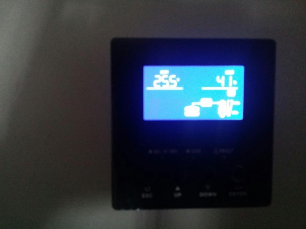

bueno aqui os pongo las fotos!

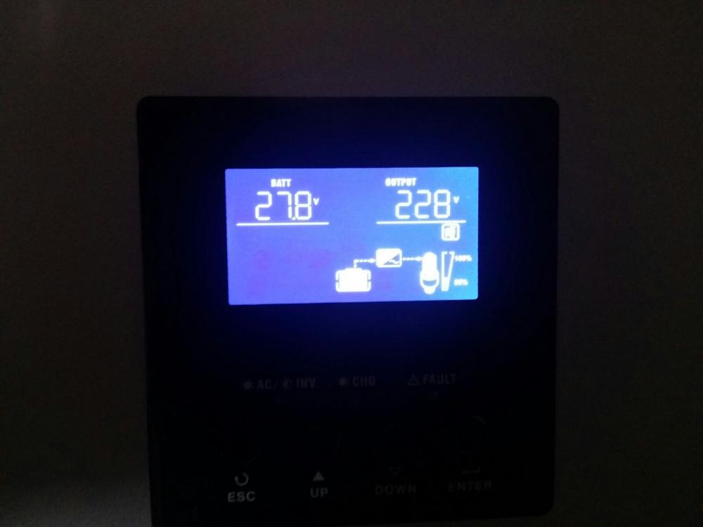

Cuando he llegado a las 17 me he encontrado la bateria en flotación, único consumo 24horas al día un frigorifico de 272 kw anuales, unos 90-100 watios a la hora.
Archivo adjunto 14863
Archivo adjunto 14864
27,8 es alto para flotación verdad? mejor 27.6, pero es que las ruletillas del xantrex son poco precisas, la he bajado un poco.

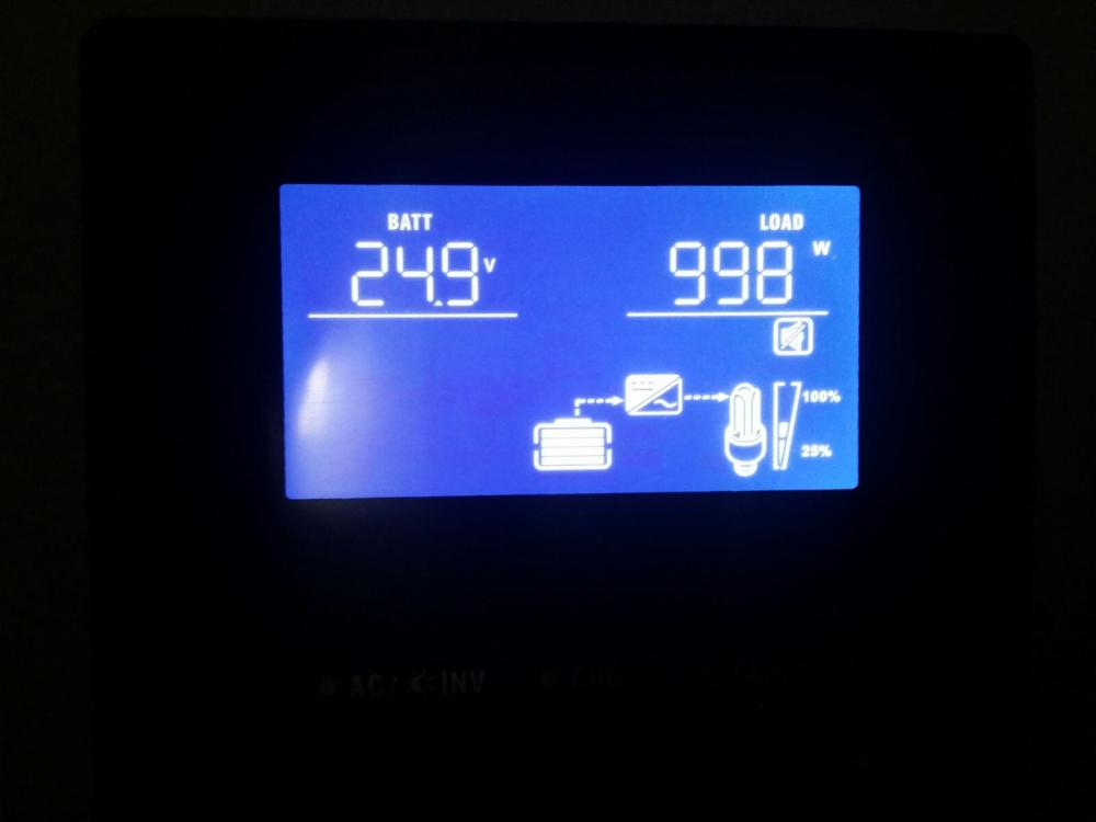

Ahora con la depuradora de 1cv y el frigo.
Archivo adjunto 14865
Archivo adjunto 14866
Archivo adjunto 14867
A los 40 minutos, y encendida tb una televisión de 100wh de consumo he apagado la depuradora y la bateria ha vuelto a 25.8v.
Que opinais?

me alegro que todo te funcione correctamente. Ya te comenté que la depuradora te consumiría unos 900Wh.
Cuando esté la batería en flotación o con carga, mide con un polímetro el voltaje de la batería. A mi, el Axpert se me va 0,5-0,7 voltios con la realidad. (así podrás afinar un poco mejor la flotación)
Veo que tienes la alarma sin sonido. Yo la tengo con sonido y cuando arranco la depuradora, se oye un pitido de sobreconsumo, pero el inversor puede perfectamente con el tirón.

Y otra, la ultima pantalla, en la parte derecha que marca el consumo en amperios, se refiere a los amperios que estan saliendo de la bateria?
Que el inversor esté caliente es normal. Además el mío, (supongo que el tuyo también), coge el aire de arriba y lo expulsa hacia abajo, y es algo que no entiendo. Supongo que los que lo diseñaron lo hicieron por algo.... (igual para que no entre polvo??)
Exactamente, esa pantalla te marca el consumo instantáneo en Ah. Si no tienes captación en ese momento, todo sale de la batería, pero si tienes, sale de las placas y lo que le falta lo coge de las baterías.
Salu2
...es decir pero si tienes, sale de las placas y lo que le falta lo coge de las baterías.
esta es mi duda, lo que marca son los ah que esta cogiendo de la bateria?
Te equivocas, nikitto. No importa que el regulador sea externo o incorporado en el híbrido: La potencia que necesita el inversor del híbrido para alimentar al consumo, viene preferentemente de las placas FV - y solo si esta potencia no basta, chupa lo que falta de batería (como es en el caso de p4ink).
Tienes razón. Pero en este caso 'el híbrido' sólo ve la batería (me refiero exclusivamente a lo que aparece en pantalla). Me expliqué mal.
Disculpa, pero no estoy de acuerdo.
Es correcto que el híbrido está conectado a la batería. Y solo a la batería.
Pero el regulador tambén está conectado a la batería. En los mismos bornes.
Por eso el híbrido "ve" a la batería, pero igual también "ve" al regulador. Es decir, a la FV.
El inversor del híbrido emplea la intensidad que le viene del regulador, en primer lugar, y si no basta, la que le viene de batería.
Los 43A que indica en su pantalla, es la suma de estas dos intensidades: I de FV más I de batería.
Estoy de acuerdo contigo. Lo mismo que si hubiera un molinillo enchufado a las baterías. El inversor del híbrido chuparía también de allí. Yo me refiero exclusivamente a la pantalla (a ver una foto). Si los paneles están conectados al híbrido SÍ se ven en pantalla.
Archivo adjunto 14877
Quieres decir, que si se usa el regulador incorporado del híbrido, aparece el símbolo de las placas FV. Esto es correcto.
Pero creo que lo que pregunta p4ink, son los 43A que aparecen como intensidad DC en la pantalla del híbrido:
Y estos 43A vienen en parte del regulador (= de las placas FV, aunque su símbolo no aparezca) y en parte de la batería
Tanto si vienen de un regulador externo (sin símbolo) como si vienen del regulador incorporado (con símbolo)

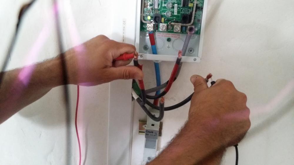

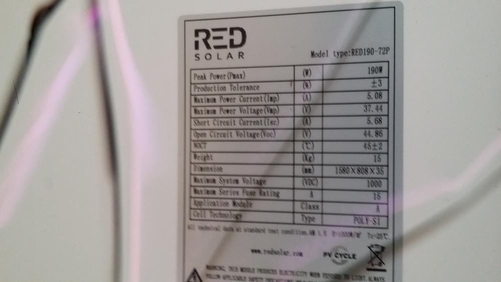

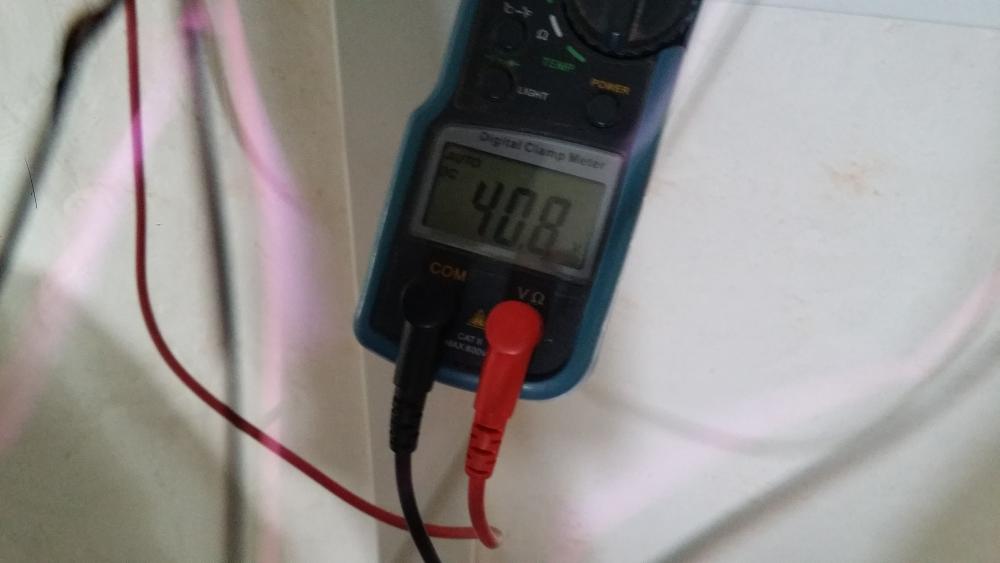

a ver haciendo pruebass he medido esto y m gustaria q los que entendeis me dierais vueltro punto d vista pq tenia dudas d que las placas esten bien conectadas. las dos de 12 voltios van en serie y bajan dos canles al regulador...un + y -. y las dos de 24 van en paralelo y se junta en una caja que puse en el tejado y de ahi bajan 2 cables al regulador un + y-...y estas en paralelo cn las dos de 12v en serie...correcto?
esto es lo unico que se medir y m gustaria saber si los valores son normales.
Archivo adjunto 14898
Archivo adjunto 14899
las d la foto son el positivo y el negativo d las de 12v 150w en serie....las dos de 24v m dan 41.5 v.

si el Voc d cada placa es 44.86 y a mi m da 41.85 esta bien no?? la diferencia seran las perdidas...
Correcto.
Cada panel de 12V 150W tiene un VOC=22,5 X 2 = 45
Los panes de 24V 190W tienen un VOC= 45
Los valores medidos son cercanos a los teóricos.
Imp del conjunto = 8,27 + 5.08 + 5.08 = 18.43A

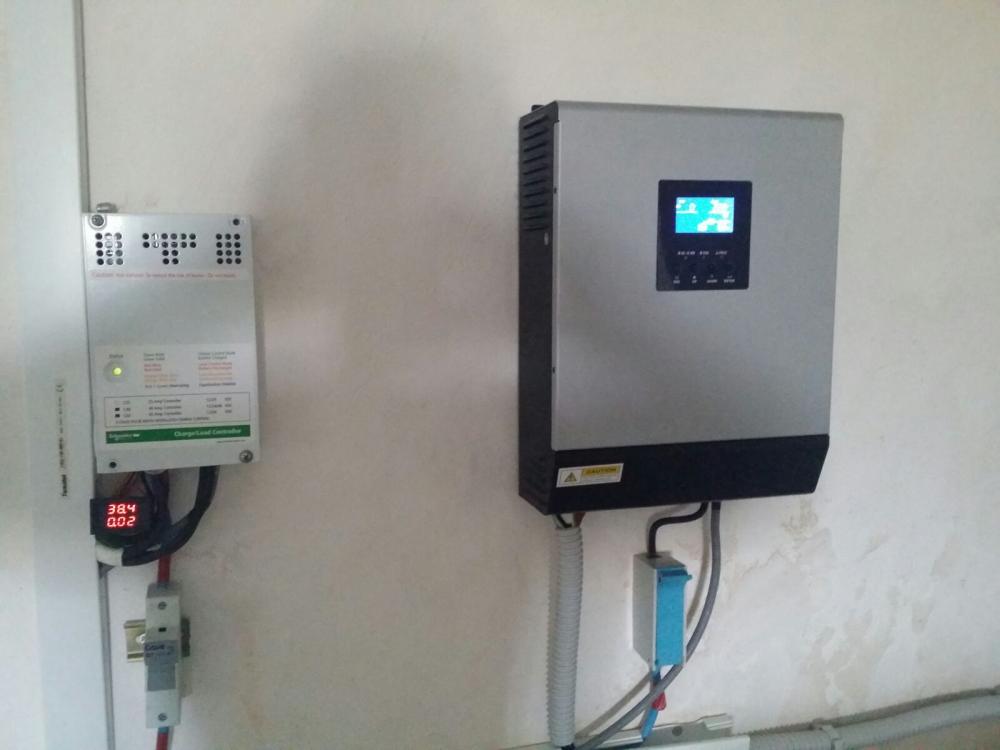

Y digo yo: ¿Porque no conectas los paneles al híbrido? Para el tema de ecualización (deberás apagar el híbrido) puedes hacer algo así:
Un poco cutre el esquema, espero que se entienda. Ya tienes la info en pantalla.Código PHP:
vienen del los paneles + -
| | 3 | | 4 | 3 | 4
+ - al Xantrex + - a híbrido
Normalmente tienes conectado el térmico de la derecha, el que va al Híbrido, cuando quieras ecualizar, bajas el de la derecha y conectas el de la izda. Nunca los 2 arriba (por si acaso).
