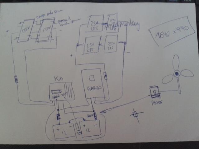

    Yo estoy más o menos como tú. Tengo una instalación a 12 V con dos placas de 175W (48 células), regulador PWM (mal porque no aprovecho el mpp de las placas -voy a cambiarlo por un mppt-), batería 12V monoblock ácido-Pb de 250Ah e inversor xantrex 700W. También quiero alimentar mi depuradora de 1CV, bomba para riego, sistema ACS solar (usa una bombita de unos 90W), ....
    Cuando termine esta segunda fase de ampliación la cosa quedaría así:
    Por si te sirve de referencia.
