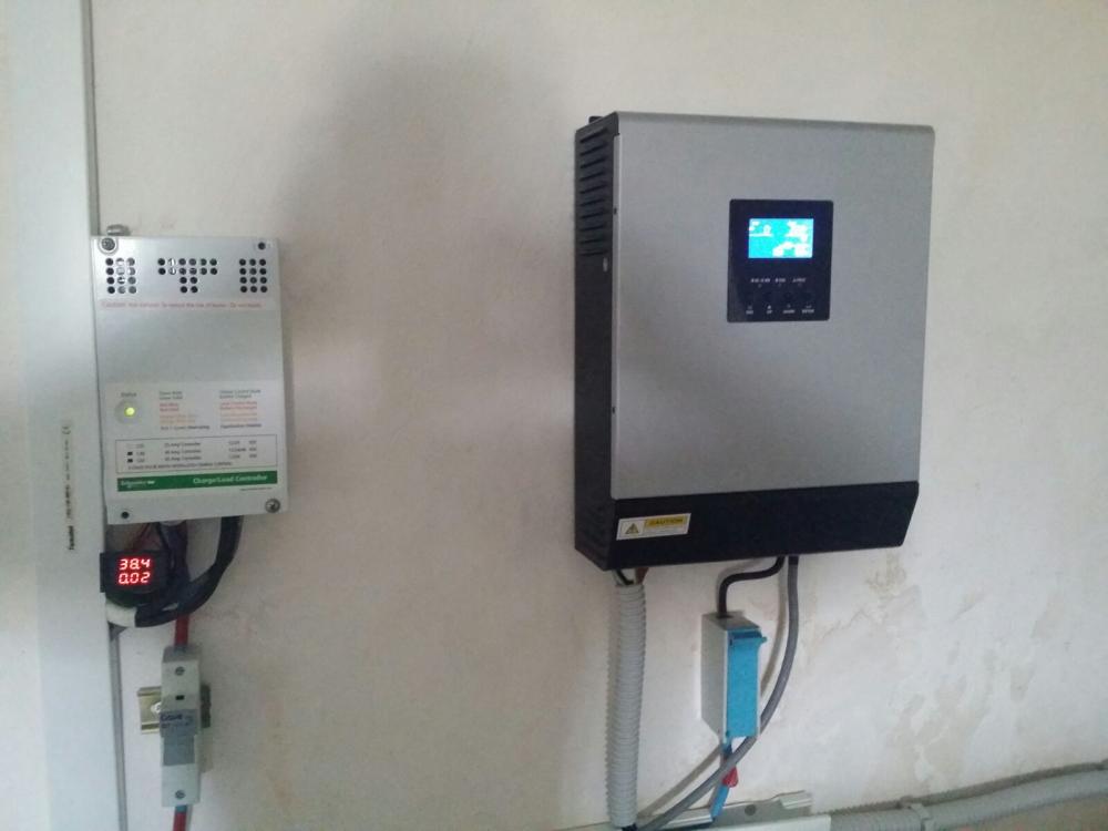

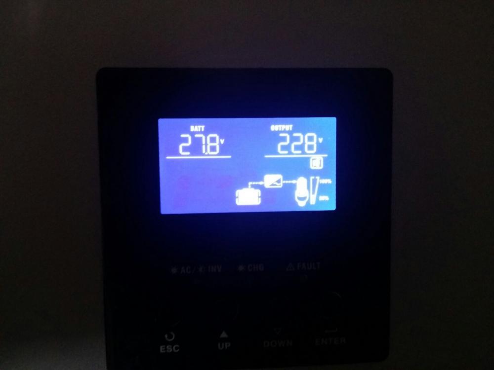

    bueno aqui os pongo las fotos!
    Cuando he llegado a las 17 me he encontrado la bateria en flotación, único consumo 24horas al día un frigorifico de 272 kw anuales, unos 90-100 watios a la hora.
    27,8 es alto para flotación verdad? mejor 27.6, pero es que las ruletillas del xantrex son poco precisas, la he bajado un poco.
    Ahora con la depuradora de 1cv y el frigo.
    A los 40 minutos, y encendida tb una televisión de 100wh de consumo he apagado la depuradora y la bateria ha vuelto a 25.8v.
    Que opinais?

    me alegro que todo te funcione correctamente. Ya te comenté que la depuradora te consumiría unos 900Wh.
    Cuando esté la batería en flotación o con carga, mide con un polímetro el voltaje de la batería. A mi, el Axpert se me va 0,5-0,7 voltios con la realidad. (así podrás afinar un poco mejor la flotación)
    Veo que tienes la alarma sin sonido. Yo la tengo con sonido y cuando arranco la depuradora, se oye un pitido de sobreconsumo, pero el inversor puede perfectamente con el tirón.
    Salu2

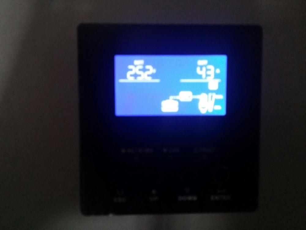

    Y otra, la ultima pantalla, en la parte derecha que marca el consumo en amperios, se refiere a los amperios que estan saliendo de la bateria?

    Exactamente, esa pantalla te marca el consumo instantáneo en Ah. Si no tienes captación en ese momento, todo sale de la batería, pero si tienes, sale de las placas y lo que le falta lo coge de las baterías.

    ...es decir pero si tienes, sale de las placas y lo que le falta lo coge de las baterías.
    esta es mi duda, lo que marca son los ah que esta cogiendo de la bateria?
  13. #38
    Avatar de nikitto
    ago 2015
    Cambrils
    983
    Predeterminado Re: consejos para ampliar sistema fotovoltaico
    Cita Iniciado por p4ink Ver mensaje
    Será eso. Multiplica los 25,2 x 43 y tendrás el consumo, sobre 1 KWh.

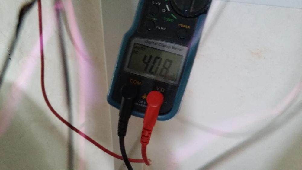

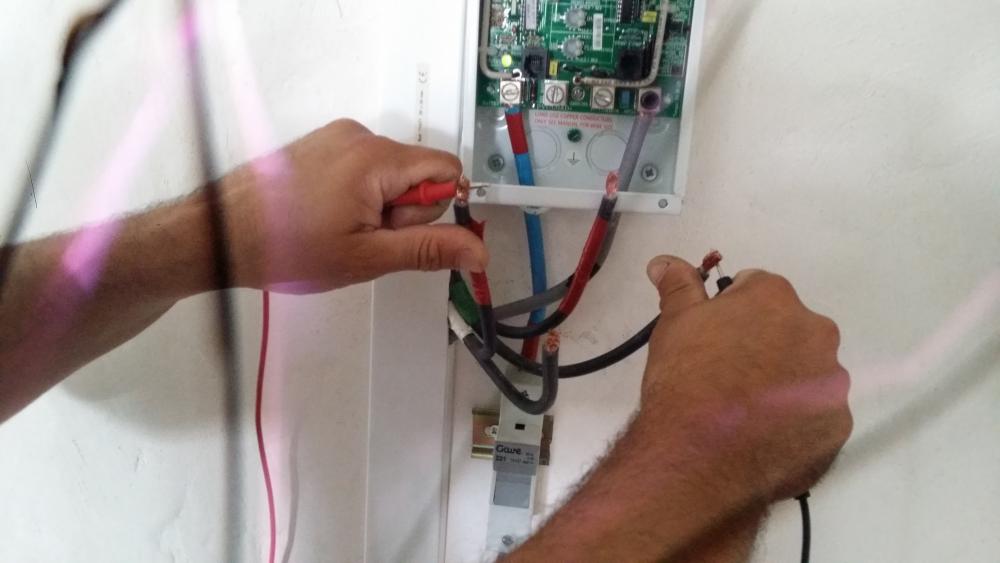

    a ver haciendo pruebass he medido esto y m gustaria q los que entendeis me dierais vueltro punto d vista pq tenia dudas d que las placas esten bien conectadas. las dos de 12 voltios van en serie y bajan dos canles al regulador...un + y -. y las dos de 24 van en paralelo y se junta en una caja que puse en el tejado y de ahi bajan 2 cables al regulador un + y-...y estas en paralelo cn las dos de 12v en serie...correcto?
    esto es lo unico que se medir y m gustaria saber si los valores son normales.

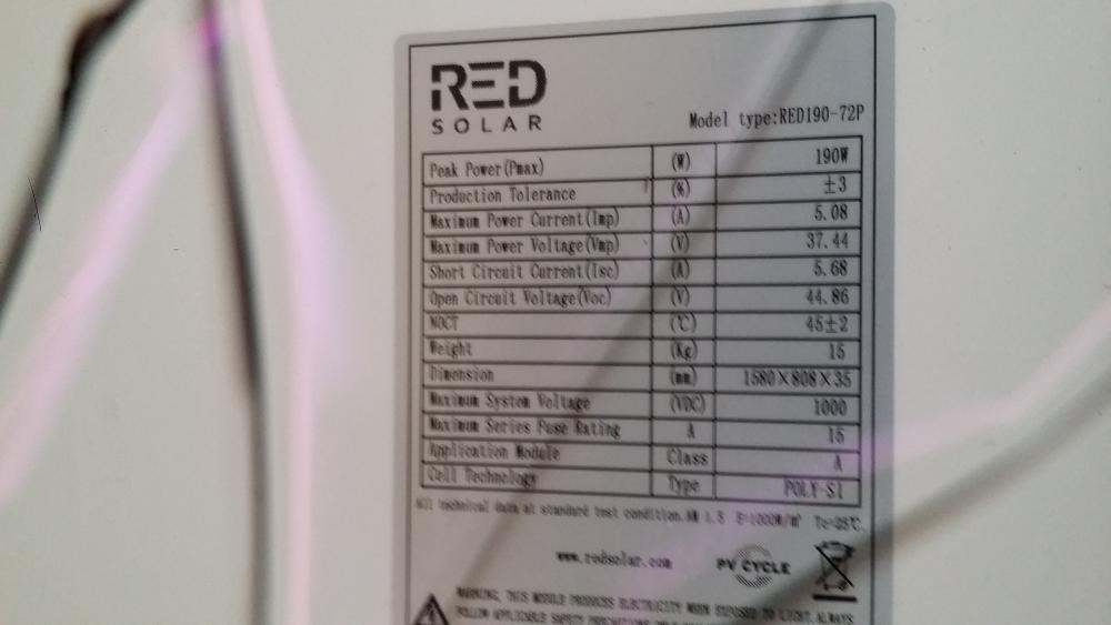

    las d la foto son el positivo y el negativo d las de 12v 150w en serie....las dos de 24v m dan 41.5 v.
    m gustaria colocar un voltimetro d esos cn shunt de aliexpress pero no tengo ni idea d como conectarlo.
    y esta pregunta para el cobarde....crees que mppt BBB seria un buen sustituto para el xantrex en mi instalacion??
    gracias.
    me contesto yo mismo...a ver si estoy en lo cierto
    si el Voc d cada placa es 44.86 y a mi m da 41.85 esta bien no?? la diferencia seran las perdidas...

    Correcto.
    Cada panel de 12V 150W tiene un VOC=22,5 X 2 = 45
    Los panes de 24V 190W tienen un VOC= 45
    Los valores medidos son cercanos a los teóricos.
    Imp del conjunto = 8,27 + 5.08 + 5.08 = 18.43A
    Sobre lo del shunt, estamos para ayudar y ser ayudados.

    ... y pk el echo de que el xantrex no lleve pantalla me tiene mosca!!, quiero saber mi producción!!! jeje
    Y digo yo: ¿Porque no conectas los paneles al híbrido? Para el tema de ecualización (deberás apagar el híbrido) puedes hacer algo así:
    Código PHP:
                       vienen del los paneles
    3       |   | 4                         3        4
    al Xantrex                 +          -   a híbrido
    Un poco cutre el esquema, espero que se entienda. Ya tienes la info en pantalla.
    Normalmente tienes conectado el térmico de la derecha, el que va al Híbrido, cuando quieras ecualizar, bajas el de la derecha y conectas el de la izda. Nunca los 2 arriba (por si acaso).
