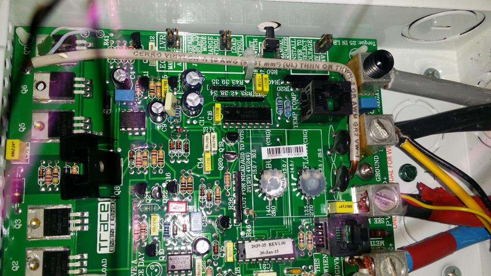

nada....acabo de subir al campo q hace un sol d justicia y baterias a 26.8 y el xantrex parpadeando dolamente una vez....unico consumo un frigo d 90-100 wh segun el inversor....no deberia estar ya en flotacion?....
jaja lo q m faltaba por ver....xantrex parpadeando una vez....bateria a 26.8 de repente le subo la ruleta d bulk a yope se la bajo hasta donde estaba.. es decir a 28.6 aproximadamente y se pone a parpadear 4 veces y bateria a 27.9....m voy a volver loco
Esto se entiende, si el regulador Xantrex tuviera problema con los contactos. Posiblemente necesite limpieza.
Lo que no entiendo: No dijiste, que ibas a dejar al Xantrex de lado y conectar las placas al regulador del híbrido, para tener más información en pantalla? Qué pasa si haces esto?
creo q el probelma esta en ls configuraci9n del xantrex...alguien m puede decir si la ruletilla tiene q estar para arriba o para abajo....

Girando en el sentido del reloj = más tensión; en sentido contrario = menos tensión.
La ruletilla de arriba es para la absorción (entre 26.0V y 30.0V); la de abajo para flotación (entre 25.0V y 29.0V)

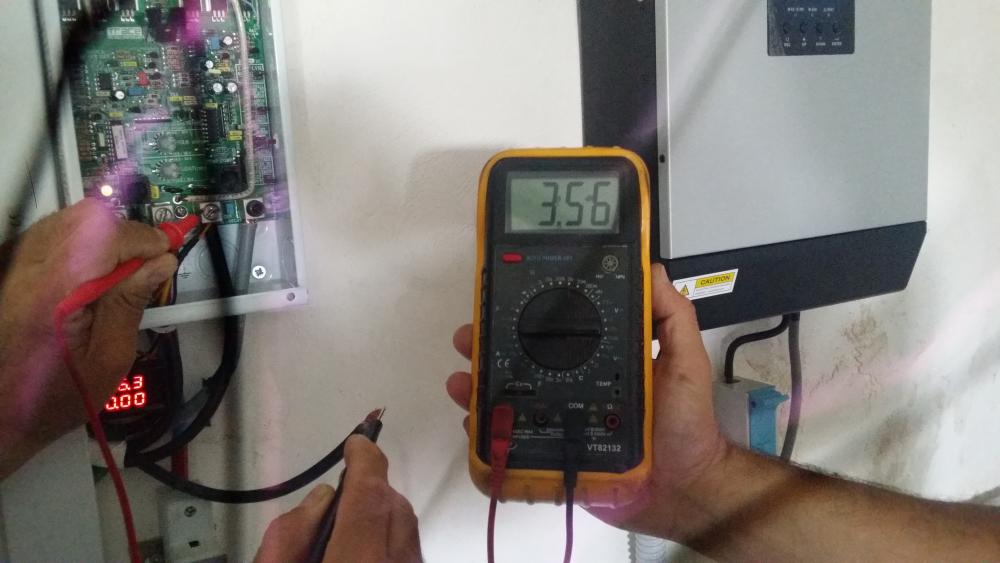

a ver, por mas que veo las fotos no se como medir los amperios de los cuatro cables que bajan de las placas.
Y otra cosa, ya empiezo a temerme lo peor y pensar que mi 1 bateria, que tiene 1 año y 3 meses este empezando a fallar.
Como es de gel la prueba que hice fue desconectarla y medir su voltaje y me dio 12.84, y pasadas mas de 12 horas después volvi a medir el voltaje estando la bateria desconectada y me dio 12.81v.
La intensidad en este caso se mide igual que el voltaje (en escala 10A). Cables desconectados y entre positivo y negativo.

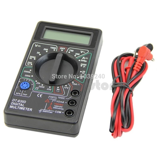

Pon una foto de tu polímetro y te digo si te vale.
ahi va la foto, entonces desonecto cables del regulador y mido + y - y el otro + y - con el polímetro puesto en posición de amperios.

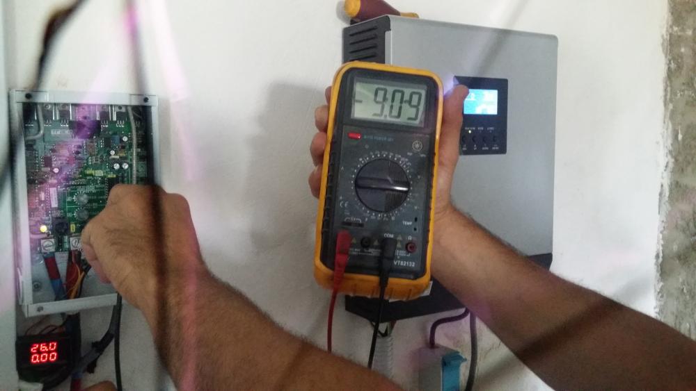

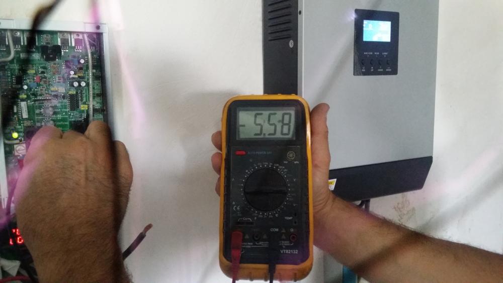

pues el polímetro ya ves....de los chinos pero lo he comparado con uno semiprofesional y no hay mucha diferencia.
medidos amperios cn bateria en flotacion...
Archivo adjunto 14956
eso una rama
otra rama esto
Archivo adjunto 14957
y las dos ramas esto
Archivo adjunto 14958

Vale, el primer polímetro de la foto también te servía. El segundo mejor.
Que este en flotación para medir los amperios no influye. Ya que hay que desconectar los cables.
¿Puedes decirme a que rama (paneles) corresponde cada valor ? Como te decía antes, los dos en serie de 150W deberían darte en condiciones optimas sobre los 8,81A y los 2 de 190W en paralelo, sobre los 11A.
Esos 9A de la última foto es aproximadamente el 50% de lo que deberías obtener.
