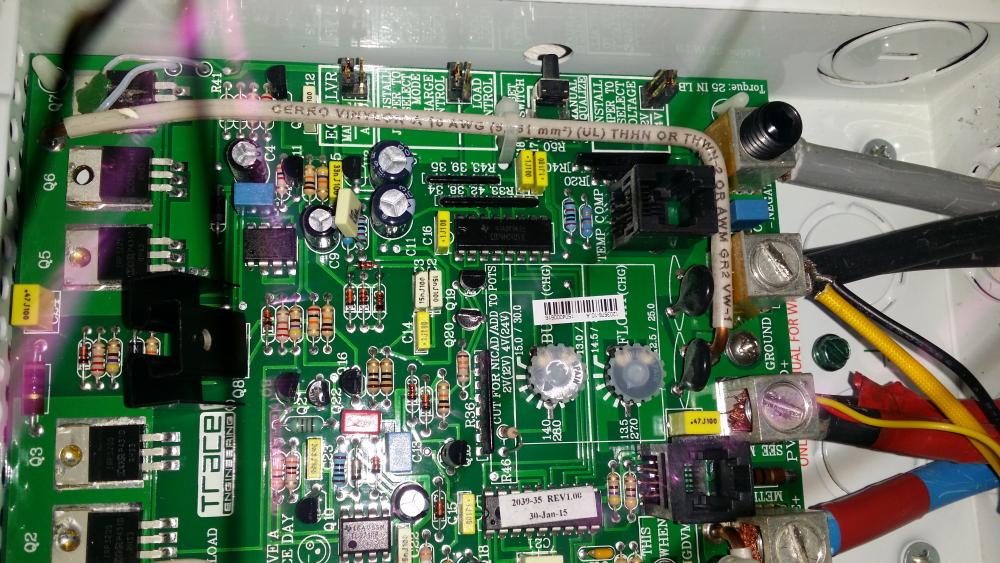

  7. #82
    p4ink está desconectado Forero
    mar 2015
    murcia
    289
    Predeterminado Re: consejos para ampliar sistema fotovoltaico
    creo q el probelma esta en ls configuraci9n del xantrex...alguien m puede decir si la ruletilla tiene q estar para arriba o para abajo....

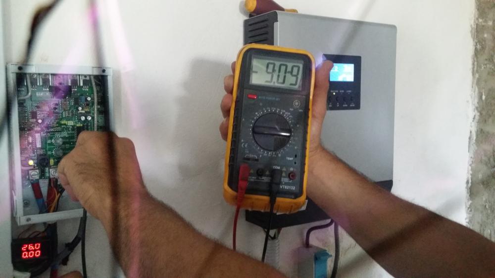

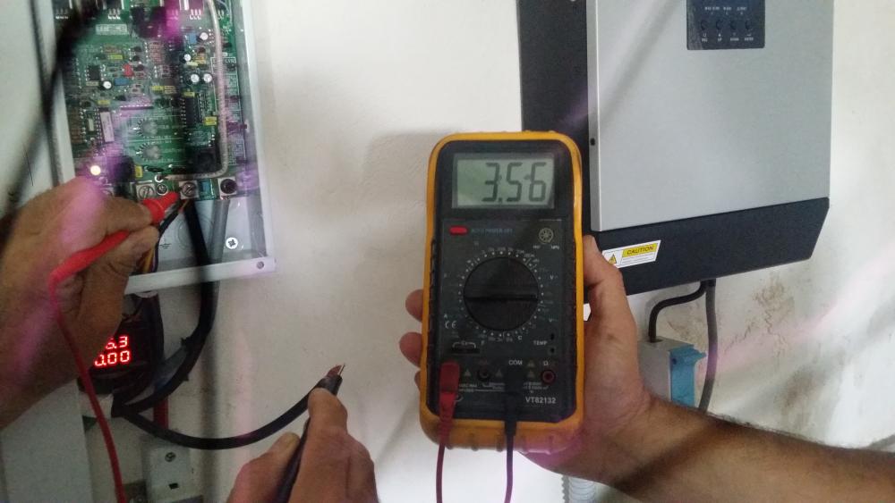

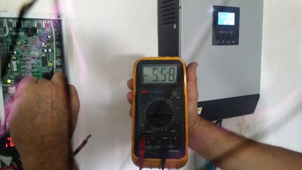

  23. #98
    mar 2015
    murcia
    289
    ahi va la foto, entonces desonecto cables del regulador y mido + y - y el otro + y - con el polímetro puesto en posición de amperios.
    joer, ya me ha rallao el tema de la bateria...
    pues el polímetro ya ves....de los chinos pero lo he comparado con uno semiprofesional y no hay mucha diferencia.
    medidos amperios cn bateria en flotacion...
    eso una rama
    otra rama esto
    y las dos ramas esto
    los tecnicos m han dixo q todo esta bien....antes la bateria estaba en flotacion a 27.6 y he puesto la depuradora y a los 40 minutos estaba a 24.6 en flotacion todavia....he apagado la depuradora y la bateria a vuelto a 26.1v....dicen q es mi cabeza y el calor..
    m han dixo q los frigos los fines de semana son mata baterias

    Vale, el primer polímetro de la foto también te servía. El segundo mejor.
    Que este en flotación para medir los amperios no influye. Ya que hay que desconectar los cables.
    ¿Puedes decirme a que rama (paneles) corresponde cada valor ? Como te decía antes, los dos en serie de 150W deberían darte en condiciones optimas sobre los 8,81A y los 2 de 190W en paralelo, sobre los 11A.
    Esos 9A de la última foto es aproximadamente el 50% de lo que deberías obtener.
    De todas formas la, depuradora debe de chupar lo suyo. Yo voy a poner 880w(pendietes de montar) + 375w(instalados) en paneles para su uso.
