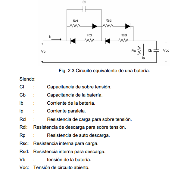

    a "el_cobarde", normalmente utilizamos la expresion de "reistencia interna" de cualquier elemento electrico, pero al igual que en las unidades (es coña) deberiamos de especificar mas.
    para una representacion correcta del circuito equivalente de una bateria, el valor de esa reistencia interna viene condicionado por los procesos de reducion-oxidacion que se producen en los procesos de carga y descarga, la influencia de estos en la resistencia interna da valores independientes y distintos, como si de dos resistencias internas se tratara, una para cada proceso.
    en ambos procesos, hay una afluencia de iones en uno u otro sentido segun proceso, este flujo se comporta como cualquier sumidero, los "embudos" que se crean son distintos, con lo que los valores en la transformacion de energia y eficiencia energetica son tambien distintos en la carga y en la descarga, de aqui que en tu descarga la afluencia de iones(+) hacia el catodo, positivo de la bateria, tienen una afluencia mas constante, y en la carga que seria el sentido contrario, hacia el anodo, negativo de la bateria, tienen una afluencia mas irregular, o al reves si hablamos de iones(-).

  16. #91
    Avatar de Mleon
    may 2016
    MADRID
    997
    Predeterminado Re: Batería: Los "vasos finales" no tienen densidad !?
    "el_cobarde" te paso un pdf que he leido por eso de culturilla
    http://upcommons.upc.edu/bitstream/h...94/memoria.pdf
    http://www.unitronics-electric.com/p...uideES_2_1.pdf
    Vaya tela.... cuando nos ponemos a liar los tecnicos sale cada cosa...
    Batería: Los "vasos finales" no tienen densidad !?-captura.png
    Yo tengo el medidor de resistencia interna de bateria SM8124, no es muy bueno pero te da una idea

    "el_cobarde" te paso un pdf que he leido por eso de culturilla ...
    Genial! Gracias, Mleon, por el circuito equivalente de la resistencia interna de una batería.
    Yo tenía esa idea, pero no tan clara como se expone en el esquema.
    Como ya he dicho, creo que lo que le pasa a la celda "mala", es tener Rsc algo menor que las otras celdas. Siendo 24 celdas en serie, fastidia bastante, estando el banco de baterías en absorción o ecualización.
    Solucionaré el problema eliminando esta celda ...
    a "el_cobarde", normalmente utilizamos la expresion de "reistencia interna" de cualquier elemento electrico, pero al igual que en las unidades (es coña) deberiamos de especificar mas ... los procesos de carga y descarga ... como si de dos resistencias internas se tratara, una para cada proceso.
    Gracias, solflitos, tienes razón: Hay que ser precisos.
    Creo que con el circuito equivalente que nos ha puesto Mleon queda muy claro lo que dices ...
