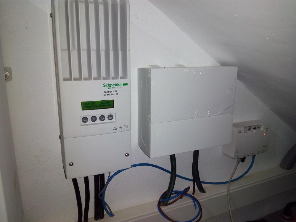

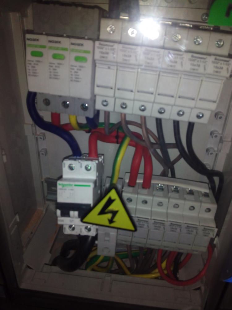

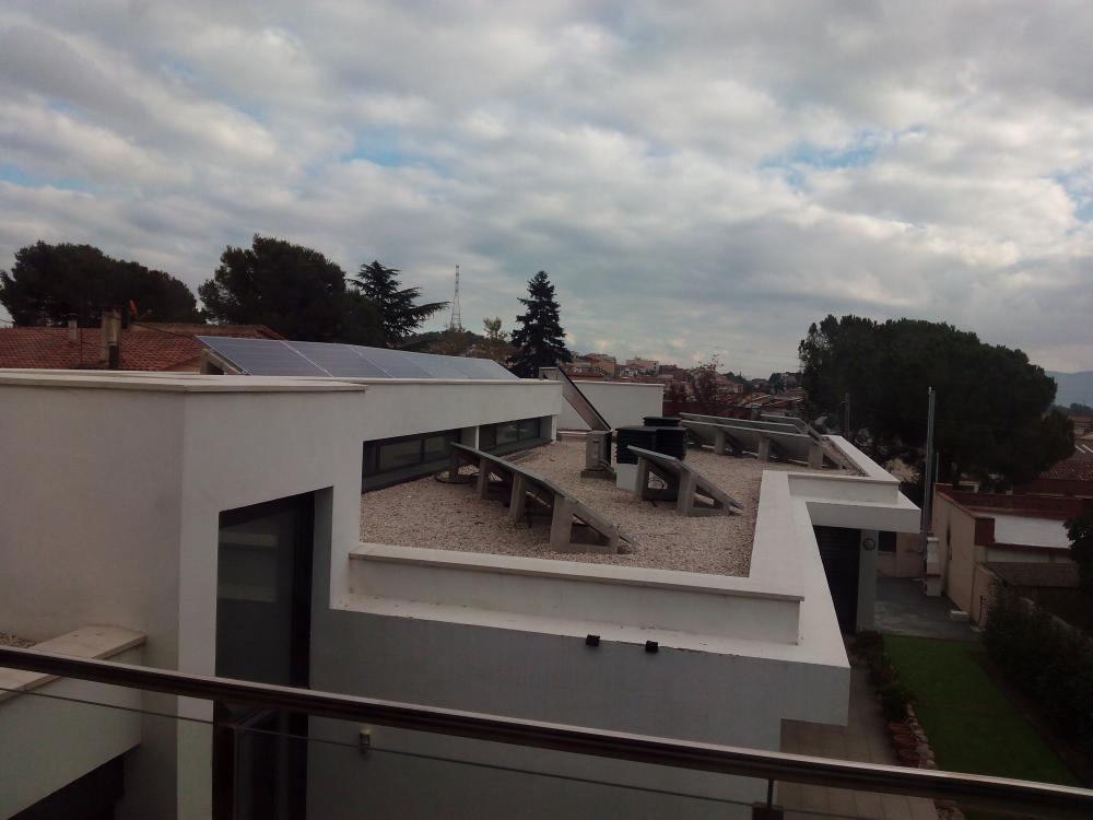

    Paso 1: Ya he podido cambiar el regulador de carga antes de ampliar en paneles. Os dejo unas fotos y os pregunto dudas que tengo aún pendientes de resolver.
    Antes: Instalación con el Xantrex:

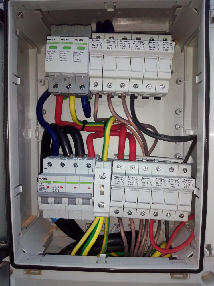

    Lo primero que he hecho es desconectar las placas del tejado. He subido al tejado y he quitado fusibles y bajado "diferencial"
    Curiosidad: A parte de los 12 portafusibles, ¿Cómo se llaman las piezas de la izquierda del cuadro? Tanto la superior como la inferior.....

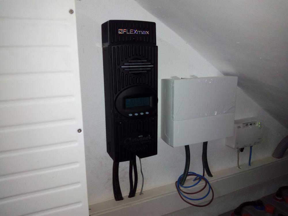

    2. He cambiado el Xantrex por el Outback flexmax 80 con chispazo incluido al conectar el último borne ;-) *
    *Tengo pendiente de conseguir 2 interruptores de protección Batería regulador (80A) y Bateria inversor (¿100A?). ¿Me podríais recomendar alguno que fuera compatible con carril DIN? Me he pillado uno pero no me acaba de convencer esteticamente.

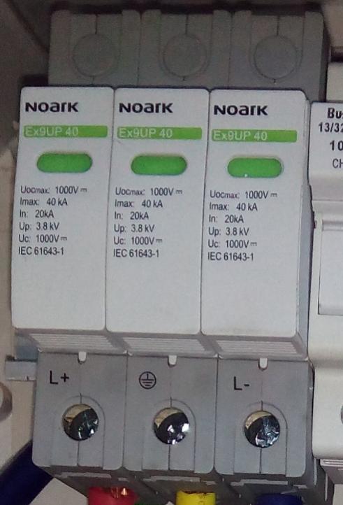

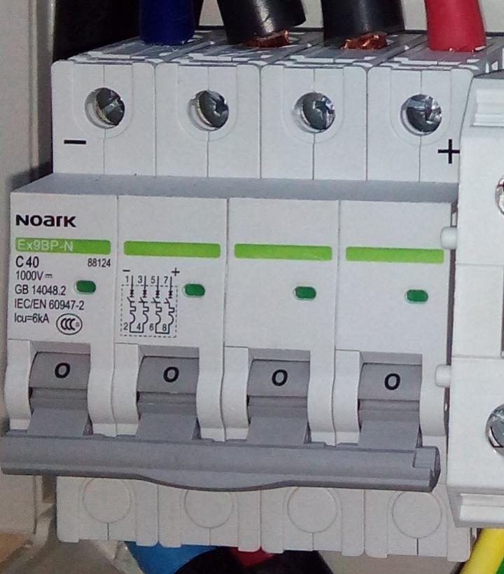

    Los de la parte superior izquierda son protectores de sobretensiones transitorias, la ventanita verde indica que están en 'buen' estado, si cambian de color hay que substituir el cartucho,
    y los de la parte inferior, parece ser un magnetotérmico quatripolar, no llego a ver el modelo, si nos lo pones miramos si es de DC, AC o vale para los 2 casos.

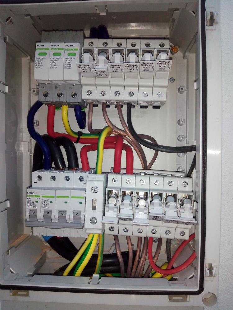

    Hola:
    Os adjunto 2 fotos donde veréis con más detalle estos 2 componentes para discutir en primer lugar que son, y si sus características actuales van a permitir añadir 2 arrays más de 3 placas para ampliar la instalación.
    A ver que opinais, pero creo que esos cacharros no van aguantar 6 arrays de 3 placas. Multiplicando por 6 la intensidad en circuito abierto de las placas, me salen > 50A.

    Pues creo que no, así haciendo cálculos rápidos me salen que ahora a Pmppt con series de tres, te están entrando hasta 33A ( aprox. ), si le añades 2 series más de 3 van a ser 8,965 A X 2 = 17,93A
    Total más de 50A, necesitas otro magnetotérmico, intenta localizar uno de igual y así tienes reserva para otra ampliación más.
    Me refiero que conserva el que ya tienes, y añades otro de igual o equivalente. Además, será más económico poner otro de 40A que no uno de 80A o de 100A.

    Está complicado el reaprovechar, por el espacio. Fíjate en la foto general de la caja.
    Por cierto, ¿dónde venden estos "contactores DC"?

    Pues intenta localizar 2 de 2 polos en vez de 4 ( que en realidad los tienes montados como de 2 polos, sólo que los han seriado para que extingan mejor el arco que se genera al abrir ).
    Busca por palabras como 'magnetotérmico DC 40A 100V ( mínimo)
    o en inglés: 40A DC breaker

    mira esta pagina, yo tengo uno como este, no me ha dado problemas, pero es de los baratos:
    2 P 63A DC 440 V disyuntor MCB en Cortocircuitos de Suministros Eléctricos en AliExpress.com | Alibaba Group
    luego le quitas la plaquita de plástico que uno las dos palanquitas y lo puedes accionar por separado, para cortar arrays independientes.

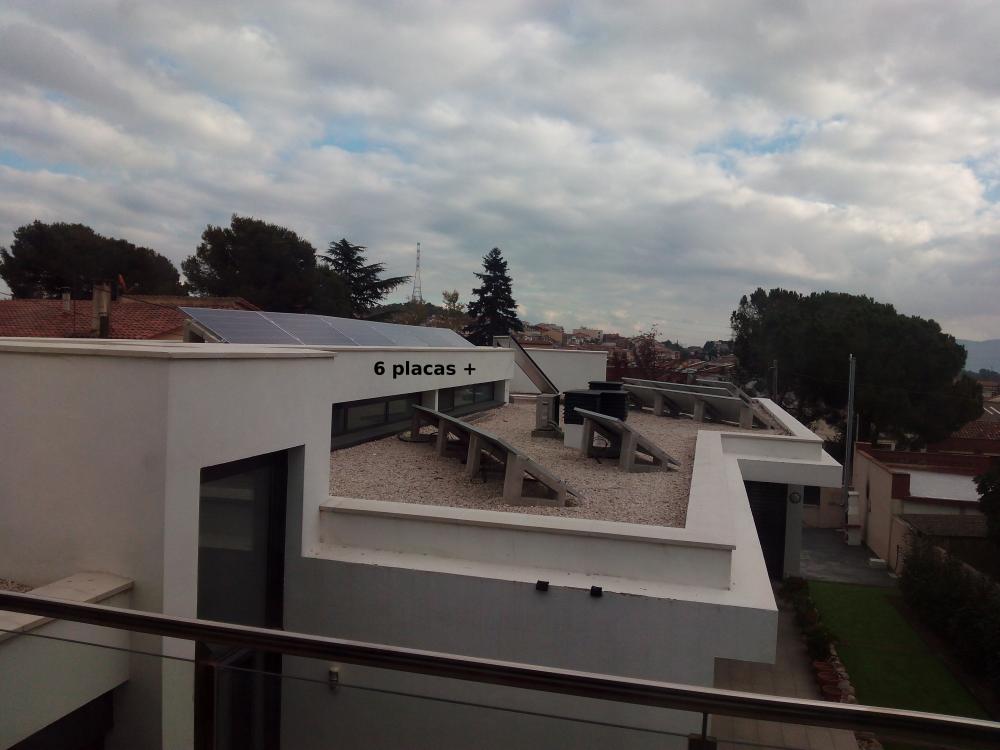

    Hola:
    Hoy se han alineado los planetas y he tenido la mañana para colocar 6 placas adicionales.
    Antes:
    Después:
    Las placas las he montado sobre bloques "solarbloc" y la colocación ha sido rapidísima y sencilla a más no poder.
    Ahora sólo me queda cambiar el termico de 40A a uno de 63A antes de que se funda todo.....
    Cómo hoy no hay sol, no me preocupa en demasia.
    A ver si mañana lo cambio.
    Saludos,
    Francesc.
    Saludos,
    Francesc.
    Aprovecho para preguntaros si valdría la pena modificar la inclinación de las placas nuevas (6 placas montadas en solarbloc).
    Los bloques los compré de 30º de inclinación, y estoy viendo por estas fechas de diciembre-enero que el incremento/ganancía no es tan grande como esperaba. Vamos, que sigo necesitando a veces de la red......
    Veo dos opciones:
    - Modificar la inclinación con algunas falcas para maximizar la producción durante invierno (en verano ya iba más o menos sobrado con 12 paneles).
    - Poner 6 placas más y irme a 5.8kWp
    Saludos,
    Francesc.

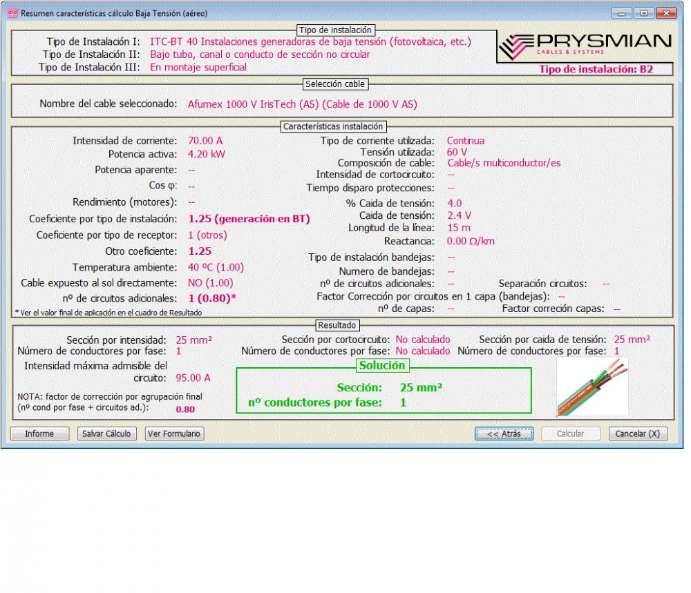

    Bueno,
    Después de la última ampliación de 6 placas, veo que aún es justito para los días de invierno, así que van a caer 6 mas antes de que llegue el fatídico "Abril" y el magnífico Real Decreto entre en vigor. Las voy a poner debajo de las últimas.
    Está ampliación me obligará a poner una segunda caja de conexiones (caja que por cierto no encuentro por ningún lado) y bajar un segundo par de cables del tejado al garaje (15m aprox).
    La manguera actual es de 25mm2 y me veré obligado a rebajarla a 16mm2 para que me quepan 4 cables por el bajante actual. Inicialmente había pensado en bajar 4 cables de 16mm2, cuando he pensado que quizás sea más sencillo bajar una única manguera de 5 cables de 16mm2 (2 positivos, 2 negativos y la tierra).
    ¿Hay algún impedimento técnico para no hacerlo? ¿Hay que bajarlos en cables individuales?
    Gracias anticipadas,
    Saludos,
    Francesc.
    Biomasa: GREEN ECOTHERM Mario Long Time 18kW + DI 500l + Retenedor humos + Estabilizador de tiro
    Solar: 10590Wp + 48V 1000Ah C5 + OUTBACK FLEXMAX LCD 80A + Fangpusun 80A + Inversor Schneider
    XW+ 8548 E
    Monitoring Solar con Rpi
    Gabriel 2015 Invitado
    Predeterminado Re: Ampliando sistema antes de CORTAAARRR
    Buenos días, dinos watios y longitudes de cada línea.
    oct 2014
    Masquefa
    351
    Hola Gabriel:
    He dejado esta información medio "encriptada" en el mensaje:
    - Sistema 48V.
    - La longitud de ambas lineas: 15m aprox.
    - Watios: Actualmente me bajan los 4380W en 25mm2
    Cuando ponga 6 placas (6*250) había pensado en:
    - 4380Wp en una linea
    - 1500Wp en otra
    de esta manera, de los dos reguladores MPPT, uno será "slave" del otro y sólo ecualizaré en el master.
    Saludos,
    Francesc.
    XW+ 8548 E
    Pues mala pinta tiene. Anulando el factor de 1,25 que exige el Reglamento y suponiendo que por ese tramo la tensión es de 60 V, en lugar de 48, sale una sección de 25 mm2 por intensidad admisible y 25 mm2 por caída de tensión del 4%. No es recomendable lo que planteas.Ampliando sistema antes de CORTAAARRR-sin-titulo.jpg
    oct 2014
    Masquefa
    351
    He considerado 90V de bajada. Las placas están distribuidas en arrays de 3. ¿Te sigue saliendo 25?
    De todas formas, una vez decidida la sección, la pregunta que planteaba era:
    ¿Puedo bajar los diferentes cables en una sola manguera? ¿o mejor en hilos individuales y no encapsulados en una sola manguera? Es que a nivel de precio, me sale mucho mas barato pillarme una manguera de 5 cables (ya sea de 16 o 25) de 15m.
    Saludos,
    Francesc.
    XW+ 8548 E
