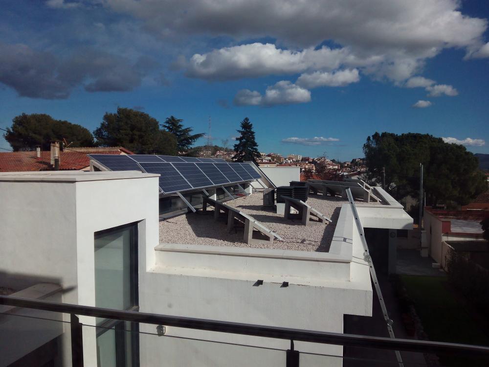

    Paso a detallar la última ampliación hecha en casa:
    1. He montado la estructura metálica "en vertical y al revés" sobre la pared. Ha quedado perfecta y muy sólida.

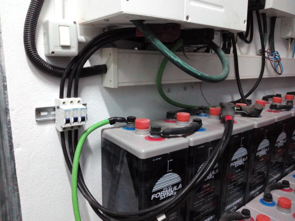

    2. He montado un embarrado para bajar un único cable de los reguladores a la batería. También, he puesto un par de térmicos de 63A (48V - 120A) para aislar la carga en los reguladores en caso de necesidad. He usado cable de 35mm.

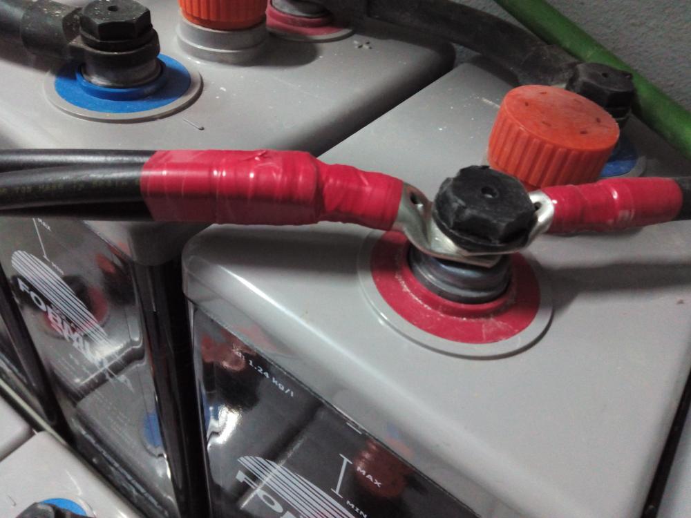

    3. He aislado tambien el inversor de las baterías para aislar la carga y poder trabajar tranquilo. Aquí, he usado 3 térmicos de 63A (48V - 180A). He grimpado 3 cables de 25mm2 a un terminal de 70mm y ha quedado perfecto.

    Me gusta, especialmente la foto de los paneles instalados.

    Me ha gustado mucho el punto 3. Te ha quedado muy bien resuelto. ¿ Se supone que los A se dividen entre 3 si los cables son de la misma longitud y los magnetos son iguales ?

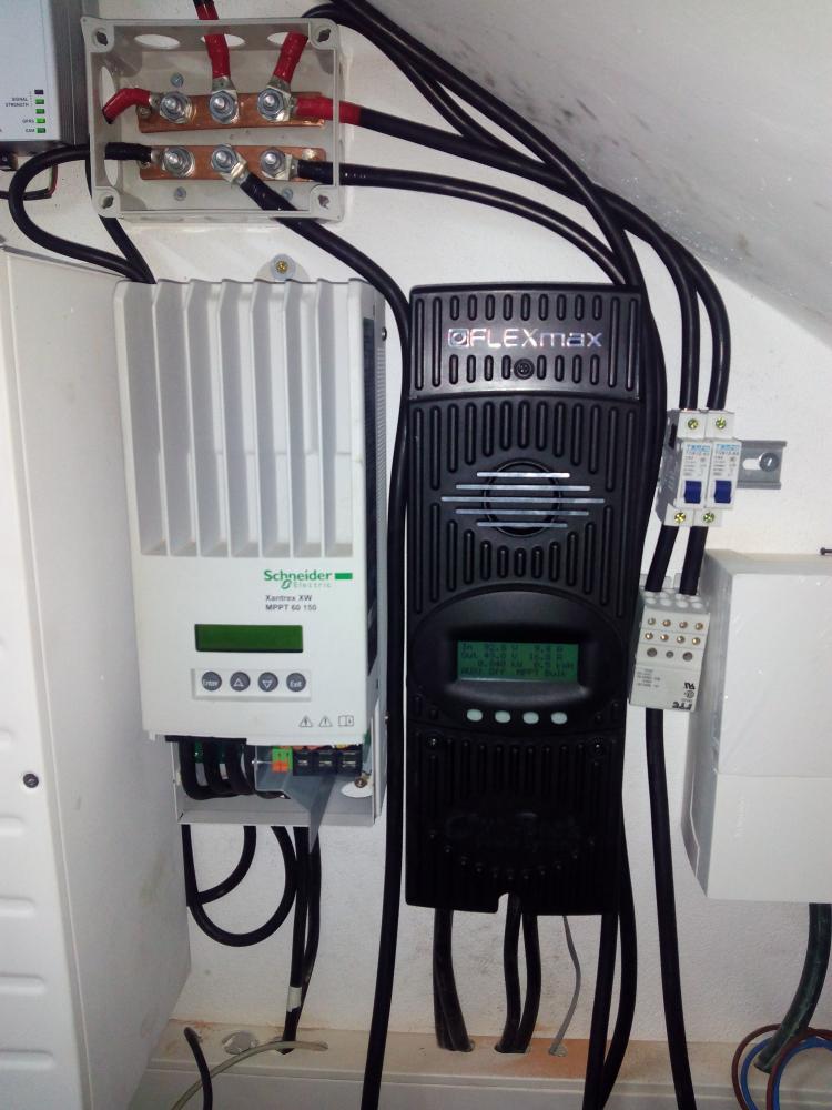

    Parece que has montado inversor y reguladores directamente encima de las baterías. Como las baterías gasean, es recomendable no instalar directamente encima equipos electrónicos.
    Entre los reguladores has dejado muy poca distancia; para que estén mejor ventilados, los separaría algo más.
    Espero que si, jeje........los cables son de la misma longitud-sección. Me preocupa más los térmicos chinorris de 2€, a ver lo que duran.
    Si, lo se.........pero el cuarto no da para más. Lo compenso teniéndolo hiperventilado y fresquito.

    ¿Qué función tienen esos "térmicos"?
  12. #37
    Predeterminado Re: Ampliando sistema antes de CORTAAARRR
    Yo lo tengo igual que Francesc Vilches: Tres magnetotérmicos DC "xinorris" de 63A en paralelo entre inversor y batería.
    La función de estos magnetotérmicos es poder cortar manualmente entre batería e inversor.
    En teoría, y en caso de una intensidad muy altísima (cortocircuito), podría saltar el elemento magnético. Pero en la práctica cortará mucho antes el inversor.
    Lo que sí podría saltar razonablemente, es el elemento térmico, en caso de una sobreintensidad mantenida durante mucho tiempo. Si el inversor admite esta sobreintensidad, saltarán los magnetotérmicos - y les estaré agradecido.

    Pues os digo lo mismo a los dos, qué no tengáis un cortocircuito!!
  14. #39
    Por favor, dínos tu argumentación del por qué dices esto ... Gracias.
    Me parece que el cortocircuito teniendo magnetotérmicos tendrá las mismas consecuencias que no teniendo magnetotérmicos: Cortará el inversor. Está preparado para hacer esto.
    Hace poco, carlos6025 había tenido algo parecido a un cortocircuito y había comunicado todas la consecuencias en un hilo dedicado ...

    Si el inversor tiene fusible para cortocircuito y sobreintensidad, pues no hace falta fusible adicional ni magneto-térmico adicional. Si no tiene fusible y se quiere proteger frente a cortocircuito, pues hay que hacer algunos cálculos.
    Para empezar, no se debe dividir en 3 cables, puesto que la simetría de intensidad que existe para una carga dada, no se tiene en el caso de cortocircuito.
  16. #41
    Habías preguntado qué función tienen los magnetos y te había contestado que están para poder cortar manualmente.
    ... no se debe dividir en 3 cables, puesto que la simetría de intensidad que existe para una carga dada, no se tiene en el caso de cortocircuito.
    Con perdón, pero a veces, los ingenieros parecéis ser más papistas que el papa ...
    Si la intensidad no se reparte simétricamente, uno de los magnetos verá más intensidad que los otros - y saltará antes. Mejor! Los otros saltarán inmediatamente después.
    De todas formas, cortará (mucho) antes el inversor; como ya había escrito.

    Vamos a ver si me explico.
    Existen varios factores a tener en cuenta a la hora de proteger una línea frente a cortocircuito. El primero, tanto los fusibles como los magnetos, pueden proteger frente a sobreintensidad y frente a cortocircuito. Para que dichos dispositivos "interpreten" que se trata de un cortocircuito, la intensidad de cortocircuito ha de ser de 5 a 15 veces superior a la nominal del fusible, en el caso de corriente continua. En caso contrario, será tratado como una sobreintensidad y el tiempo de disparo será muy elevado.
    Si tenemos un banco de baterías normal, con unos 3.000 A de intensidad de cortocircuito y tenemos un fusible de 160 A, derivado del cálculo del cable, no tendremos ningún problema, cuando pasen los 3.000 A, el fusible reaccionará en centésimas de segundo y no se producirán daños.
    Ahora suponemos que tenemos 3 magnetotérmicos de 50 A cada uno. En caso de cortocircuito, no va a pasar la misma intensidad por los tres cables y puede ser que por uno de los magnetos no pase una corriente de 5 a 15 veces la nominal, provocando daños. De por sí, los magnetos tienen tiempos de respuesta mucho más lentos, por lo que si encima, el magneto no "ve" el cortocircuito, las consecuencias pueden ser nefastas.
    También hay que tener en cuenta el factor "K" del cable, que relaciona la energía que puede admitir sin resultar dañado, como cálculo del cuadrado de la intensidad de cortocircuito por el tiempo de disparo de los dispositivos.
    Creo que no es ser más papista que el papa o menos, pero que cuando se hace algo, lo mismo cuesta hacerlo mal que bien.
    Gracias por las exlicaciones. Pero no entiendo lo que dices de los 3 magnetos en paralelo.
    Pongamos que por uno de los tres magnetos en paralelo pase una intensidad de 25 veces la nominal (I>15x), mientras en los otros dos la intensidad se queda por debajo de las 15 veces (I<15x), que necesitan para saltar.
    Entonces saltará el magneto con I>15x y por lo menos uno de los otros dos verá I>15x y saltará. Entonces el último también verá I>15x y también saltará.
    Dónde está el problema?
    Además, repito: Los magnetos no están para proteger contra sobreintensidad ni cortocircuito, sino (principalmente) para poder cortar manualmente entre batería e inversor.
    Si además cumplen con alguna protección, mejor, pero no es su finalidad primordial.
