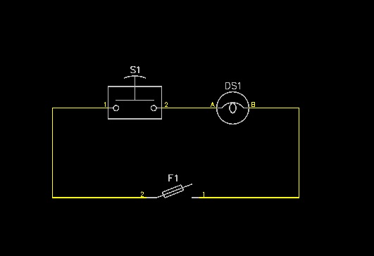

    Esto ya me lo has puesto a mi otra vez, pudes describir exactamente como es. Imagino que la bombilla te refieres a una bombilla de toda la vida. La bombilla esa puesta en un casquillo y donde hay que conectar cada uno de los dos cables. ¿Tiene que ser pulsador o sirve tambien un interruptor ? ( sabiendo claro cual es la posicion de circuito cerrado, para cuando se conecte evitar la chispa ). A ver si lo pueedes explicar para no entendidos, o ponernos un esquemita dibujado
    A ver, es simple...
    Antes de conectar el fusible, le das al pulsador, mantienes pulsado y conectas o entras el fusible. El pulsador a través de la bombilla le da un chute de carga inicial a los condensadores del inversor, pero con corriente limitada, con 2 o 3 segundos ya habrá suficiente, y luego conectas el fusible. La bombilla de una tensión igual o superior a la del sistema.
    Todo esto hay que hacerlo con el inversor sin carga, por supuesto, o con el IGA que tiene a la salida abierto.

    Bombilla de 220 de cuantos watios ?
    El orden es bateria - pulsador- bombilla - regulador ? porque también puede ser bateria - bombilla- pulsador -regulador

    Están en serie, da lo mismo, la lámpara de filamento no tiene polaridad.
    Potencia de la bombilla la menor que encuentres.
    Bombilla de filamento, no me pongáis una de neón o de LED !!

    Mínima 25W, aunque igual tengo alguna por ahí de menos, de esas del frigorífico que creo que son de 15W.
    Estás seguro de que no dará un chispazo y me pegará un susto ¿ no ? . Jajajajajaja

    Cuando conectas aunque sea una bombilla, algo de chispa siempre hay, pero la diferencia es que la resistencia del filamento limita mucho la corriente inicial, el tiempo de carga de los condensadores del variador se alargará a lo sumo a 3-4 segundos, pero evitará
    el pico de corriente de cuando conectas el fusible.
    Yo creo que una de frigorífico sería lo ideal, por la potencia y por el tamaño.
