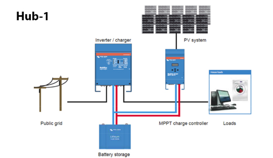

    En este hilo Jiro instala, lo que un informe de Victron de esquemas
    denomina como hub1.
    Segun el informe este tipo de instalación tiene una eficiencia alrededor
    del 92% por las pérdidas de regulador más del inversor.

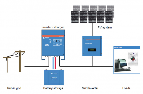

    Pero en la que denomina hub 2 que el esquema es como se ve más abajo, en el cual se
    convierte la continua de los paneles con un inversor red en alterna directamente y luego
    se carga baterías con el inversor/cargador en el mismo informe dice que la eficiencia es del 95%
    pero la instalación sale más cara, aunque las baterías sufren menos al consumir directamente
    en las horas de sol.
    Entonces a los entendidos del foro la idea para la instalación es la siguiente en hub1:
    necesidades de energía 9,9kw trifasica (actualmente con iberdrola)
    consumo medio diario 45kw
    bomba de calor trifasica tanto invierno como verano
    Si no está en marcha consumo medio diario 25kw.
    Superficie libre para poder instalar placas 60m2 tejado 4 aguas
    se supone que la instalación como tiene Jiro en hub 1
    Seria placas 30 de 300w
    regulador solar 3 unidades Fm outbak de 60A
    multiplus Victron 48/3000w 3 unidades conectadas para trifasica
    24 Opz de 1250ah

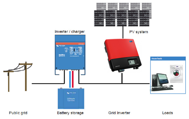

    Ahora en hub 2 es donde no tengo claro se se puede poner un sunny tripower 9000tl
    entre placas y consumos o ¿tendrían que ser 3 sunny boy?
    gracias de antemano por las respuestas de los entendidos
    Ni tiene nada que ver. Si usas un sistema como si usas otro, las baterías sufren por igual, y no más de lo necesario.

    Buenas Carlos6025 te llevo siguiendo mucho tiempo, lo que me plantea dudas es
    La instalación hub1 como la bautiza Victron la conozco bastante, por instalación y
    Porque es la utilizada desde siempre.
    Mi duda surge con la hub2, como la bautiza Victron, que no he realizado ninguna y no se
    Su eficiencia y posibles problemas en la práctica, si alguien tiene este tipo y lo puede comentar
    la Hub2 es algo más eficiente en los consumos, pero algo menos en la carga de batería. Todo lo contrario a la hub1.

    No entiendo tu necesidad, titulas el hilo como: Instalación trifasico para aislar de red, ha habido varios hilos sobree el tema de trifasica, tu comentas "necesito lo mismo pero creo que multiplicado por tres al ser trifasica", el problema es que aunque se pueden instalar tres inversores para generar cada uno una de las tres fases de la trifasica, pero para poder pilotar el desfase de 120º entre fases deben tener un patron y este, al parecer, solo lo puede tomar sincronizando cada inversor con la fase correspondiente de la red y tu parece quieres aislarte, pero los graficos que utilizas representan tambien la red, o lo que quieres es aislar galvanicamente la red del consumo y añadir un apoyo fotovoltaico ??
