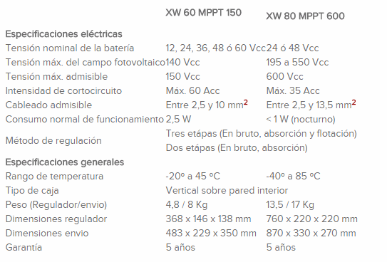

Hola:
Dispongo de:
12 placas de 240w (2880W) en 4 arrays de 3 placas cada una.
La sección de bajada que llega al cargador de baterias es de 25mm2.
Quiero poner 6 placas más de 260W, quedándome en 18 placas (4440W) y montar 2 arrays de 9 placas cada una (cambio el cargador actual por otro de más tocho) ---> Después de esta ampliación corto cables.
Al subir el voltaje de unos 100V DC (Arrays 3 placas) a 300V DC (Arrays 9 placas) a grosso modo, endiendo que de sección de cable de bajada voy sobrado, pero....¿cómo se calcula la sección? ¿qué fórmula se usa? ¿cual sería la sección mínima para esta instalación que os detallo?
Mil gracias avanzadas,
Francesc.

La bestia que quiero poner es esta:
Regulador solar MPPT de 80A y 600V Xantrex XW-MPPT80-600
Que sustituiría al hermano pequeñito: "Regulador solar MPPT de 60A y 150V Xantrex XW-MPPT60-150"
Con este aproach, "sólo" he de configurar los arrays, manteniendo todo el conexionado. No teniendo que bajar más cables desde el tejado al garaje......de momento hasta la próxima ampliación. El regulador este diría que aguanta 4500W en placas.

Y por qué no dejas el Xantrex XW-MPPT60-150 que ya tienes y compras otro igual? Instalas los dos reguladores en paralelo (están previstos para ello) y listo.
A uno de los reguladores le conectas 3 strings de 3 placas de 240Wp en serie. Son 2160W, o sea, 45A a 48V. Ningún problema.
Al otro regulador irán 1 string de 3 x 240Wp y 2 strings de 3 x 260Wp. Son 2280W, o sea, 48A a 48V. Ningún problema.
Hasta tienes margen para ampliar más.
Con dos reguladores en paralelo, necesitarás 2 cables que bajan de las placas, un cable para cada regulador.
Como las placas generan a 90V, aproximadamente, la intensidad en cada cable será de solo 25A, como máximo. Ningún problema para 25m de cable de 25mm² (pérdida < 0.5V), hasta te bastaría cable de 16mm² (pérdida < 0.8V) o de 10mm² (pérdida < 1.2V).

Esta era la idea inicial. Poner el hermanito y configurarlo en paralelo.........pero lo descarté por pensar que debería de tirar un par adicional de cables desde el tejado al garaje (además de duplicar la caja de fusibles) Eso de los dos cables me lo has de explicar ..... :-)
4 pinceladas de como está ahora mismo:
- 4 arrays de 3 placas --> 12
- Llegan 8 pares de cables a una caja de fusibles en el tejado.......(2 por array)
- Se juntan todos y baja por 2 mangeras de 25mm2 hacia el garaje.
- Entran por el cargador.
- Salen del cargador 2 mangueras de 10mm2 a las baterias (50cm).
En general lo que busco aparte de ampliar la instalación es que no me salga por un pico.......y pasar mangueras por 2 pisos dentro de casa fué un calvario en horas, por eso la idea inicial de pasar con lo que ya hay puesto..... :-)

Entiendo que quieres evitar pasar cables nuevos. Es un rollo!
Perdón, quería decir "dos pares de cables".
Con "2 mangeras" quieres decir "2 tubos"? Al ser asi, te recomiendo sustituir los 2 cables de 25mm² por 4 cables de 10mm². Si hay suerte, puede ser bastante fácil: Fijas dos cables de 10mm² a uno de 25mm² y a medida que vas sacando el cable grueso, van entrando los dos delgados. Puedes ayudar untando los cables con crema de mano.
Otra opción, si no fuera tan fácil la primera: Traspasa los dos reguladores del garaje al piso de arriba, cerca de los paneles, y usas los cables de 25mm² que bajan para conectar la salida de los dos reguladores a la batería.

Muchísimas gracias a todos por los comentarios. Estudiaré 2 opciones:
- Poner un Midlite 150: ¿alguien le ha dado caña? Sobre el papel debería de aguantar los 18 paneles en 6 arrays de 3 (4*3*240+2*3*260) -> 4440W
- Poner un hermanito al Xantrex XW-MPPT60-150: Misma configuración de arrays pero substituyendo los 2 cables de bajada de 250mm2 por 4 cables de 16 o 10mm2.
