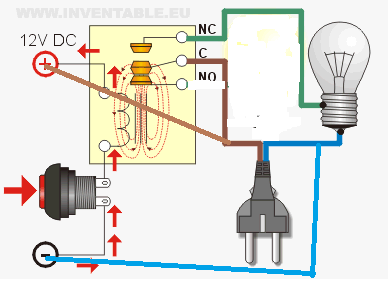

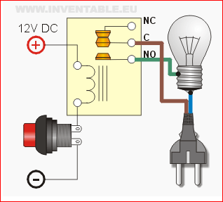

    hay una solución sencilla si lo que que quieres es que las bombas solo trabajen de dia le pones un interruptor crepuscular mira en ebay eBay.es: interruptor crepuscular en venta. Compra interruptor crepuscular al mejor precio lo único que tienes que hacer si tienes idea de electricidad o electrónica es modificar los contactos del rele ya que justamente trabaja al contrario cuando oscurece se activa un rele y viene conectado para que conmute a 220v se suele utilizar para alimentar focos para que se activen solo por la noche Nombre:  rele-esquema.png
Visitas: 272
Tamaño: 16,0 KB cambiando los contactos lo puedes utilizar al contrario

    Otro consejo para emil:
    Si intercalas un relé de potencia, no hace falta que modifiques nada en el interruptor crepuscular. Simplemente compra un relé con contacto NC (normalmente cerrado). Con este, la bomba solo funcionará si el crepuscular detecta "luz de día".
    Te explico: El contacto del interruptor crepuscular es NA (normalmente abierto). Con luz está abierto y una bombilla conectada estaría apagada. Sin luz, el contacto está cerrado y la bombilla encendida.
    Si en vez de la bombilla conectas la bobina del relé al crepuscular y la bomba al contacto NC del relé, entonces la bomba estará activada, cuando hay luz de día y desactivada, cuando no hay luz.
    Te pongo un enlace para relé o contactor de potencia: Contactor modular para Carril Din, 2P y 4P | Direct Electro, Material Eléctrico Online

    ¿Tengo que comprar de dos o de 4 polos? He pensado en 20A ya que la bomba tiene 0.75 Hp. Cuando lo tenga en la mano os pregunto como se conecta si tengo dudas después de estudiármelo un poco...
    Aquí veo dos fuentes de energía: a 12 y a 220v no sé como poner el mío sólo con una fuente de 220v.
    creo que podría funcionar si le meto los cables de 220v donde pone más y menos en el dibujo...¿es así?...
    y quitando esa fuente que es el enchufe y suponiendo que la bombilla es la bomba del pozo...
    y siendo el crepuscular lo que es el interruptor rojo en el dibujo...
    pues no, me parece que esto no va así...

    Yo no entiendo mucho, pero por lo que le por aquí, para que funcione todo con 220 AC, necesitas un contactor como el que te han indicado.
    Para usar eso que has puesto en la foto necesitarías tener una fuente de 12V DC. Te es mucho mas sencillo poner uno como el que te han indicado en el enlace.
    Predeterminado Re: Soluciones a logística del agua
    Como te dice Jiro, el relé de la imagen tiene 12Vdc como tensión de trabajo. No te conviene, mejor que tenga 220Vac.
    Asimismo, la imagen sirve para entender el funcionamiento. Se trata de un relé NC NO.
    - Efectivamente, el interruptor rojo viene a ser el crepuscular, que va intercalado en el circuito de la bobina del relé de potencia.
    - Cuando hay luz, el crepuscular mantiene el circuito de la bobina abierto - el relé de potencia tiene el contacto NO abierto y el NC cerrado.
    - Cuando no hay luz, el crepuscular cierra el contacto de la bobina - el relé de potencia cierra el contacto NO y abre el NC.
    - Efectivamente, la bombilla representa la bomba de 220 Vac, en la imagen conectada al contacto NO del relé de potencia.
    Conectada al contacto NO del relé de potencia, la bomba funcionaría de noche y descansaría durante el día. No es lo que quieres.
    Pero si la conectas al contacto NC del relé de potencia, la bomba funciona de dia (con luz) y descansa de noche.
    Lo único que no cuadra en la imagen, es la alimentación de la bobina a 12Vdc, tiene que ser a 220Vac.
    En un principio, te basta un rele de 20A de un solo contacto. Los relés de 2 contactos suelen ser igual de baratos. Te sirve igual uno de 2NC o uno de NC NO, como el de la imagen.

Tamaño: 25,7 KBEntonces... la pregunta es si se podría alimentar así... y conectando el cable verde de la bombilla(bomba) al NC ...por la noche el crepuscular une C-NO y el circuito de la bomba queda abierto...
