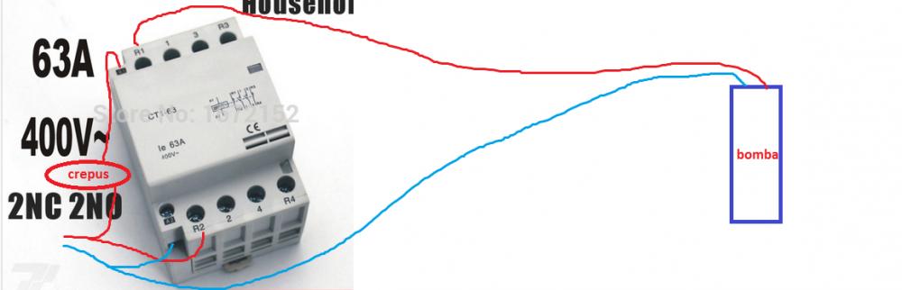

    Archivo adjunto 13816 ...pues llevado el esquema a la práctica esto es lo que he pensado. ¿Está bien así? (Ese del esquema es el que he pedido).

    ... pues llevado el esquema a la práctica esto es lo que he pensado. ¿Está bien así? (Ese del esquema es el que he pedido).
    No se abre el archivo adjunto. Intenta colgar el esquema de nuevo.
    A ver si se ve ahora...

    Cita Iniciado por emil Ver mensaje
Nombre: relechino.jpg
Visitas: 158
Tamaño: 28,9 KB
    Ojo que estas utilizando el contacto NC del contactor o relé ese !!!

    Predeterminado Re: Soluciones a logística del agua
    pues de eso se trata, no? que esté cerrado para que la bomba funcione y por la noche pase a abierto (no funcione la bomba)...
    Tienes razón, emil. Has hecho bien los deberes. Ya sabes para lo que sirve un relé
    Durante el día (con luz), el crepuscular está abierto, por lo que la bobina del contactor está sin tensión. Con la bobina descansando, el contacto NC del contactor está cerrado: La bomba funciona.
    Durante la noche (sin luz), el crepuscular está cerrado y la bobina del contactor activa: El contacto NC del contactor está abierto y la bomba apagada. Todo correcto.
    Pues entonces creo que habría que utilizar el contacto NO, por seguridad es mejor que en caso de des-energizaciòn de la bobina del contactor el motor esté parado. Y luego utilizar el otro contacto del crepuscular.

    ... utilizar el contacto NO, por seguridad es mejor que en caso de des-energizaciòn de la bobina del contactor el motor esté parado.
    Estoy de acuerdo. Siempre hay que procurar seguir esta lógica, si es posible.
    ... Y luego utilizar el otro contacto del crepuscular.
    Si es que el crepuscular dispone de dos contactos, NC y NO. Yo tenía la idea de que un interruptor crepuscular "vulgar y corriente" tiene su bobina energizada de día y solo dispone de un contacto NC, para que se encienda la bombilla conectada de noche.
    Estoy de acuerdo con este nuevo planteamiento, pero según podéis ver en el esquema último de la conexión del relé que he puesto, la energía para el crepuscular y la bomba viene de los mismos cables; de manera que si se desenergiza el crepuscular de noche y abre el circuito desenergizando la bobina y pasando la bomba a circuito cerrado... pues no funciona la bomba porque también está desenergizada por el buen desenergizador que la desenergizó (perdonadme la broma, no he podido resistirme) ¿No sería así?
    ¿No sería así?
    Pues no. La bomba está conectada directamente a los cables que están a 220Vac, solo interrumpido uno de ellos por el contacto NO de contactor. Esto significa:
    - Cuando la bobina del contactor está energizada (gracias al crepuscular energizado), la bomba trabaja
    - Con la bobina del contactor sin tensión (gracias al crepuscular desenergizado), la bomba está parada
    Con otras palabras: Teniendo el contactor conectado al contacto NO del crepuscular y la bomba al contacto NO del contactor, la bomba está en marcha, si tanto el crepuscular como el contactor están energizados. Con ambos interruptores desenergizados, la bomba descansa.
    Pero para realizar estas conexiones, el crepuscular debe disponer de un contacto NO. Lo tiene tu crepuscular?
    Esto no es lo que hablamos al principio y no es lo que yo he puesto en el esquema. La bomba está conectada al NC de contactor, como dijimos anteriormente, cuando me explicaste el funcionamiento del relé... en mi caso si la bobina del contactor está energizada (ocurrirá siempre que sea de noche para que el crepuscular esté en circuito cerrado), entonces el contactor actúa pasando de NC a NO y la bomba se para. Si de noche no hay 220v para el crepuscular y para la bobina, la bomba sigue en NC, pero si hemos dicho que no hay 220v, pues tampoco los hay para la bomba...
    Cuando tenga esto claro, hablamos del crepuscular (de sus contactos). Me temo que no tenga NO y NC. Tiene tres cables. Dos van a la corriente y uno a un polo de la carga (no sé que haré con este cable, en principio creo que me sobra).
