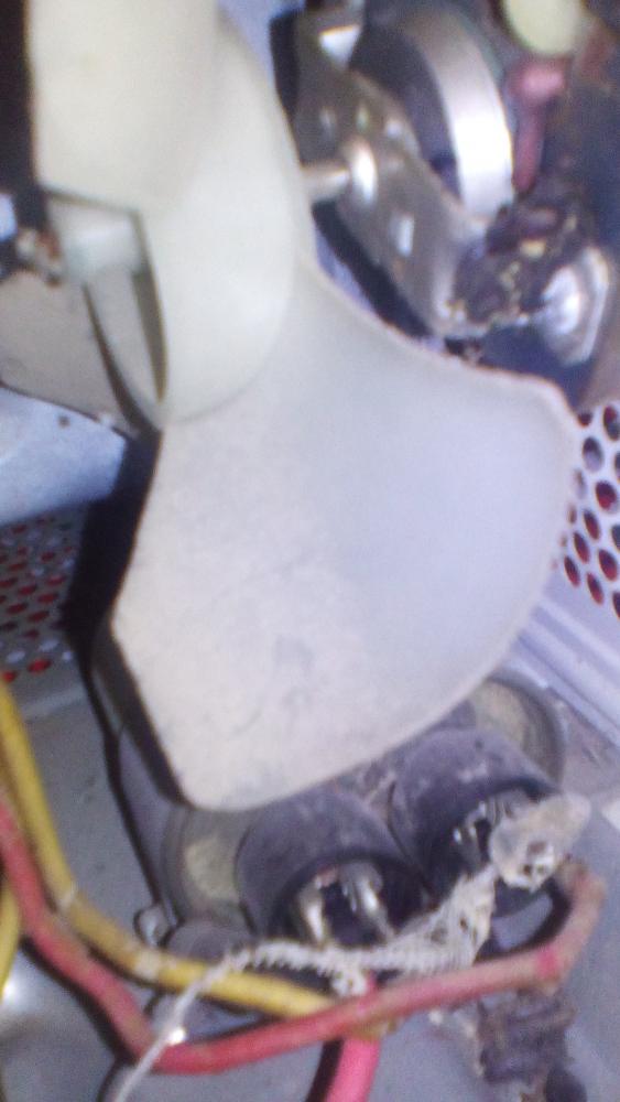

    Supongo que cuando el compañero FJAC menciona a un 'geko' se refiere a alguna especie de ratón casero o de campo... otras veces leído como 'gerbo' ?
    Me refiero literalmente a un gecko XD, si sé que algunos son muy grandes para meterse en un micro pero algunas subespecies en especial las gecko lagartijas pueden meterse y incluso alimentarse de algunas hormigas u otros bichos y crecer dentro
    Vale, pero vamos a lo importante, ¿el “gecko” es comestible o no?, si es no, lastima de energía consumida.
    En respuesta a si puede comerse o no pues depende del gusto a algunos les gusta término medio este quedo al carbón LOL
    Miniaturas adjuntadas Miniaturas adjuntadas Me voy 100% OFF GRID estoy cabreado con la estatal!-img_20151221_093306-1-.jpg
