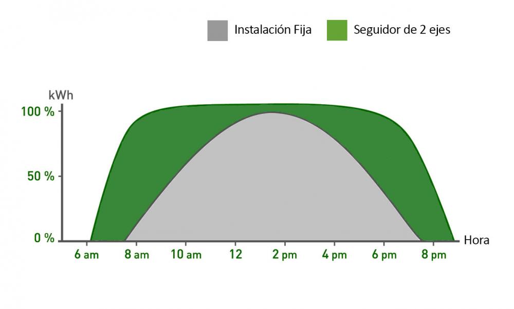

    Con respecto al girasol o seguidor solar, el ahorro seria significativo pues comprar lo electrónico es barato y la mano de obra y materiales mecánicos más aun
    Resumen orientación de paneles y funcionamiento de seguidor o rastreador solar

    Nota: En mi ciudad se reciben entre 5.55 HSP el día más corto y 7.9 HSP el día más largo así que eso me asegura un mejor funcionamiento de los paneles Situando el HSP en 6.72 promedio anual
    Los paneles fijos podrían proveer 5,384.7 W/h al día pero el seguidor solar de dos ejes puede incrementar eso a 7,538.38 W/h con facilidad si en mi país los día duran en promedio 12 horas aprovechando 11 serian 10,230 W/h al día MAX, si se preguntan porque solo 11 de las doce, el porqué de que la primera media hora del amanecer y del atardecer no pueda aprovecharse es por la ubicación del terrenito, temas de inclinación y orientación al sol del terreno y de la altitud a la cual se encuentra la ciudad.

    Lo de montar un seguidor de 2 ejes lo veo un error porque complica la cosa y por lo que cuesta consigues más placas como para sacar el mismo plus que te da el seguidor. Aparte hay otra ventaja de montar más paneles con orientación fija: los días nublados sacas más cosecha ya que un seguidor sólo da ventaja con luz directa (sol).

    Ya te lo han dicho Hlebtomane y mjrosg: No son amigos del seguidor (mjrosg lo llama "girasol"). Yo tampoco lo soy.
    Un seguidor (de 1 o de 2 ejes) era interesante, cuando el Wp de panel costaba 6 US$ o más. Hoy día, con el Wp por menos de 1 US$, es mejor instalar más placa y olvidarse del seguidor.
    Algunas desventajas de un seguidor son:
    - Cuesta dinero, aunque lo construyas y montes tú mismo
    - Contiene piezas móviles, que tarde o temprano necesitarán mantenimiento
    - No mejora la cosecha con luz difusa (lo que te ha explicado Hlebtomane)
    Con los HSP corregidos a 5.5 en el peor mes y con el regulador MPPT por el que te has decidido, por cada kWp de placa instalado obtendrás entre 4 y 5 kWh en un día soleado, con placas bien orientadas, pero fijas. Con un seguidor sería algo más, pero más bien un 20%, que el 40% que esperas.
    Tu planeas instalar 930Wp con seguidor. Te recomiendo instalar 2000Wp fijos, orientados para optimizar la cosecha en los meses "malos". Con esto podrás cubrir los 7-8 kWh de consumo diario.

    FJAC, hay poca gente que sabe que en los paises del ecuador (no el pais, sino todos los paises situados en el circulo que corta la manzana en dos emisferos), el sol se levanta a las 6, y se acuesta a las 6 , que sea en verano o en invierno. Los dias todos iguales, del 1ero de enero hasta el 31 de diciembre. (vamos a ignorar el cuarto de hora mas o menos de diferencia).
    Mas cerca del ecuador, menos diferencia entre verano e invierno. Y menos extremos como nosotros aqui en españa (tenemos que calcular con la cosecha del invierno, y nos sobra la mitad en verano.
    Lo digo mas que otra cosa, para el calculo de las baterias (no obstante, pueden tener nubes como en cualquier sitio).
    Es cierto que hay que privilegiar placas a baterias, aunque sobra cosecha, y que se pierde algunas veces. Y tambien es cierto que al dia de hoy, el plomo cuesta igual o mas en una instalacion que todo lo demas.
    Y, el girasol, ya no tiene sentido con las bajadas de precio de las placas. Solo es un gasto que no se rentabiliza nunca, frente a una instalacion fija, y solo es una fuente de fallos, gastos y desgastes.

    Estoy prácticamente solo 1 vecino a la izquierda, hice números y mi sistema ideal al que aspiro llegar expandiendo el sistema de apoco
    Fixed (Las baterías deben hacer más ciclos pues el tiempo de generación de paneles varia)
    • Costo 5,245.35 USD
    • Generación invierno 10,230 W/h/d HSP 5.55 (Más importante la lluvia y nubosidad)
    • Generación resto 12,462 W/h/d HSP 6.73 (Producción eficiente)
    • Generación verano 14,694 W/h/d HSP 7.90 (Producción optima)
    • Almacenamiento 50% 11,280 W/h Poco frecuente
    • Almacenamiento 70% 15,792 W/h Mayoría de las veces
    Tracked (Las baterías deben hacer menos ciclos pues la generación es más estable y larga)
    • Costo 5,770.33 USD
    • Generación invierno 14,322 W/h/d HSP 5.55 (Más importante la lluvia y nubosidad)
    • Generación resto 17,446 W/h/d HSP 6.73 (Producción eficiente)
    • Generación verano 20,571 W/h/d HSP 7.90 (Producción optima)
    • Almacenamiento 50% 11,280 W/h Mayoría de las veces
    • Almacenamiento 70% 15,792 W/h Poco frecuente
    Ojala pueda expandir las baterías de cualquiera de ambos sistemas poco a poco por autonomía
    Olvide mencionar que la diferencia entre un sistema y otro son los seguidores pero en un sistema
    fijo los panales deben ser anclados con un sistema de brackets y en el sistema movil van
    anclados directamente al seguidor todo es relativo en la vida segun parece, todavía no me decido
    pero sigo pensando en las opiniones en contra de girasoles por el tema del mantenimiento
    y de los fallos posibles, pero en caso de fallo no sería posible dejar fijo el sistema hasta su posterior
    reparación?

    Vale, si prefieres el girasol, móntalo. Sacarás cierta cantidad de kWh, no cabe duda. Ya verás, si te bastarán.
