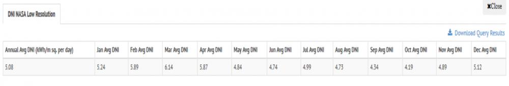

    Gracias amigo parece que el cacharro ese funciona sin mucho lio lo voy a considerar para mi proyecto, voy a visitar a un amigo que es ingeniero en electrónica para ver si se lo puede modificar para sacarle 110v en lugar de 220v, te comento que buscando por ahí encontré la siguiente información sobre la irradiación normal en mi ciudad lo que me motiva a seguir con mi proyecto solar también estoy esperando las cotizaciones de 3 empresas locales para ver que me pueden ofrecer

    ... la siguiente información sobre la irradiación normal en mi ciudad lo que me motiva a seguir con mi proyecto solar ...
    Una irradiación media de 5 kWh/m² - y muy constante en todo el año. Genial para FV.
    Las placas FV estándar tienen una eficiencia de 15%, más o menos. Si cubres 30m² con placa (es lo que tengo), la irradiación solar sera 150kWh. Con un 15% de eficiencia, la cosecha daria será de 20kWh a 25kWh. Es lo que yo saco en un día bueno de verano, pero tu lo tendrías todos los días del año.
