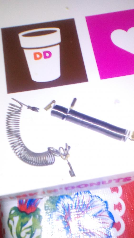

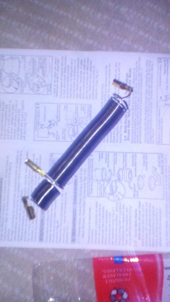

    Predeterminado Re: Me voy 100% OFF GRID estoy cabreado con la estatal!
    Hoy me enviaron la resistencia 220v de la ducha y son diferentes la que trabaja a 220v tiene más vueltas o espiras y el nicromo es más delgado
    Me voy 100% OFF GRID estoy cabreado con la estatal!-1455035752514-1051969027.jpg
    Bueno gente el experimento de la resistencia para 220v en una ducha eléctrica de 110V ha comenzado, de momento descubrí que la última persona en usar la ducha la dejo encendida esta mañana, esa ducha consume con la resistencia original 5,500Wh y estuvo encendida por al menos 4 horas, así que esa broma consumió más del doble de todo mi consumo diario normal XD
    Estaba súper caliente como use cables más gruesos que los recomendados por el fabricante ni se inmutaron pero la ducha sufrió bastante, una de las resistencias se estropeo, estas duchas tienen dos resistencias una de baja potencia muy larga y otra de alta potencia muy corta, en fin reemplace las resistencias por la nueva diseñada para 220V y todo ha ido como se predijo, el agua con la temperatura ambiente actual de 16 grados Celsius (Maldito anticiclón nos deja aire frio) apenas sale tibia lo que es muy agradable
    Así que de momento la función de caliente hace que el agua salga tibia con las bajas temperaturas que tenemos, por acá hace un clima muy agradable de unos 27 grados durante el día, pero con el fenómeno que tenemos afectando la región se pone a 16 grados durante el día, lo que es un fastidio, supongo que en época fría usare la función de caliente (Agua tibia con la nueva resistencia) y en época caliente la función tibia (Apenas tibia con la nueva resistencia)
    No tengo forma de saber cuánta vida útil tendrá la nueva resistencia, eso lo dirá el paso del tiempo, y hasta que no pasen unos dos meses no sabré si hay o no un ahorro verdadero de electricidad al menos en el tema del agua seguro que lo abra ya que con la nueva resistencia la válvula del agua apenas se abre y la presión es más que adecuada, comparada con la antigua resistencia que la válvula se abría por completo o te quemabas en fin aquí la foto para comparar las dos resistencias, a la izquierda para 110V y a la derecha para 220V

    Cita Iniciado por FJAC Ver mensaje
    ... en época fría usare la función de caliente (Agua tibia con la nueva resistencia) y en época caliente la función tibia (Apenas tibia con la nueva resistencia)
    Si quieres el agua un poco más caliente, acorta las resistencias (si esto es posible).
    Si, por ejemplo, reduces la resistencia R en un 20%, la intensidad I aumentará en un 20%, pero como la potencia P es I² * R, dominará la intensidad y tendrás un 20% más de potencia (y de calor).
    El tanto por ciento más de intensidad no le hará nada a la resistencia, ya que está hecha para 220V y tu la usas a 110V (a 220V fluye la intensidad doble, comparado con 110V).
