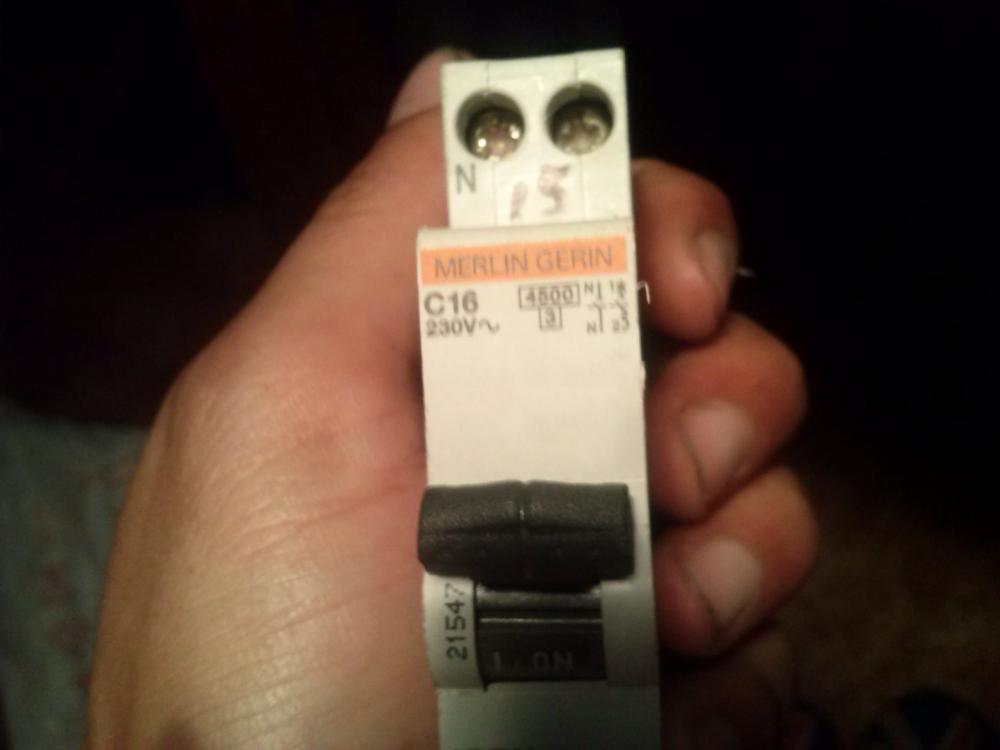

    Perfecto muchisimas gracias!!creo que de todas las opciones que teniamos la mas barata y practica va a ser esta,bajar un momento magneto y poner la otra bateria a cargar,esto hasta que compremos una bateria decente que nos valga para todo,que espero que sea pronto!!!Ya tengo la estructura de la placa y unos magnetotermicos que an aparecido por casa pero ahora no se si me valen,os adjunto unas fotografias y el modelo para saber si me valen,en caso de que me valgan solo me queda comprar 10 metros de cable de 4 y algun fusible y me pondria manos a la obra haber que tal nos carga la plaquita!!Os dejo las fotos haber si me valen,recordaros que la placa es de 100w y reg.de 20 amperios,y tengo 2 magnetos 1 de 10a y otro de 16a pero son distintos,uno tiene 1 polo y otro 2 o no se porque no entiendo,si me podeis ayudar y me echais un cable,haber si valen porque son de 380 y 220v y como se conectan!!mil gracias!!!!!saludos Ayuda en instalacion de caseta  vivienda 12 voltios-cam00027.jpgAyuda en instalacion de caseta  vivienda 12 voltios-cam00028.jpg

    El de 10, para colocar no hay misterio.
    El de 16 hay que emplear los contactos de la derecha (arriba y abajo).

    Muchas gracias,cual me recomendariais?con el de 10 a me valdria de sobra?la placa es de 100w.Como va conectado?en el positivo?un saludo y gracias
  11. #36
    murcia
    4.426
    Predeterminado Re: Ayuda en instalacion de caseta vivienda 12 voltios
    Correcto, en el positivo.
    Si, 10 Amp es suficiente

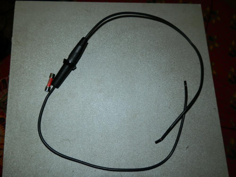

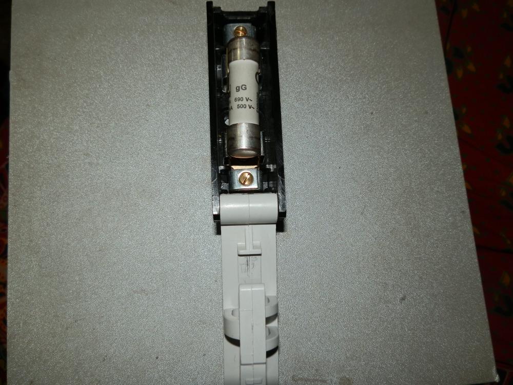

    Muy buenas!!!Hoy ya e ido a comprar todo el matrial que me faltaba,15 metros de 6mm,unos fusibles y una caja estanca para instalar todo un dia de estos, tengo unos fusibles en casa de corriente alterna que queria preguntaros si me valdrian para continua?
    Ayuda en instalacion de caseta  vivienda 12 voltios-p6110016.jpgAyuda en instalacion de caseta  vivienda 12 voltios-p6110017.jpg
    e comprado este otro espero que me valgan uno de los 2 un saludoEs de 10 amp que quiero poner entre placa y regulador. muchas gracias
