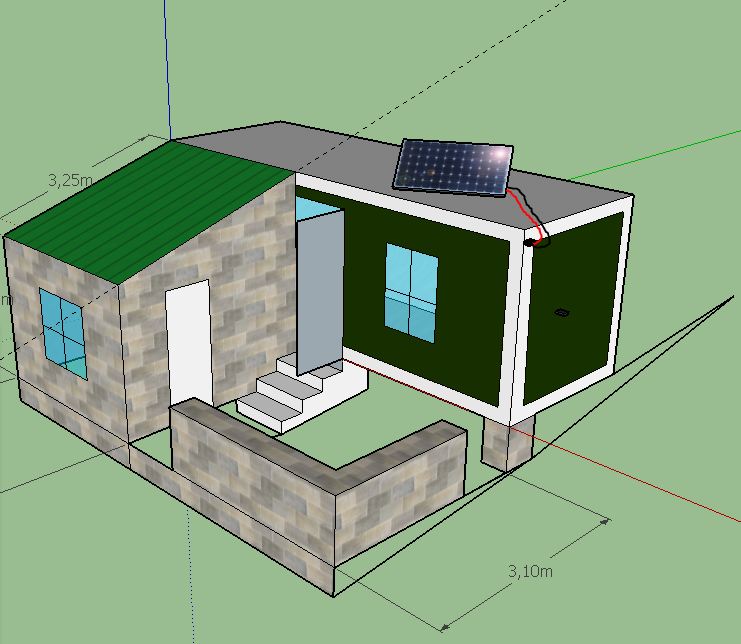

    Buenos dias lo primero felicitar al foro,me parece genial y gracias a el e aprendido un monton de cosas,ando un poco perdido y me e decidido a escribir haber si me echais una mano,tenemos una caseta de obra acondiciona vivienda en una finca a la que vamos bastante y nos tiramos muchas veces temporadas,hemos comprao una placa solar de 100 w y un regulador 20 amp y baterias de acido usadas de coche,de momento no nos queda pasta para comprar una de gel....Aun no la hemos instalado hasta que fabrique la estructura,y aclare alguna cosilla que me tiene la cabeza loca,,,
    1- Voy a empalmar cable de placa mediante mc4 que ya los e comprado hasta regulador, voy tirar con cable de 4mm unos 5 metros,pero no es cable solar,y va a estar en exterior del tejado algun metro, si lo aislo con tubo canaleta me valdria igual que el solar?lo digo porque cable de 4 lo tengo ya y no tendria que comprar el "solar".
    2- Quiero poner 1 fusible en positivo de placa a reg. y otro fusible de reg. a baterias,Que amperaje necesito?Es mejor un magnetotermico que un portafusibles?la placa es de 100w y regulador 20 amp.
    3- Del regulador a baterias tengo 2 metros,pondriais de 4mm o 6 mm el cable?Pinzas o bornes?Queremos conectar varias baterias.
    4-SOlo por curiosidad, Si la placa esta con regulador y no hay bateria el regulador se encarga de cortar circuito o se estropearia algo?Mi idea es tener siempre alguna bateria pero es por saber si el regulador tambien hace esa funcion
    Un saludo y muchas gracias foreros!!!!

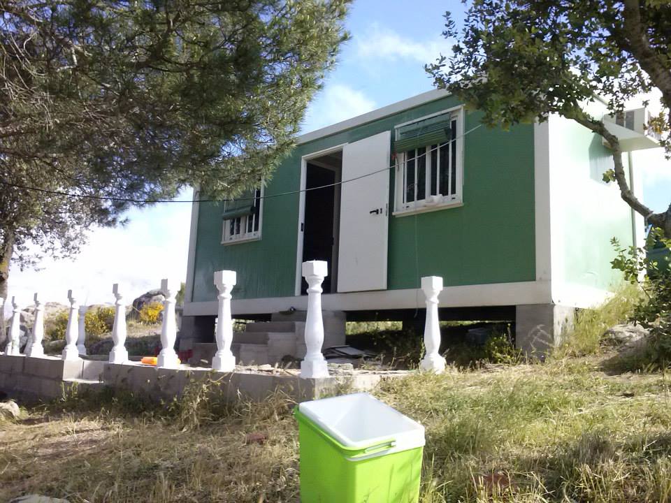

    Otra cosa que no tengo clara,voy a tener 2 baterias de acido,una esta bastante bien ya que el inversor me aguanta un monton de horas con un minipc portatil de 30w y la otra la quiero solamente para las luces 12 v que puse ayer de bajo consumo,con lo que la bateria peor,no la tendria conectada al regulador junto a la otra bateria,tengo entendido que para ponerlas en paralelo lo suyo es que las 2 baterias sean iguales,en mi caso lo son de amperaje pero una esta bien y la otra ya esta cascadilla,pero para iluminacion me vale.La pregunta es,cuando quiero poner a cargar una bateria o otra,hay un momento que el regulador quedaria sin bateria en lo que conecto la otra mediante las pinzas o bornes(aun no se que poner)Tendria que tapar la placa con carton o hacerlo por la noche?el regulador protegeria el circuito o se averia algo?Otra:jeje,SI bajo el magneto que hemos estado hablando las placas no estarian emitiendo energia sin llegar al regulador y se estropearia algo tambien???lo digo tambien porque voy cada 2 dias y si saltase y esta 2 dias al sol...buf tengo un lio...jejeeje.muchas gracias por todo!!Salvio ya subire fotos de la caseta!!La vuestra es diafana o tiene habitaciones?la nuestra 2 habitaculos y baño,que tambien ando con la fontaneria a trapo.un saludo a todos!!!MIl gracias!!QUe ganas de enchufar todo!!jeje
    Esta es nuestra caseta Ayuda en instalacion de caseta  vivienda 12 voltios-935420_594533110579707_1073626038_nss.jpg

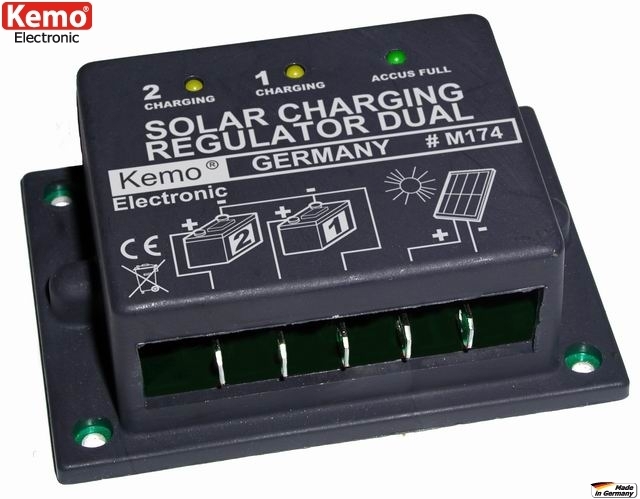

    3* Usar un bifurcador de carga para 2 baterías paralelas, con este aparato puedes tener dos baterías permanentemente conectadas a tu regulador, las dos se recargan sin el inconveniente de que a una le afecte la otra, te olvidas de problemas (Yo pienso usar esta opción).
    He encontrado uno de fabricación alemana: Kemo M102N
    Nombre:  ArtM102N_1905x1509_ms.png
Visitas: 845
Tamaño: 47,6 KB
    Cuesta unos 15€, tiene manual en español.
    ...y te llamo la atención que si todavía no has comprado el regulador, esta marca hace también otro modelo que incluye regulador de carga con bifurcador para dos baterías, es decir “dos en uno” pienso que te valdría para tu panel y tus dos baterías.
    Kemo M174
    Cuesta unos 30€, tiene manual en español.

    La solución que ha encontrado Salvio, esa del distribuidor o regulador para dos baterías, es buena, en principio. Pero como ha dicho briko, estos aparatitos están pensados para caravanas u otras instalaciones pequeñas, para una casa aguantan muy pocos amperios - especialmente pensando en la ampliación que suele venir pronto.
    Mi consejo es trabajar con un solo regulador bien dimensionado y un conmutador entre regulador y baterías. Si Josuone se fija un poco en el SOC (estado de carga) de la batería principal, un conmutador no hará daño.

    Cita Iniciado por Salvio Ver mensaje
    Lo malo que poner un segundo MPPT pequeño de 15A. para estos voltajes de paneles esta por los 80€ si el regulador es de 75V. ¿quizás demasiado justo en voltaje? o 100€ por uno de 100V.
    Ojo con los reguladores "MPPT" super baratos. Suelen tener muy poco de MPPT y algunos funcionan peor que un PWM. Si un regulador "MPPT" sólo acepta 75V de entrada, no es MPPT bueno. No es aconsejable gastar dinero en esos aparatos.
