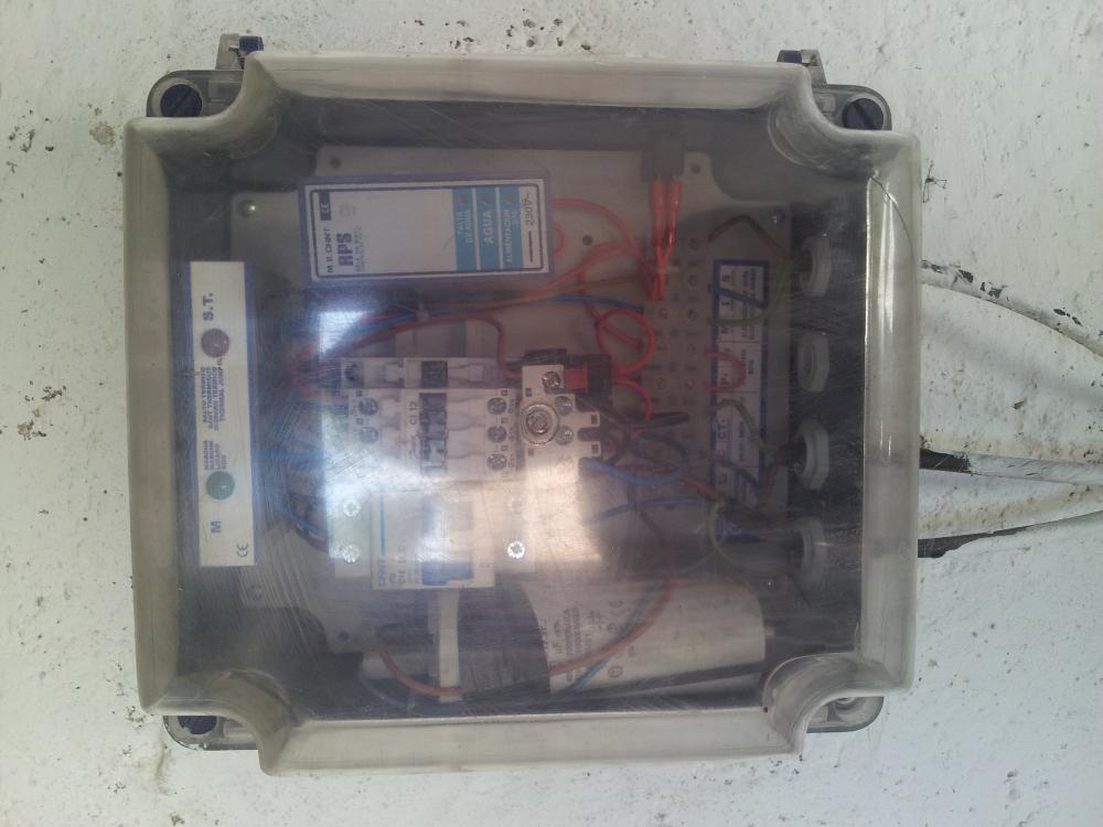

    Un cliente me ha encargado que le ejecutemos una instalación solar fotovoltaica para una casa de campo que visita los fines de semana.
    A parte de la instalación fotovoltaica, que ya esta dimensionada y hecho el pedido del material, el cliente nos ha pedido que le solucionemos un problema que tiene con la bomba sumergible que le instalaron y del cual adjunto fotos del cuadro eléctrico.
    Archivo adjunto 12839
    Resulta que solo dispone de un rele de nivel de agua del pozo, y cuando este se queda sin agua (el nivel baja por debajo de la boya/sonda) la bomba se para, pero a poco que le vuelve a llegar un poco de agua, vuelve a arrancar...y entre en un bucle de marcha/paro hasta que el propietario hace un off en la tensión del sistema. Tantos marcha/paro, no deben ser buenos para la bomba.
    Según he podido averiguar, le debían de haber puesto un rele de nivel con rearme temporal, es decir, un rele que corte la alimentación de la bomba cuando la sonda le de la información y no se vuelva a rearmar hasta pasado un tiempo, definido en el sistema del rele (15-30 minutos). Con esto se da tiempo a que el pozo vuelva a tener un nivel aceptable de agua y la bomba pierda los ciclos de marcha/paro.
    El asunto es que pido alguna idea alternativa o información sobre estos elementos, marca, precios, esquema de conexión...toda la información que me podáis dar.

    guus75, no se puede asegurar con rotundidad, pero ese elemento apunta a un simple salvamotor que a lo sumo puede tener una entrada de la boya de nivel del pozo, pero no se ven bien las leyendas del regletero de conexiones. incluso se ve un puente entre dos terminales ??.
    si el pozo fuera de un brocal grande se puede sujetar la boya de manera que tenga un recorrido entre nivel bajo y reaactivacion, pero si la boya está mal sujetada o el diametro del pozo es pequeño la solucion es mas complicada. comenta que diametro de pozo tiene.

    Hola muy buenas estos sitemas suelen tener 3 sondas no 2, la tercera es la que marca el arranque cuando ha bajado el nivel del agua.
