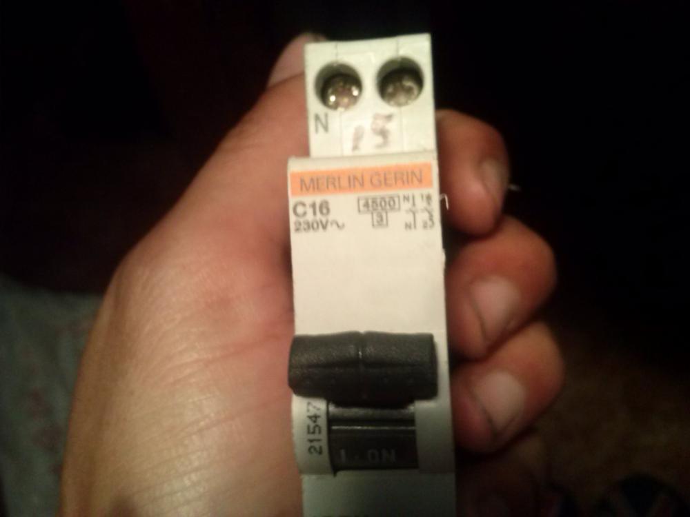

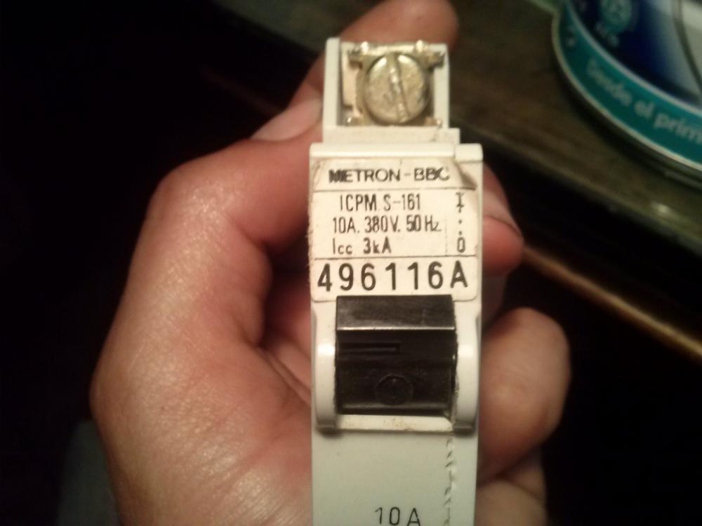

Perfecto muchisimas gracias!!creo que de todas las opciones que teniamos la mas barata y practica va a ser esta,bajar un momento magneto y poner la otra bateria a cargar,esto hasta que compremos una bateria decente que nos valga para todo,que espero que sea pronto!!!Ya tengo la estructura de la placa y unos magnetotermicos que an aparecido por casa pero ahora no se si me valen,os adjunto unas fotografias y el modelo para saber si me valen,en caso de que me valgan solo me queda comprar 10 metros de cable de 4 y algun fusible y me pondria manos a la obra haber que tal nos carga la plaquita!!Os dejo las fotos haber si me valen,recordaros que la placa es de 100w y reg.de 20 amperios,y tengo 2 magnetos 1 de 10a y otro de 16a pero son distintos,uno tiene 1 polo y otro 2 o no se porque no entiendo,si me podeis ayudar y me echais un cable,haber si valen porque son de 380 y 220v y como se conectan!!mil gracias!!!!!saludos Archivo adjunto 12855Archivo adjunto 12856
El de 10, para colocar no hay misterio.
El de 16 hay que emplear los contactos de la derecha (arriba y abajo).
Muchas gracias,cual me recomendariais?con el de 10 a me valdria de sobra?la placa es de 100w.Como va conectado?en el positivo?un saludo y gracias
Correcto, en el positivo.
Si, 10 Amp es suficiente

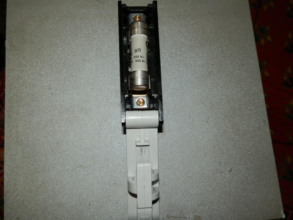

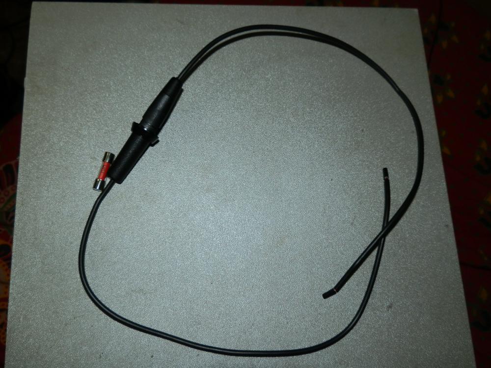

Muy buenas!!!Hoy ya e ido a comprar todo el matrial que me faltaba,15 metros de 6mm,unos fusibles y una caja estanca para instalar todo un dia de estos, tengo unos fusibles en casa de corriente alterna que queria preguntaros si me valdrian para continuahttp://cdncache-a.akamaihd.net/items...rrow-10x10.png?
Archivo adjunto 12881Archivo adjunto 12882
e comprado este otro espero que me valgan uno de los 2 un saludoEs de 10 amp que quiero poner entre placa y regulador. muchas gracias
