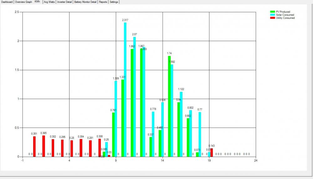

    Hago un aúpa del tema este, estoy casi completando la ampliación.
    Me pregunta el electricista, que conectamos primero?
    Mañana seguimos.

    Os adjunto unas fotos de la instalación completa. Por favor comentar!
    Hoy el KID ha cosechado 8.1KWhr, ya tengo el sistema controlado:
    La depuradora de la piscina anda de las 10am a la 5pm, y el temporizador del termo de 1500W entra en marcha a las 11am y se apaga a las 5:30pm. Asi a las 6pm ya esta el KID en absorción por que el consumo gordo ya se abastecido y en las otras horas el consumo es menor de 200whr.
    Vuelvo a la pregunta anterior: Las baterías que tengo son las ACL BATERIA PLACA TUBULAR 6V 4PZS 200AH, presuntamente tienen una densidad mas alta y necesitan absorción en los 60-61V, pero como no me puedo pasar de los 60V con el PIP lo he dejado al 59.5V.
    Tenéis experiencia con este tipo de batería? Es correcto esse V de absorción, y el V de flotación?
    Saludos,
    Gustavo
    La tabla de consumos y producción de hoy. Se aprecia cuando entra cada uno de los grandes aparatos, y también tengo el PowerWatch instalado en una vieja torre que tenia desde los 2000 y pico- chupa unos 200w ella sola, vamos el frigorífico chupa menos de 100w cuando esta en marcha....

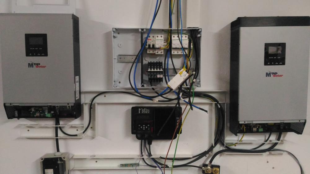

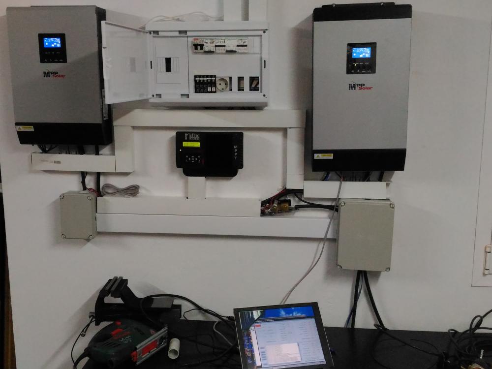

  5. #55
    245
    Predeterminado Re: Ya tengo placas y inversor - Ayuda con baterías, regulador secundario, suportes, cableado y protecciones
    Enfin ayer por la tarde se conectaron las ultimas placas y los PIP ya llevan funcionando en paralelo desde el domingo. Ahora mismo tengo todo conectado a las PIP pero 4 cosas chupoteras: cocina de inducción, horno y 2 aires de conducto(los cuales se usan muy poco, solo los días mas fríos y/o calurosos del año...)
    Primeras impresiones con los 6Kw de placas entre las 11am y 3pm ahora en el invierno el sistema puede dar fácilmente mas de 4kwh o incluso mas!!! Donde meto tanta energía?
    Pues si cometo las blasfemia de calentar agua con el termos eléctrico de 150L, con en el timer se pone desde las 10am hasta las 5pm. Pues si acaso el agua estuviera fría del todo, y el termo estuviera en marcha las 7 horas, esto son 10.5kwh. Quizas la mitad de mi producción... todavía me sobra mucha cosecha.
    Ya que la cocina de inducción no esta puesta en solar, he aconsejado la parienta que use una cocina de inducción portátil de 2000w los días soleados (que aquí por Malaga son sus 300 días al año??). Ella por su parte dice que ya deberíamos cortar con la eléctrica definitivamente.
    Dejo otra foto del sistema ya terminado (espero yo, que ya estoy pensando si un Midnight classic no me viene mejor que el KID).
    Me quedan muchas incógnitas, pero tengo que dar mas rodaje al sistema:
    1. Añadir otro termo de 80L o 100L en serie al que tengo ahora?
    2. Según la filosofía de poca batería mucha placa, no sera 260ah / 48V muy poca batería para los 6kwp de placa? Creo que sobretodo me limita mucho el consumo nocturno.
    3. Seguro que me inventare miles de coas mas...
    Ya tengo placas y inversor - Ayuda con baterías, regulador secundario, suportes, cableado y protecciones-p_20160202_192413.jpg

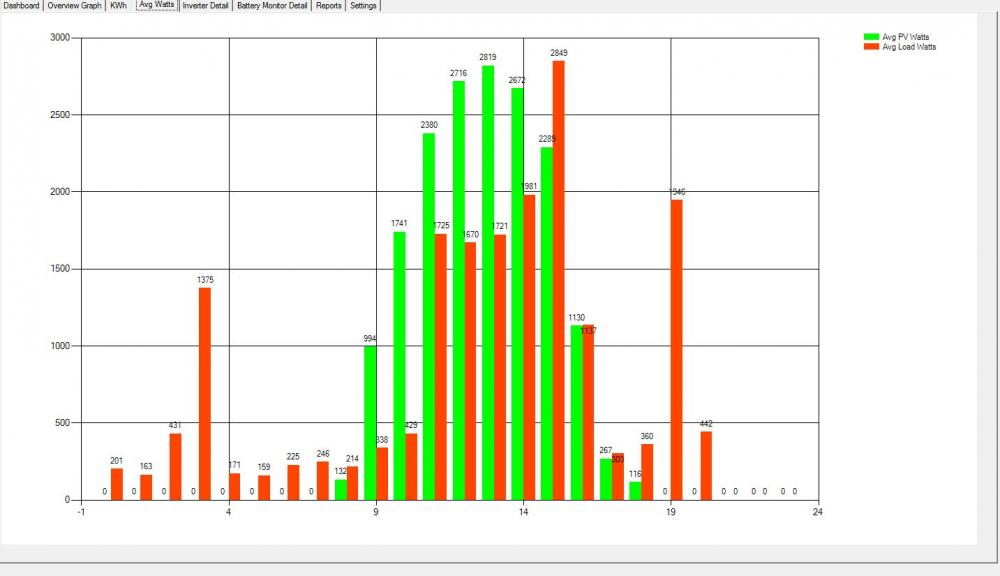

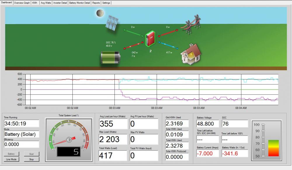

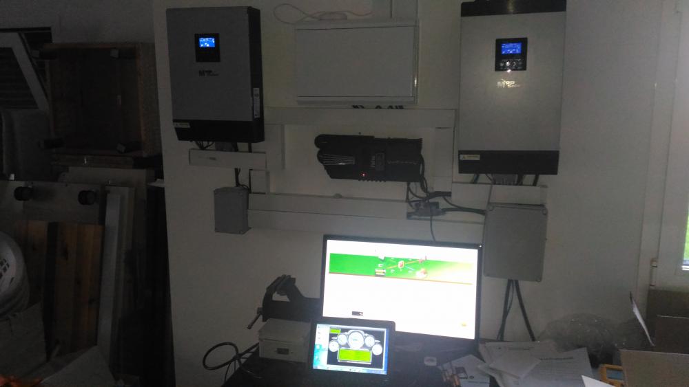

    Pues la primera noche en semi-aislada:
    Tengo el ordenador conectado al portátil con el MPP solar patrol instalado. En el log dice que se paso a la red a las 7:45am, a las 8:30 eche un vistazo al monitor de baterías y el SOC al 48%. Tengo programado que pase a la red a 45V.
    Ahora mismo a las 9:45am se están cargando las baterías a 30A y las baterías están a 57% de carga y sus 53.5V. Volvera a baterias sobre las 10:30 creo yo cuando legue a los 55V programados.
    Toca hacer números si me interesa pasar a la red por las noches o cambiar de banco de baterías o añadir a ello?
    Mis baterías tienen 6 meses de uso, hasta ahora nunca han bajado de los 80% por las noches. Seria prudente añadir un segundo banco de 260ah?
    Si lo hiciera, probablemente dejaría este primero banco en flotación los primero 2-3 meses hasta que el nuevo banco ya estuviera funcionando.
    Me planteo un banco de 600ah o incluso mayor como dice el_cobarde?

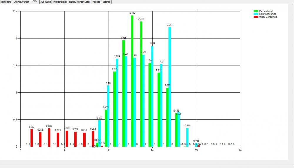

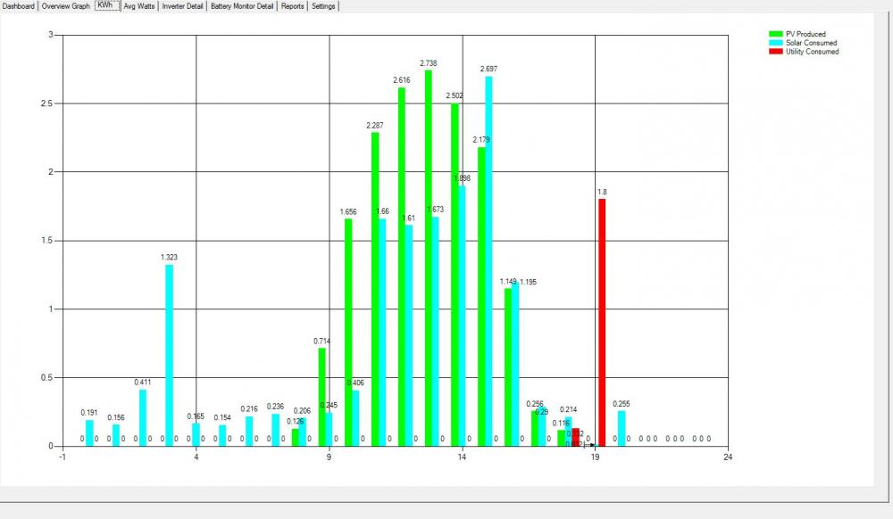

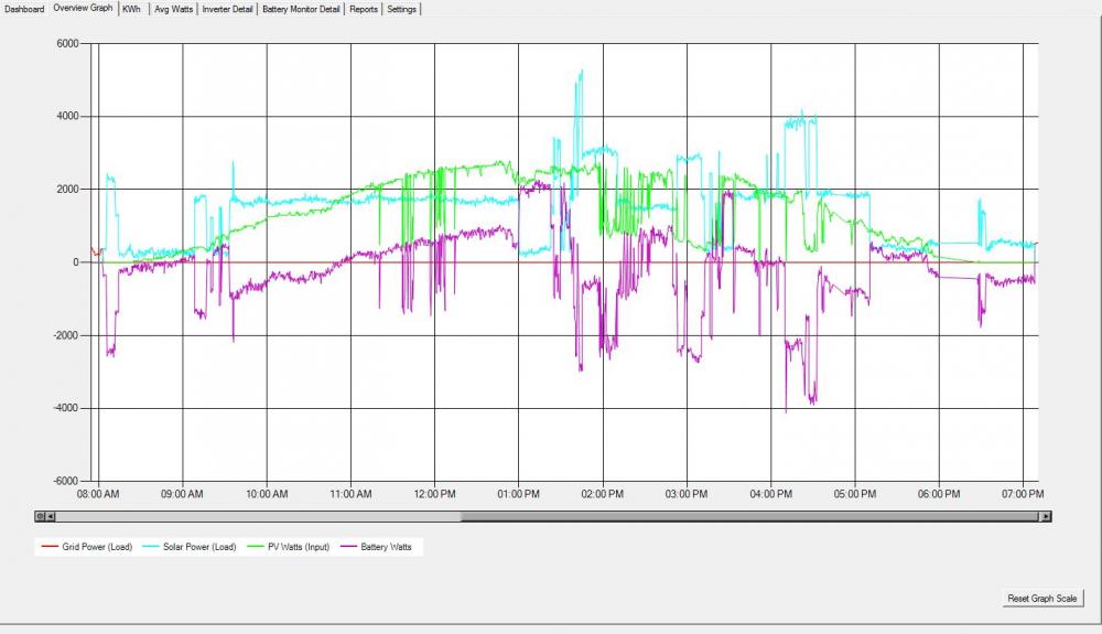

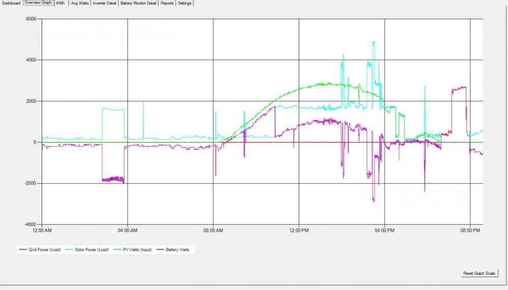

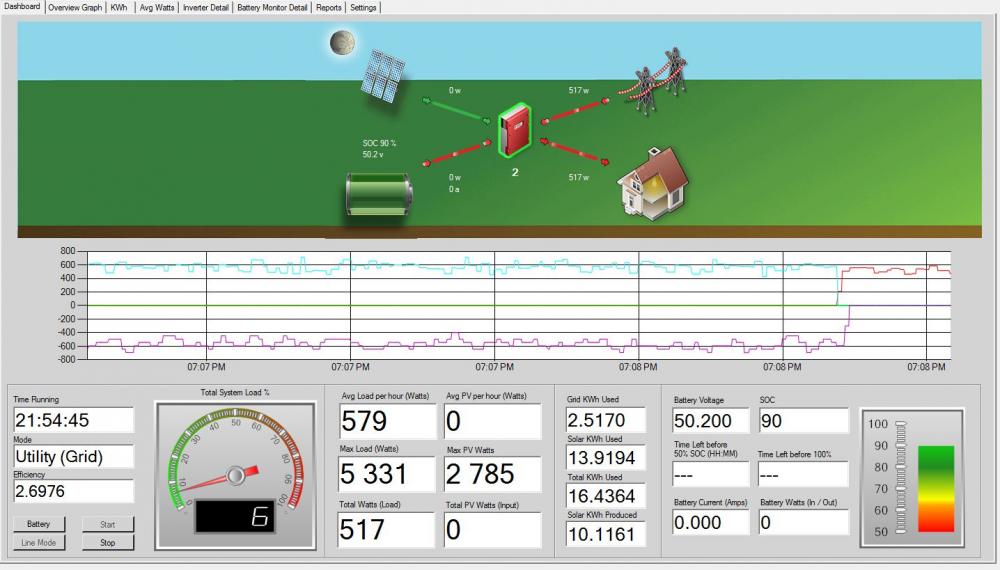

    Aquí sigo trasteando con los inversores y ahora finalmente tengo un programita instalado para ver como se portan los inversores!
    Hoy ha sido un día de mucho sol, algo de nubes pero calificaría como un día de 90% de luz del sol.
    Enfin, abajo pongo unas tomas del pantallaso de programa. Estoy jugando con el parámetro de 01 a SOL.
    El consumo de la red hoy desde la 12am hasta las 8:15am, hora que sale el sol aquí y el inversor vuelve a chupar de baterías ha sido de 2.5hWh, y puedo imaginar que desde ahora las 7:08pm hasta las 11:59pm de hoy chupe otros 2.5kWh, el consumo de red total es de 5kWh.
    Pero como hoy a sido un día de mucho sol creo aver tirado como mínimo estos 5kWh de producción solar(entrado en flotación a las 2pm), la producción solar que marca aquí es de los 3750w de placa que tengo conectados al los PIPs.
    Si sumamos la producción del KID 6.2kWh + 10.1kWh, tenemos 16.3kWh justo (sobre el 85% despues de perdidas) lo que marca consumido desde el solar 13.9Kwh.
    La conclusion que he llegado es que justo tengo para pasar las noches con una descarga de las baterias de 50% de las baterías, sus 6kWh por las noches ahora en invierno.
    Creo que no me hace falta generadores!!
    Pero los días nublados ya hablaremos.

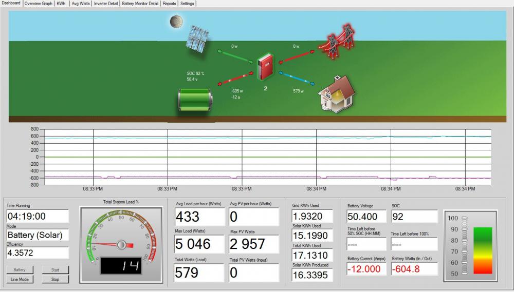

    No hay ninguna diferencia notable, uno se fabrico a finales del 2014 y el otro es de julio de 2015. El nuevo es mas compacto(2-3cm por todos los lados) y no tiene el disipador de calor enorme que lleva el antiguo an la parte de arriba. Tambien el nuevo viene con un nuevo firmware la cual tuve que hacer un update a la misma del antiguo.

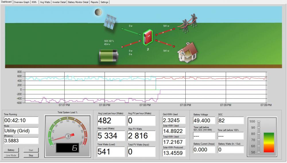

    Hoy paso a la batería a las 8:03am:
    Ya tengo placas y inversor - Ayuda con baterías, regulador secundario, suportes, cableado y protecciones-changeover5.jpg

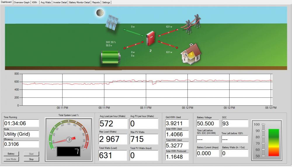

    Y luego después la niña se despertado y ha puesto el calentador en el baño porque dice que hace mucho frió, toca pelotas 50A de consumo y el voltage baja bastante:
    Ya tengo placas y inversor - Ayuda con baterías, regulador secundario, suportes, cableado y protecciones-calentador.jpg
    Hoy he dejado las placas del KID desconectadas para ver como se portan cargando las baterías solo los PIP solos y también aprovecho para que pueda ver la curva de producción!

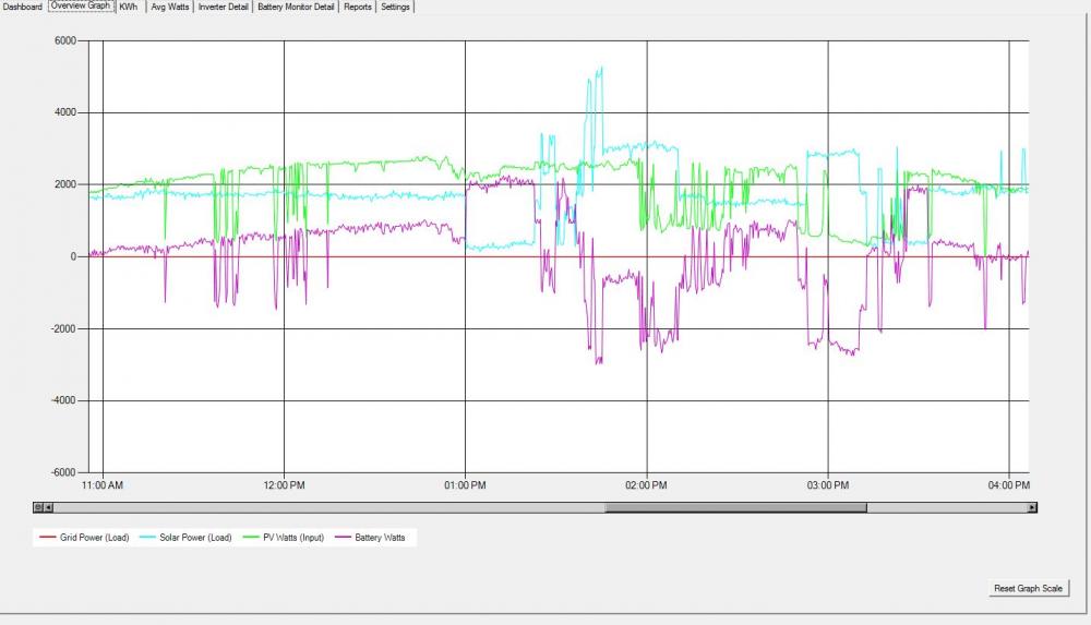

    No me ha salido muy bien porque pasado las 2pm habían muchas nubes pero al menos he sacado algo, ha vuelto a pasar a la red a las 7:08pm:
    Ya tengo placas y inversor - Ayuda con baterías, regulador secundario, suportes, cableado y protecciones-saltoalared.jpg
    Debería seguir produciendo mas de 2000w pasado a las 2pm pero con las nubes no hubo manera:
    Ya tengo placas y inversor - Ayuda con baterías, regulador secundario, suportes, cableado y protecciones-saltoalared2.jpg
    Ya tengo placas y inversor - Ayuda con baterías, regulador secundario, suportes, cableado y protecciones-saltoalared3.jpg
    Ya tengo placas y inversor - Ayuda con baterías, regulador secundario, suportes, cableado y protecciones-saltoalared4.jpg

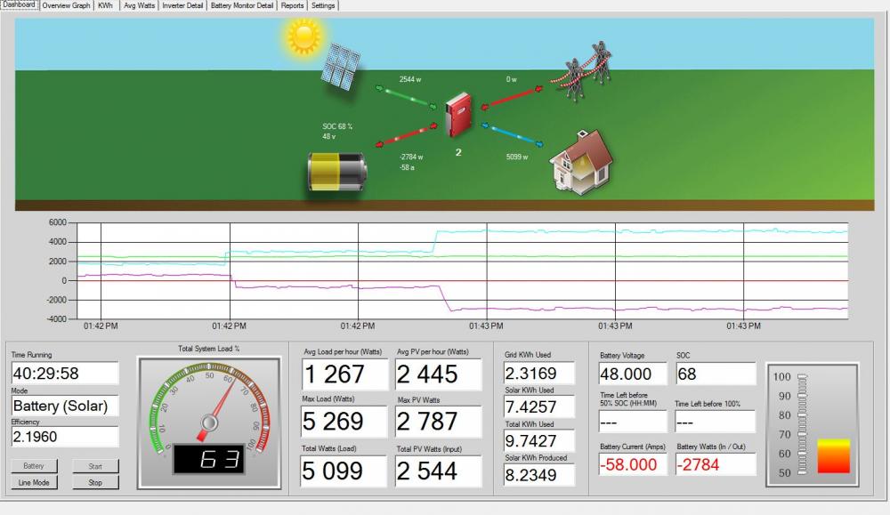

    y a la 1:30pm hora de infarto con la cocina funcionando a tope y el termo electrico:

    5200W cocinando y termo e imagino que algo mas. Yo compre un termo con 2 resistencias,para poder desconectar una y así tener un consumo menor, aunque esté mas horas.
  17. #67
    245
    Los 5200w durante el medio día en días de sol no son un problema ya que tengo 6000w de placas, PERO just hoy he dejado 2250w desenganchados para ver si los necesito de verdad. Va ser que si, al menos hasta las 2pm tenia una curva de carga bonita pero empezaran las nubes y no se termino de cargar las baterías.
    El termo tiene una resistencia de 1500w, pero estoy pensando en poner uno mas chico de 100L y 1000w de resistencia en serie.
    He comprado una placa de inducción portátil de 2000w para que los días de sol se cocine con ella.
    Orbegozo PI 4750 · Placa inducción 2000 | redcoon.es
    Las únicas cosas siguen enganchadas a la red todavía son: la placa de inducción origina, el horno y los aires.
    Pues es verdad en ese momento creo que la lavavajillas y/o lavadora en caliente también estaba en marcha... por que no cuadran los números.

    Ayer el día fue perfecto para captación solar, las temperaturas por la mañana estaban justo por los 10C.
    He decidido dejar el KID desenchufado y que los PIP hiciesen el trabajo de cargar las baterías:
    Ya tengo placas y inversor - Ayuda con baterías, regulador secundario, suportes, cableado y protecciones-1702001.jpg
    El dia acabado con 16kwh producidos por los PIP!
    Aquí os dejo las curvas:
    Ya tengo placas y inversor - Ayuda con baterías, regulador secundario, suportes, cableado y protecciones-1702002.jpg
    Ya tengo placas y inversor - Ayuda con baterías, regulador secundario, suportes, cableado y protecciones-1702003.jpg
    Ya tengo placas y inversor - Ayuda con baterías, regulador secundario, suportes, cableado y protecciones-1702004.jpg
    Como uso un temporizador para poner en marcha el termo, lo toque la noche anterior y se puso en marcha durante la madrugada por una hora!
    Pues si ayer fue un día perfecto, eficiencia de 4.3 incluso mas ya que se puso en flotación sobre las 5pm.
    Pero hoy nublado escuro desde la madrugada eficiencia 0.3 el peor día de hace tiempo! Toco hacer día de bajo consumo
    Ya tengo placas y inversor - Ayuda con baterías, regulador secundario, suportes, cableado y protecciones-1802001.jpg
    Nadie se interesa por el programita que uso para recopilar los datos del los PIPs?
  20. #70
    Cita Iniciado por Gustav Ver mensaje
    Por supuesto, Gustav! Hasta ahora, no tengo nada satisfactorio para sacar los datos de los híbridos. El programa que viene junto con los híbridos, el "Power Manager", no me convence en absoluto.
    Cómo lo haces? Necesitas equipo especial? Podemos hacer lo mismo todos los que tenemos híbrido?

    Hola hola!
    Si por supuesto podemos hacer todos, ya que el Watchpower es una mieLda! Una alternativa es el Mpp power patrol del compañero Italiano, pero me parece que no funciona con sistemas con inversores en paralelo.
    Voy abrir un hilo nuevo, con los detalles, pero os puedo adelantar que incluye todo y funciona con nuestras instalaciones con inversores en paralelo. Lo único EXTRA (aparte de tener un portatil/NUC siempre conectado a los inversores) seria un BMV 702...

    Ya hacen 6 meses que llevo con la instalación ampliada a 6000w de placas y dos PIPs, el problema de tener los paneles distribuidos entre el KID y los híbridos me ha llenado las paciencias y finalmente he instalado un Midnite Classic Lite 150 en lugar del KID (El KID sigue su vida en una instalación de otro forero!).
    Esta año ha pasado muy rápido, entre enfermedades de la familia no he tenido mucho tiempo para dedicar a la solar pero en la primera semana de Mayo hecho el cambio del KID por el Classic 150 lite (El classic tiene instalado 2250w de placas).
    Todavía no me ha dado tiempo de mover otros 1500w de uno de los híbridos al Classic, la instalación anda mucho mejor ya que el Classic puede mantener los 1500w de producción por las horas centrales del día. Lo he tenido que limitar a 27A ya que tampoco he tenido tiempo de cambiar el magnetotérmico original de las baterías del KID (ahora el Classic 150) de 30A por uno de 100A.
    En otro frente el ordenador que llevaba instalado el programa de monitorizacion del los híbridos ha petado, ha funcionado por 3 meses seguido pero ahora no arranca. Durante estés meses con la ayuda de Teamviewer desde cualquier parte del mundo tenia acesso al instante a los datos de la instalación y dia tras dia me volvia mas contento viendo que no necessitate de la red, pero otra cosa que por ahora tendrá que esperar hasta mitad de Junio porque finalmente toca un descanso de 2 semanitas!
    Por ultimo os dejo una foto de la instalación cambiada y algunas noticias interesantes que me llegaron por email de Mpp solar, ya tiene en venta el PIP low cost, y también sacan al mercado un híbrido real(cual sincroniza con a la red) de 4kw de potencia...

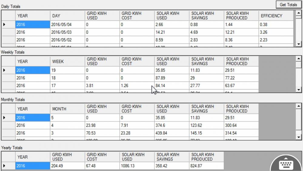

    Por ultimo ultimissimo, mi consumo de la Red (de ladrones???) en Abril ha sido de 45kWh en P1 y 60kWh en P2, importe total de la factura 43,95€, de esto solo 11,65€ han sido de consumo...
    Y ahora en mayo levo 40kWh de P1 y 50Kwh de P2, otra vez pagare menos de una cuarta parte por el consumo el resto para las pamplinadas que han puesto para engordar la factura de la gente que tiene criterios ahorrativos. He usado de la red para el horno y vitroceramica y para pasar alguno de los dias malos ya que con el mini banco de 260ah no da para mucho, eso sí cuando hace buen día de sol puedo pasar la noche con baterías sin problemas, he conseguido reducir el consumo nocturno a 200w - 300w, las baterías amanece con estado de carga entre 50% al 60%!!!
    Me hace pensar cuenta rápida en su supuesto 10 años, tendría 5160€ para compararme un banco de sus 1000ah y me sobrara algo de cambio para ampliar quizás otros 2250 w de placas...

    Y una ultima foto de la producción del sistema los antes del ordenador caput!!

    Una pregunta que me hago ¿ Refrigerará bien el Midnite tumbado 90º ?. Pienso que está diseñado para trabajar en vertical y al estar tumbado igual no refrigera como debe.
    En la gráfica se ve bien como según avanzan los meses vas tirando menos de red. Ya solo te falta algo mas de bateria para decirles adios
