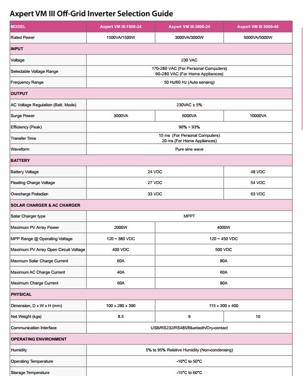

    Hola buenos días, estoy planteándome pasar mi instalación a 48v y tengo muchas dudas con la elección del inversor híbrido.
    Tengo varios conceptos claros y es que el inversor seria 48v/5000w y que la baterías serian de tracción( placa tubular).
    Seria para una instalación aislada.
    Ahora vienen las dudas con los respectivos modelos que conozco:
    Vm3:
    Ventajas: 1-alto voltaje en MPPT lo cual me permitiría ahorrar en cable y poder colocar una serie de placas mas lejanas del híbrido.
    Desventajas: corte a 63v con lo cual no llegaría para realizar las ecualizaciones a las baterías.
    -en un futuro se podría utilizar si baterías.
    Axpert king: ventajas: 1- corte a 66v.
    Desventajas:1- MPPT a 145v, lo que implica mas cableado y mas protecciones.
    2- no podría utilizarse sin baterías.
    Mks2: ventajas- Mppt de 500v
    Desventajas: sin bluetooth y modelo mas antiguo que vm3 y king.
    Estas serian las ventajas y desventajas que creo que podría tener, aunque de híbridos no entiendo mucho.
    Alguno de estos inversores se podría monitorizar desde el móvil en tiempo real?

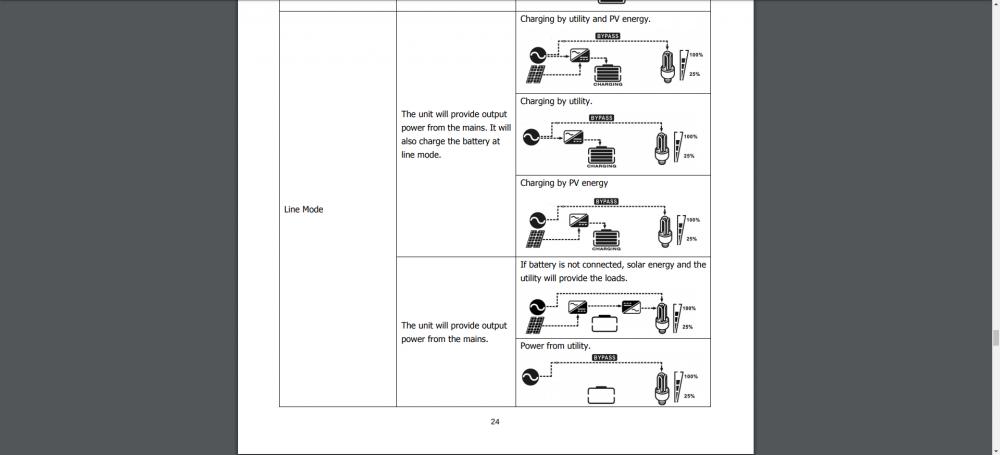

    Cita Iniciado por TAB Ver mensaje
    Razonamiento correcto en parte. Los de alta tensión no pueden cargar conjuntamente MPPT y grupo, que a veces y según configuración instalación puede resultar más que interesante. Y tampoco es que se les pueda poner mucho más panel, son 500Wp más.
    Sacado de la pag 24 del manual de un MKSII de alta tension:
    De hecho cualquier Voltronic puede cargar las baterias conjuntamente con el MPPT y la red/grupo ya que usan diferentes conversores, el del mppt es DC-DC y el de la red/grupo es AC-DC. El King lo unico que tiene diferente es el propio DC-DC del MPPT y dos AC-DC por lo que en modo bateria puede alimentar cargas y cargar la bateria desde red y mppt, todo simultaneamente al tener dos AC-DC independientes.
    Yo lo que he notado pq dispongo de un campo solar con regulador en baja tension de placa y otro campo solar con regulador en alta tension en placa. Mismas placas, misma orientacion. El regulador de alta tension rinde casi un 20% mas que el de baja. O por lo menos los datos que dan los hibridos marcan esa diferencia en potencia instantanea cosechada. Y creo que es por las perdidas que hay en los de baja tension en placa, tanto en cables como en la elevacion de tension DC-DC que hace, via trafo 8:1, los del regulador de baja para atacar el puente inversor. Tiene que subir de 48V a 380V (8:1) mientras que en un regulador de alta puedes atacar al puente inversor directamente con 1:1. Parece una tonteria pero notar se nota.
    Con el tema de generadores la verdad es que no he probado nada de nada con los Voltronics. En principio todas las mejoras que he ido viendo en este sentido durante los ultimos años ha sido a nivel firmware. Quizas los King lo hayan mejorado mas en ese sentido pero lo habrian extrapolado a otros modelos ya que los firmwares tienen casi todos la misma estructura y modularidad.

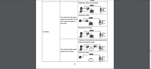

    Lo de la eficiencia del 500V desde luego queda patente. Y estoy contigo al afirmar que el de 145V rinde menos por la pérdidas.
    Pero los manuales de Voltronic siguen pecando por sus incongruencias y porque hay varios para el mismo modelo, fusilados de otras versiones. Los de 500V no cargan en conjunto. Al menos en la ficha lo dejan bastante claro, mira la potencia máxima de carga por ejemplo en el VM-III
    Lo digo para que nadie se confunda, que ya he tenido a varios incautos que pensaban lo mismo.
    También te darás cuenta al programar que en el 02 no te deja pasar de 80A.

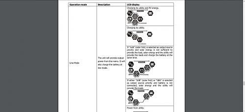

    Sacado de la pag 35 del manual de un VMIII aka 5048GKDuda eleccion inversor hibrido-scrnli_1_1_2020-1-06-15.jpg
    Que no deje pasar de 80A sera por limitacion electronica, pero cargar conjuntamente de red/generador y MPPT simultaneamente se puede tal como se ve en modo line.
    Y aunque los manuales parezcan similares tienen sus diferencias por lo menos toda la coleccion de MPP SOLAR. Otros ya no lo se pero estos de MPP que los consulto muy a menudo los llevan al dia con updates y todo.
    2.287
    Predeterminado Re: Duda eleccion inversor hibrido
    Teneis un punto en comun comun, ambos (Tab y Tejota), afirmais que pueden cargar la bateria simultaneamente via red (max 60A) y via Fv(max 80A) PERO EN CONJUNTO maximo 80A, es lo que yo interpreto de los datos de la guia junto con el primer grafico de iconos, consumo via bypass y carga de bateria por via red y por via MPPT de Fv pero como maximo 80A que indica la guia.
    en los otros tres graficos al no haber simultaneidad de 'red / Fv' cada fuente tiene sus parametro maximo de intensidad, red (60A), FV(80A)
    entiendo que si alguien no se fija en el tercer parametro de la guia 'Maximun Charge Current 80A' se pueda llevar a equivoco esperando posible intensidad de carga de hasta 120A.
