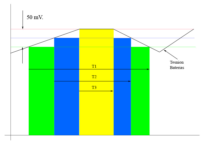

    Hola a todos.
    Muchas veces me he quejado en este foro de la falta de claridad en las especificaciones de los fabricantes, de su poca pulcritud en las mismas y total desinteres por los problemas del cliente.
    Pero cuando a todo ello se unen fallos escandalosos de diseño, la cosa adquiere proporciones de desastre, ante las cuales todos deberiamos reaccionar, usuarios y profesionales, para que dejen de tomarnos el pelo y la pasta.
    El problema es el siguiente. Me he gastado bastantes lagartos (casi medio kilo de las antiguas y bonitas pesetas) en los puñeteros reguladores y sus accesorios. Tengo nada menos que seis MPPT Tristar conectados en paralelo para soportar 5Kw de placas a 12V. Habia leido cuidadosamente el manual de Tristar donde se dice que no existe problema alguno en conectar tantos como se deseen en paralelo. Los seis equipos estan interconectados entre si mediante un Hub y una pantalla remota.
    Mi sorpresa ha sido mayuscula cuando veo que en los dias nublados todos los reguladores hacen su ciclo bulk-absorcion-flotacion , pero siempre hay uno (o dos) que permanece en absorcion y no cambia a flotacion en todo el dia. Y la razón no es que vayan mal, puesto que cuando hay sol todos hacen correctamente sus ciclos. Para explicar el motivo que creo he descubierto (un fallo garrafal de diseño) adjunto una grafica:
Nombre: ErrorTristar1.jpg
Visitas: 2030
Tamaño: 83,1 KB
    La grafica solo representa el funcionamiento de 3 Tristar, pero puede aplicarse a los que se quiera. En la parte superior tenemos sus distintos niveles de tension a la cual "decidiran" pasar a absorción. Son las lineas horizontales verde, azul y roja. Segun las especificaciones de Tristar las diferencias entre estas tensiones pueden ser de 50mV.
    Supongamos un dia nublado, en el que ademas tenemos cargas en nuestro sistema, pero entre produccion y carga existe un balance positivo de energia que genera una pequeña intensidad de carga en las baterias.
    La grafica de tension de baterias es el trazo negro, que empieza subiendo, hasta llegar al valor de la linea verde, momento en que el Tristar1 "decidirá" entrar en absorción. Al inicio de T1 este primer regulador entra en absorcion y empieza o contar el tiempo. Lentamente la tension de baterias sube hasta alcanzar la linea azul momento en que el Tristar 2 entrara en absorcion. Es el inicio de T2. La tension de baterias sigue lentamente creciendo hasta llegar a la linea roja, momento en el que el Tristar 3 entra en absorción. Como todos estan en absorción, la tension de baterias no sube mas.
    Si aumentan las cargas en el sistema o se nubla un poco mas, la tension de baterias empieza a descender y cada Tristar deja de contar el tiempo de absorción (tiempo acumulativo como dice el manual) en los correspondientes puntos. Al final de este ciclo, el Tristar1 ha acumulado un tiempo de absorcion T1, el Tristar 2 ha acumulado un tiempo de absorcion T2 y el Tristar 3 un tiempo T3. Como se ve , no son iguales y pueden diferir en bastantes minutos, segun el estado de nubes/cargas.
    Como este ciclo puede repetirse varias veces en el dia segun la radiacion que se recibe y las cargas aplicadas, llega un momento en que el Tristar 1 pasará a flotacion, pero ni el 2 ni el 3 lo haran. Al cabo de un tiempo el Tristar 2 pasara a flotación , pero el ultimo (o mas de uno) ya no serán capaces de llegar por si solos a la tension de absorcion, con lo cual quedaran intentando terminar su periodo de absorcion indefinidamente.
    En la practica, la bateria queda con una tensión entre flotacion y absorción, subiendo y bajando todo el día segun las cargas y el estado de la nubosidad. Por tanto puede perjudicar la vida de mis baterias
    Esto me esta ocurriendo los dias nublados. Por tanto PONGO UN CERO PATATERO A LOS INGENIEROS DE TRISTAR. Logicamente he pedido explicaciones y se ha cursado una petición de solución a Morningstar. De momento NI PUTA CONTESTACION.
    Señores usuarios y señores profesionales, esta situación de total INDEFENSION, nos perjudica a todos. Si quereis todos que esto tenga futuro hay que terminar con la impunidad de los fabricantes, que nos la meten doblada demasiadas veces.
    ¿Que debo decirle a quien me pregunte por los reguladores Tristar? ¿Y por Victron? Y asi....... Lamentable, muy lamentable.

    Efectivamente es una gran PUTADA. Lo escribo con todas las letras, porque es asi. En los MPPT Tristar no existe lo del master y slave, se ve que esto era pedir demasiado a los diseñadores de la marca. La interconexion mediante el Hub, que te venden como si fuese bueno, solo permite leer los valores de produccion, algun historico, sincronizar la ecualizacion y poco mas.
    Encuentro MUY LAMENTABLE que Tristar haya dedicado tanto esfuerzo a las comunicaciones del regulador que dispone de RS232, 485, Ethernet, RJ11, ModBus ... y la leche. Podria haber empezado cuidando que funcionasen bien al menos como reguladores que es de lo que se trata y por lo que pagamos. De que sirve tanta historia de graficas con el MsView, si el regulador se queda "enganchado" y no es capaz de pasar a flotación. Una verdadera salvajada y todo un desproposito.
    Y es mas, yo he sido muy inexacto al decir que el error entre ellos es de 50mV. Segun la pagina 58 del manual en ingles del MPPT Tristar el error es de 1% +/- 50mV . Y ahora interpretalo como quieras. Porque lo normal seria decir +/- 1% +/- 50mV que nos llevaria aun error total posible en 12V de 340 mV, error inadmisible en pleno siglo XXI . Y si pensamos en 1% +/- 50mV nos quedariamos en 170mV de error que es igualmente inadmisible. Solo hay que ver la pagina 58 del manual e interpretarlo como te de la gana, porque como siempre claro no queda.
    Josef111.
    La pagina 13 del manual en ingles del MPPT Trsitar dice (traducido patateramente pòr mi) Textual "Multiples Tristar's pueden ser instalados (se supone que se pueden conectar y todo) en paralelo sobre el mismo banco de baterias para alcanzar una mayor intensidad de carga. Cada Tristar debe tener su array solar independiente".
    En la pagina 16 del manual correspondiente al MeterHub de Tristar hay un ejemplo de aplicación con 9 Tristar en paralelo.
    La interconexion que te venden, sirve para pagar al que te la vende y para enseñar a los amigos que no entiendan nada de esto, pues puedo decirte que los datos que da SON ERRONEOS con casi un 7% de error en mi caso.
    Cuantos mas Tristar conectas, mas error da. Y luego ellos te explican una historia patatera sobre la intensidad "filtered" y la no "filtered" que ni ellos mismos entienden. Segun ellos si la irradiacion no es perfectamente constante durante mas de un minuto, que es la constante de tiempo del "filtered", lo que miden ya no corresponde a la realidad. Como ademas la comunicacion es muy lenta, va leyendo el valor instantaneo de uno y lo suma con el que ya fue de los demas. Total, que no mide bien. Y si te gusta lo tomas y sino te jodes.
    Mira el nivelazo que tienen en Trsitar que a una pregunta mia sobre los excesivos errores de medicion, contestaron que como el shunt de medida tiene un error del 2% pues claro, al conectar varios en paralelo se sumaban los errores. O sea segun Tristar una medida con el 2% de error sumada a otra con el 2% de error, da un resultado con el 4% de error. Este individuo no habia estudiado ni la primaria. Cuando les contesté que si habia bebido algo muy fuerte, se dieron cuenta que habian metido la gamba a fondo y rectificaron. Entonces empezó lo del "filtered" que ni Dios entiende (ni por supuesto ellos).
    Por tanto no vengamos en que no han pensado que nadie conectase tantos en paralelo cuando ellos mismos lo proponen en su literatura tecnica. Lo que pasa es que ellos tienen mucha cara y los demas somos tontos (especialmente yo en este caso).
    Si pasas a 48 voltios el error es mayor pues entonces los +/-50mV pasan a ser (segun sus especificaciones) +/- 100mV. POr tanto ocurrira los mismo, aunque precisaras menos equipos. Pero lo que aqui se discute es la "metedura" de gamba de Mornigstar.

    Hola Xupihd,
    Que va tio, como me va a sentar mal. Al contrario. Lo que me sienta mal es la "jeta" de los fabricantes, especialmente los prepotentes que se creen que es España solo hay subnormales y toros.
    Y para que todos podais tomar buena nota de los que os puede pasar, de momento la gran respuesta de Morningstar es " no habrá usted conectado bien los sensores remotos de tension o los RTS (la sonda de temperatura). Ole sus huevos!!!.... Sus equipos no fallan, somos los clientes que vamos por el mundo de idiotas.
    Estimados compañeros usuarios de FV, tomad buena nota, no solo te toman la pasta, el pelo y los nervios, ademas te toman por tonto.
    Y lo escribo asi porque creo que hasta un debil mental puede entender lo que explico en la primera grafica de este post, mientras no usen un sistema master-slave puede ocurrir este desincronismo de tiempos.
    Pero esto que creo lo entendemos todos, Morningstar no alcanza a entenderlo es decir, se la suda, porque entenderlo lo entiende y seguro que ya lo sabia. En cambio contesta que el retrasado de su cliente no ha sabido conectar los cuatro cables que lleva el regulador. A mi al menos, me suena a gran tomadura de pelo.
    Tomad nota los que teneis un Tristar y pensais ampliar vuestra instalacion FV. Oido al parche. Lo que cuento es la verdad.
    Seguiré informando de lo que suceda.
    Saludos cordiales

    Hola a todos.
    Voy a exponer el "bug" de forma facil porque me enterado que ha aparecido en otros foros copias de los que aqui decimos:
    EXPLICACION CLARA Y SENCILLA DEL “BUG”:
    EL problema se presenta cuando hay varios reguladores y la diferencia entre producción-cargas de continua es pequeña (esto ocurre aquí en días nublados, pero en otra instalación puede ocurrir a pleno sol). Como resultado de esta situación la carga neta en baterías es pequeña y por tanto la evolución de la tensión de baterías es lenta. Al subir muy despacio la tensión de baterías, el Tristar mas listo (el que tiene la menor tensión de absorción dentro de la tolerancia) empieza a contar tiempo el primero ….. y el que tiene la tensión mayor (que yo llamo el mas tonto) tarda mas en empezar a contar. Los mas listos acaban antes la absorción (aunque solo sea un minuto antes) , con lo cual dejan de dar carga. En esta situación, llega un momento en el que los que quedan en absorción (sean uno dos , tres…) , no pueden dar suficiente intensidad de carga para alcanzar la tensión de absorción (les falta la ayuda de los demás, debemos pensar que hay cargas de continua) y se quedan “colgados” entre flotación-absorción. Si esto no lo entienden los de Tristar es que no quieren entenderlo, es mas lógico que 2+2=4 .
    Otras aclaraciones:
    1.-El error del Tristar es 0,1%( de la tension) +/- 50mV por tanto a 12 voltios es de 62 mV y a 24V es de 74 mV. Eso segun especificaciones, si nos las creemos haciendo un acto de fe suprema.
    2.-Siempre que reclamas algo en una tienda la respuesta es la misma "Mire usted, nadie se habia quejado de esto!!! MENTIRA, mentira , que ya somos mayorcitos.
    3.-Las leyes de Murphy adaptadas al caso dicen que si algo malo puede pasar, pasará y en el peor momento. Por tanto, despues de leer en que consiste el "bug", cualquiera que tenga un CI > 75 puede comprender que puede pasar, por tanto pasó, pasa y pasará.
    Mis mas cordiales saludos

    Hola colegas.
    Lamento mucho no haber comprado Outback, que veo es mas profesional, pero cuando empecé con mi instalación no tenia ni puta idea de nada, como supongo casi todo nuevo usuario. Por tanto compre lo que me recomendaron. No me eximo de culpa, pues la tengo, al final la decisión de compra fue mia y por tanto tambien "mea culpa" (por burro) .
    Los señores (por decir algo y no ofender al Foro) de Morningstar han contestado lo siguiente , despues de pensarlo mucho dos ingenieros de la casa, que creo han quedado muy agotados y en estos momentos se estan recuperando en un balneario de las Bahamas, debido a tanto esfuerzo mental:
    1.- Lo que expongo en el post, efectivamente ocurre debido a las tolerancia de los equipos. Gran avance, decian que no.!!
    2.- Que nadie se habia quejado antes. Lo de siempre, lo he oido toda mi vida. Los clientes somos tontos, no nos enteramos de nada.
    2.- Dicen que los Tristar en paralelo solo se usan en sistemas que NO SE CICLAN . Yo , pobre de mi, no entiendo que es un sistema que no se cicla, supongo se ciclara poco profundamente, pero si no se cicla nada, para que se usan baterias y para que se precisan reguladores. Y porque no lo advierten en sus manuales . Mucha cara es lo que hay!!!
    3.- Que si trabajara con tensiones de flotacion mas bajas, ocurre menos. Manda huevo, si trabajo a 12v , mas bajo aun lo quieren, Habra que hablar con TAB para que fabrique unas baterias de plomo con tension de flotacion especial para Tristar. O sea lo que es jeta no les falta.
    4.- Lo mejor de todo. El sumun de la sabiduria y la mas alta expresión de finura tecnologica. Aunque los equipos digamos fallen, las baterias no se joderan mucho. Textualmente dicen " no tendrá efectos dañinos considerables para la bateria" . A saber que significa considerables . Es decir, jodete con la chapuza, que mucho mucho no se te joderan las baterias que valen una pasta.
    Señores usuarios del Foro, profesionales y gurus de la FV . ¿Es esto una respuesta adecuada a quien se ha gastado una pasta en unos MPPT que se suponen profesionales?. ¿No os parece que nos toman por imbeciles a todos, o bien mas exactamente a mi?.
    Señor , señor , que cruz.
    Mis mas cordiales saludos a todos.
