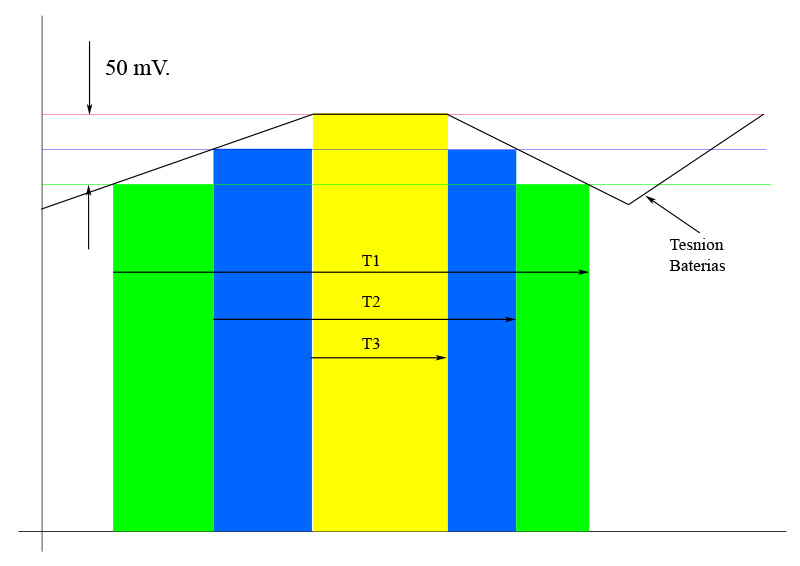

El problema es el siguiente. Me he gastado bastantes lagartos (casi medio kilo de las antiguas y bonitas pesetas) en los puñeteros reguladores y sus accesorios. Tengo nada menos que seis MPPT Tristar conectados en paralelo para soportar 5Kw de placas a 12V. Habia leido cuidadosamente el manual de Tristar donde se dice que no existe problema alguno en conectar tantos como se deseen en paralelo. Los seis equipos estan interconectados entre si mediante un Hub y una pantalla remota.
Mi sorpresa ha sido mayuscula cuando veo que en los dias nublados todos los reguladores hacen su ciclo bulk-absorcion-flotacion , pero siempre hay uno (o dos) que permanece en absorcion y no cambia a flotacion en todo el dia. Y la razón no es que vayan mal, puesto que cuando hay sol todos hacen correctamente sus ciclos. Para explicar el motivo que creo he descubierto (un fallo garrafal de diseño) adjunto una grafica:
Archivo adjunto 4728La grafica solo representa el funcionamiento de 3 Tristar, pero puede aplicarse a los que se quiera. En la parte superior tenemos sus distintos niveles de tension a la cual "decidiran" pasar a absorción. Son las lineas horizontales verde, azul y roja. Segun las especificaciones de Tristar las diferencias entre estas tensiones pueden ser de 50mV.
Supongamos un dia nublado, en el que ademas tenemos cargas en nuestro sistema, pero entre produccion y carga existe un balance positivo de energia que genera una pequeña intensidad de carga en las baterias.
La grafica de tension de baterias es el trazo negro, que empieza subiendo, hasta llegar al valor de la linea verde, momento en que el Tristar1 "decidirá" entrar en absorción. Al inicio de T1 este primer regulador entra en absorcion y empieza o contar el tiempo. Lentamente la tension de baterias sube hasta alcanzar la linea azul momento en que el Tristar 2 entrara en absorcion. Es el inicio de T2. La tension de baterias sigue lentamente creciendo hasta llegar a la linea roja, momento en el que el Tristar 3 entra en absorción. Como todos estan en absorción, la tension de baterias no sube mas.
Si aumentan las cargas en el sistema o se nubla un poco mas, la tension de baterias empieza a descender y cada Tristar deja de contar el tiempo de absorción (tiempo acumulativo como dice el manual) en los correspondientes puntos. Al final de este ciclo, el Tristar1 ha acumulado un tiempo de absorcion T1, el Tristar 2 ha acumulado un tiempo de absorcion T2 y el Tristar 3 un tiempo T3. Como se ve , no son iguales y pueden diferir en bastantes minutos, segun el estado de nubes/cargas.
Como este ciclo puede repetirse varias veces en el dia segun la radiacion que se recibe y las cargas aplicadas, llega un momento en que el Tristar 1 pasará a flotacion, pero ni el 2 ni el 3 lo haran. Al cabo de un tiempo el Tristar 2 pasara a flotación , pero el ultimo (o mas de uno) ya no serán capaces de llegar por si solos a la tension de absorcion,
con lo cual quedaran intentando terminar su periodo de absorcion indefinidamente.
En la practica, la bateria queda con una tensión entre flotacion y absorción, subiendo y bajando todo el día segun las cargas y el estado de la nubosidad. Por tanto puede perjudicar la vida de mis baterias
Esto me esta ocurriendo los dias nublados. Por tanto PONGO UN CERO PATATERO A LOS INGENIEROS DE TRISTAR. Logicamente he pedido explicaciones y se ha cursado una petición de solución a Morningstar. De momento NI PUTA CONTESTACION.
