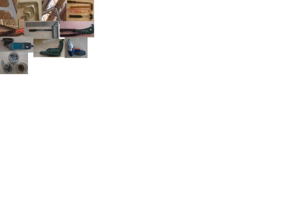

    Como te dije en el anterior post,
    Lo mejor es el aluminio,
    Te lo venden en barras de 6,40 metros,
    Pesa poco,
    Lo puedes anclar a las paredes laterales,
    Para trabajarlo solo necesitas una maquina de disco pequeño con un disco corte, el mas fino,
    Una remachadora y remaches decentes,
    Una escuadra metálica con ángulo recto que incluye ángulo a 45º
    Un flexo metro (metro metálico)
    escuadras pequeñitas para dar robustez y union,
    Uno o dos kilos de pintura de esmalte para exteriores,
    Una brocha o un compresor con pistola para pintar (el aluminio con el tiempo también se estropea),
    Goma de dilatación o tiras de neumático de tractor “y o” silicona de unión tipo pegamento por ejemplo “sista SP” especia para sellado.
    Una taladradora
    Tacos ficher (para mi los mejores), utiliza el especial, ese que se adapta a todo tipo de pared o mejor, tacos químicos.
    Una broca metálica de 2mm para los remaches, y otra de piedra de 6 mm u 8 mm a tu gusto.
    Me dejo algo, seguro que si.
    Incluyo unas fotos de las uniones y herramientas que utilice para hacerme una estructura de aluminio para 3 placas de 180 vatios para colocar en la pared.
    Miniaturas adjuntadas Miniaturas adjuntadas La parienta ataca con la vitroceramica-dibujo.jpg
