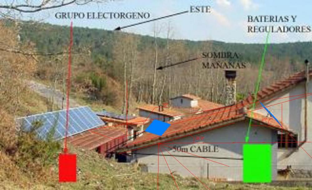

    Pues bien de nuevo en marcha. Adjunto una foto de los tejados que miran al sur (mas o menos)
    Ahi va:
    Es imposible hacer mejor foto desde el alto, a menos que se tenga un helicóptero, cosa de la que no dispongo. Tengo una foto de Google Maps, pero es mucho peor.
    En esta imagen he marcado donde estan las baterias y reguladores, pues alli deben llegar los cables. El tejado "A" muy cercano es insuficiente para poner unos 1000Wp mas. El unico sería el tejado B, pero tiene dos inconvenientes.
    Primer problemsa. El tejado esta bastante afectado por sombras "mañaneras" debido a los arboles que hay detrás, arboles que como se ve, ya he podado mucho. Si alguien me dice "pues los cortas" , la respuesta es NO, son robles que precisan muchos años para crecer, son de valor ecologico, dan sobra a un gallinero y hay que respetarlos (y tambien a las gallinas que hacen la siesta debajo). Lo que hago es podar ramas para minimizar las sombras, pero he visto que en una "serie" de placas, a veces, una pequeña sombra te deja casi sin nada de produccion.
    Segundo problema. La distancia de canalizacion de cables es mayor de 50m. unos 55m. desde placas a reguladores. Mucho cable. Tambien hay que pasar un muro de "coña" que se ve poco en la foto, es de color marron bajito como de 150m. Hay que pasar la canalizacion por debajo de la cimentacion y luego viene un patio de piedra (que no se ve) pero tambien es fino. Todo ello para hacerlo bien, para que no se vean cables ni tubos por las paredes. Como es un curro que hago yo, pues eso, nada mas pensarlo ya sudo. Es que muy trabajador no soy.
    Hay mas tejados, pero cada vez mas lejanos y con mayor dificultad para canalizar los cables.
    La vertiente digamos sur del tejado de la casa, que no se ve en la foto, no es usable debido a una arboleda en direccion oeste que la llena de sombras en esta epoca sobre las 16 horas. Afortunadamente estas sombras por poco no llegan a las placas que se ven instaladas, justo la altura de los arboles libera esa zona.
    Y esto es lo que hay, de momento claro no tengo nada. Los tejados que eran mas "faciles" ya estan aprovechados. Han dado mucho trabajo, todo esta canalizado, funciona perfectamente y no quisiera mover nada. Hacer y deshacer normalmente no es bueno.

    Otro opcion es subir a 250V en CC con el midnite classic regulador. Es muy nuevo pero ya hay un distribuidor en España. Si buscas para "midnite classic prismsolar" lo encontrara. La pagina es .co.uk pero la tienda es en Tarragona.

    Si pongo 6 placas Suntech STP220-20Wd tendria unos 1300Wp. Su Voc es de 37,6v. En serie son 222 voltios. El regulador Cassic 250 es de 63A. No me llega.
    Tengo que hacer dos series 3 x 37,6 = 112,v . A esto llega el modelo Classic 150 que permite 96 y ahi si que me cubre. Pero seria como poner dos Tristar MPPT 45A, solo por coherencia con la instalacion actual
    ¿Es correcto?

    En la foto parece que tienes espacio delante de los paneles, pudieras hacer una estructura para 2 filas de paneles , una encima de otra corriendo la estructura hasta el borde delantero.

    Sí, esto sería una posibilidad, pero estéticamente no quedaría bien, paneles que sobresalen unos 3 m del tejado, aparte habrá que mirar si las vigas aguantan las fuerzas de viento que se pueden producir...

    Luisrus , como adivino Hlebtomane, este tejado es un viejo alpendre con vigas de madera (de roble, pero no muy gordas) y no me fio mucho de aumentar ahi el peso. Cada panel anda por lo 18Kgr (mas o menos) pongamos 20Kgr con su parte de estructura cables etc.
    Luego los esfuerzos del viento, ahi bastante protegido, pero mucho de fiar no es.
    Y esteticamente tampoco sería muy buena la cosa.
    Hlebtomane, la potencia si primero la generas y despues la pierdes, mala cosa es. Supongo te referiras a que sea mas fiable el cable que un transistor para disipar calor, pero al final es perder, donde pierdas mas o menos da igual. El cable siempre lo puedo poner mas gordo, pero la eficiencia del regulador no la puedo aumentar. Hay que hacer algunos pequeños numeros y ver que sale, pues Tristar da toda la informacion de rendimientos en funcion de la tension de entrada.
    Lo malo es que 6 paneles solo pueden ser conectados como 2 series de tres o 3 series de dos y en este ultimo caso ¿como conecto? No puedo hacer tres series, precisaria tres reguladores y ya seria la leche. A menos de pueda conseguir paneles de menor Vmp y poner varias tiradas de cable en paralelo, para no manejar secciones "mu" gordas.
    Total, pocas alternativas le veo.

    Usar el tejado A y seguir en voladizo algo mas de alto ( quizás algo también hacia abajo). Que ancho tiene ese tejado?
    Claro, hay que evitar perder demasiado rendimiento, pero lo que se pierda, mejor que sea en el cableado que en transistores. A eso me refería y a nada más. Por favor no quiero haber dicho que tener mucha caída de tensión es bueno...
    Mejor dicho, para tu caso: mejor ponerle cables algo más gordos y no acercarse demasiado a los 150 V en circuito abierto (como mucho 100 V), es que si subes demasiado de tensión, pierdes mucha eficiencia de conversión y puedes usar el regulador para freir huevos.
    La eficiencia para un sistema de 12 V puede ser más de 5 % más baja comparando una tensión muy alta en paneles con una tensión de poco más de 12 V en paneles (se puede ver en pag. 61 del manual).

    Mi opinión.
    ¿Tu inversor es inversor-cargador de tipo “master”?, lo digo por lo siguiente, coloca las placas donde quieras, veo mucho sitio, pero colócalas en la línea de 220V con micro-inversores en placa, ¡vale!, es un “pelin” mas caro, pero los 1000w te salen por unos 1700 a 3000 euros según a quien o donde compres (ojo. hablo de todo incluido, placas, inversores y cable, el trabajo lo pones tu), esto te permite que con un cable de 6mm² puedan pasar tranquilamente mas de 5kwh, recuerda que va a 220v.
    Otra cosa, no veo mucha inclinación en el tejado, ¿Y si colocas unos soportes de aluminio y alargas el tejado “A” hacia el Este?

    A ver que te parrece. Si en tejado "A" no te caben los 1300wp, podrías repartir en los dos tejados, el "A" y el "C".
    Poniendo las placas en horizontal en los dos tejados.
    O poniendo placas mono o policristalinas en el "A" y amorfas en el "C", que creo haberte leido que ya tienes de este tipo.
    He intentado calcular los ángulos. En principio, ahora mismo, hasta que el sol no levanta un mínimo de 15º no tienes radiación plena en las placas actuales, ¿es así?
    Instalando las nuevas, sería a partir de 22º, más o menos. Lo que tiene el tejado "C".

    Efectivamente tus suposiciones son muy buenas. Es el "horizonte que tengo"
    Lo malo es que el tejado A, aunque no se ve en la foto, tiene tejas transparentes para iluminar el interior (no hay ventana atras) y si pongo placas, me quedo sin luz.
    Ha sido un fallo pensar que A era una alternativa. Solo me queda B.

    Pero algo quedará libre en el A, no?
