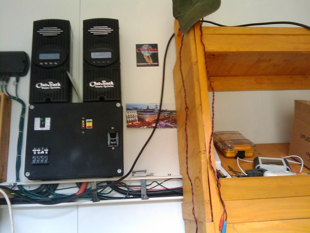

    Predeterminado Re: La parienta ataca con la vitroceramica
    joder ASBERGADAS, tienes el sindrome de estocolmo!...jajajaja
    si que te lo han tenido que dejar barato, aparte de comerte la oreja con otras chucherias, para volver a venderte a ti un victron...ese comercial seguro que le vende una estufa de butano a un esquimal!!!... ;-)
    nada, espero que este te salga bueno y sin pegas...

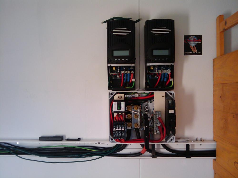

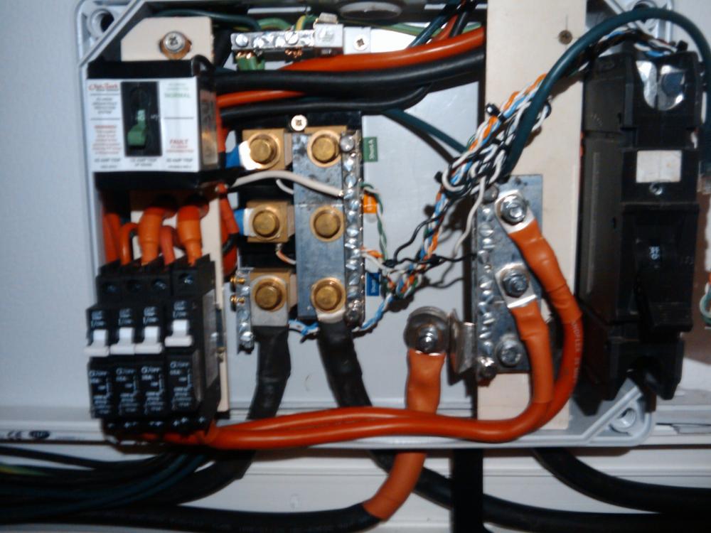

    a que cuesta meter los cables en su sitio, eh?...
    mira como me ha quedado a mi la caja, ya no cabe ni una mosca, y eso que la compre grandecita...jejeje
    los cables de la bateria son de 95mm2, he tenido que discutir con ellos para que se pongan cada uno en su sitio...jejejeje
    luego ya ha quedado mas ordenado todo...jejeje

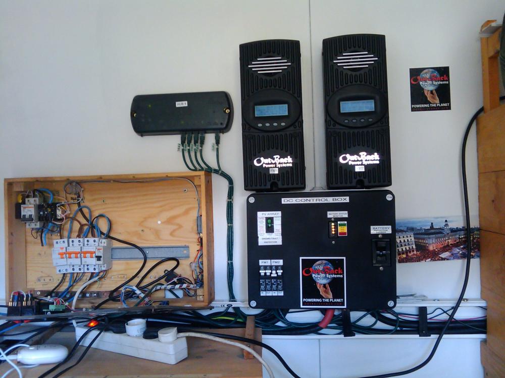

    si que son guapos los cables...los he conseguido gracias al distribuidor que me indico nuestro amigo Hlebtomane...yo me referia a los de 100 mm2 que decias haber puesto...(en el inverter, me imagino...)comparado con los de 100mm2, los de 35mm2 son muy mansos..jejeje
    pues por fin estoy montandolo todo bien, tambien por que esta instalacion tiene que cumplir con funciones pedagogicas, y eso me obliga a no usar las cajas de outback, que es un galimatias, aunque ahorran mucho espacio,... aqui hay que ponerlo todo bien clarito y diferenciado por partes...jejeje
    aqui unas fotos mas de la caja CC, y los dos reguladores FM60...que en la anterior me equivoque...lleva dengtro todos los disyuntores de continua, los 3 shunts del flexnet dc y las barras positivo y negativo, que vuelven a salir en 95mm2 hacia el inverter...me lo he tenido que mecanizar yo todo...ya pondre un buen repotaje cuando lo tenga todo acabado...
    a la izquierda me falta terminar el cuadro CA...que como ves, ahora esta todo lampando...jejeje, es lo que tienen los traslados sin interupcion del servicio... ;-)
    tengo que acoplar ahi el mate3 y el sistema by-pass del inverter, que es otro mecanizado complicadillo con tres disyuntores de CA...
    y aqui el traslado de la bateria, de 4 en 4 vasos...jejeje, toda una hazaña...;-)

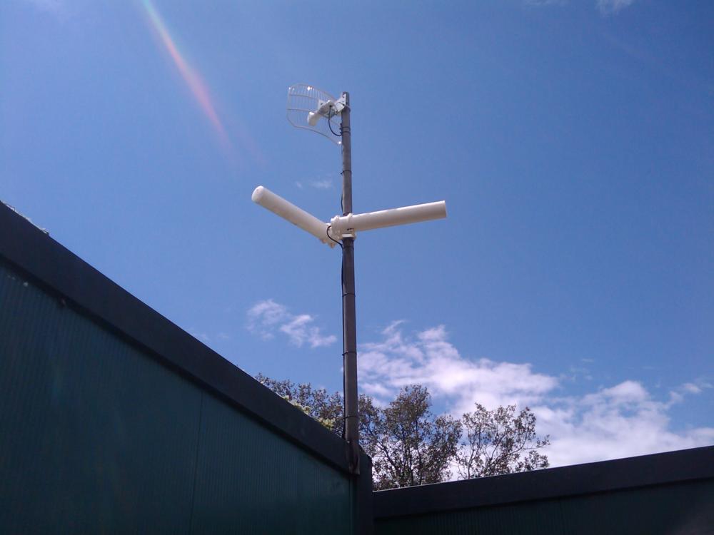

    ah!...y hoy, dia del trabajo, he terminado de montar de manera definitiva el sistema de comunicaciones para vivienda aislada:
    radioenlace wimax en 5GHz (100Mbits/seg) y antenas yaguis de 19dBi para distribucion de señal wifi por todo el terreno, para camaras y otros gachets wifi,...y ya me podre tumbar este verano a mirar el foro debajo de cualquier chaparro!...jejeje

    Cita Iniciado por The Ver mensaje
    Que buena pinta Unicornio.
    Y con la Air-Grid de por medio para internete )
    graciassss!...;-)
    tu lo has dicho, airgrid m5 de ubiquiti networks...quien nos hubiera dicho hace unos años, 100 Mbps y a 5GHz por 100 euros...el vano es de unos 30-40km, hasta la cima de una montaña llamada pielago, y recibo -65dBm con el fondo en -95 y una calidad de 97% (un ber inferior a -10!!!)...jejeje, el red-solomon hace birguerias....jajajaja
