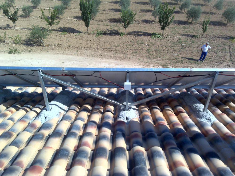

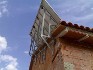

    Adjunto algunas fotos de "tejados complicados".
    A mí personalmente no me gusta tocar las tejas. Usando la pared o paredes laterales, lomeras, ... no uso taco, sino varilla roscada pasa-muros con "arandelas gigantes".

    En la primera foto se cubrió la estructura con teja y cemento. Aunque no se vé, tambien está anclada a la lomera con una especie de ancarrana y cemento.

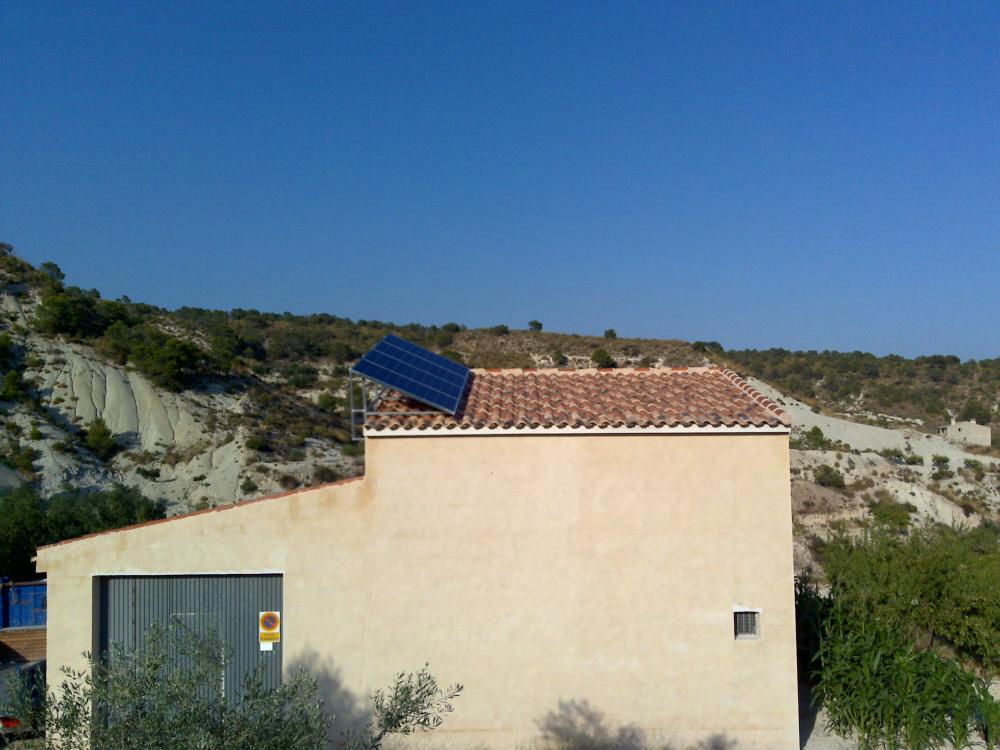

    En la segunda foto los paneles no tocan la teja para nada. Todo está soportado por la pared trasera. Veasé también foto 6, vista trasera. Hay ocho varillas pasa-muros.

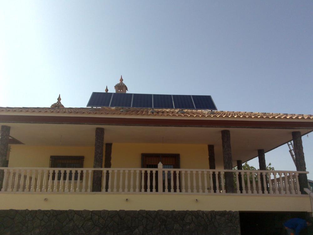

    La foto 3 corresponde con la 5. La estructura se colocó con cemento en las bases de la misma con orificios para dejar pasar el agua.

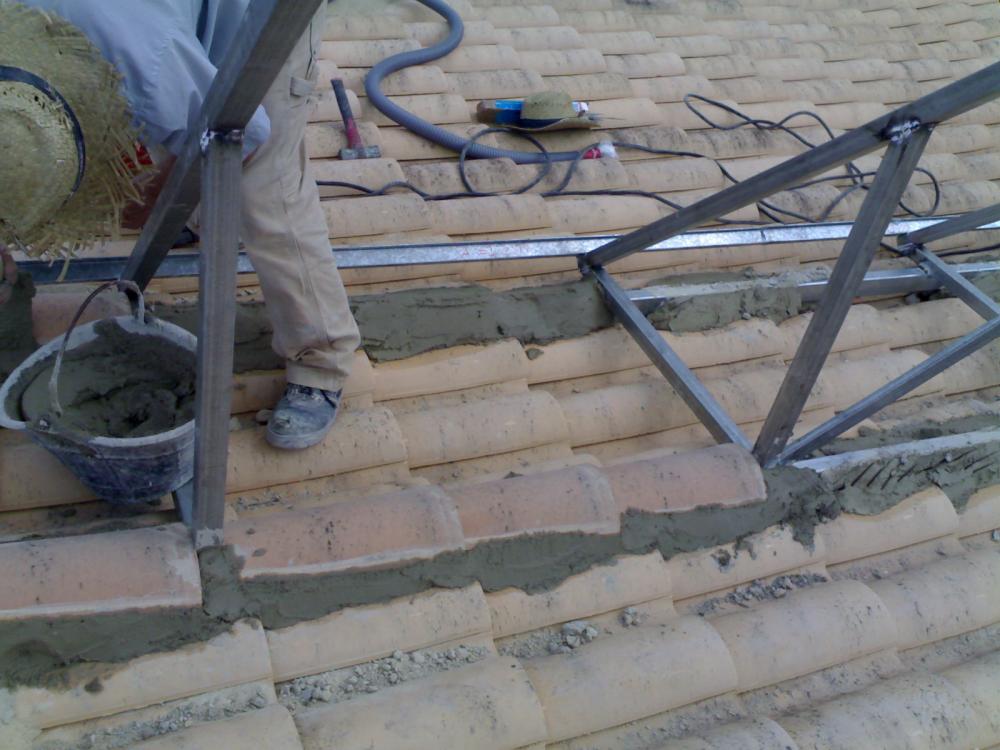

    La foto 4 y la 7, la misma instalación vista por delante y por detrás. Los paneles no tocan la teja. Todo está soportado por la pared trasera con la complicación adicional del vuelo.
    Tengo más ejemplos, pero no tengo buenas fotos que detallen el cómo se hizo.
    Si se pueden usar dos paredes mejor que mejor.

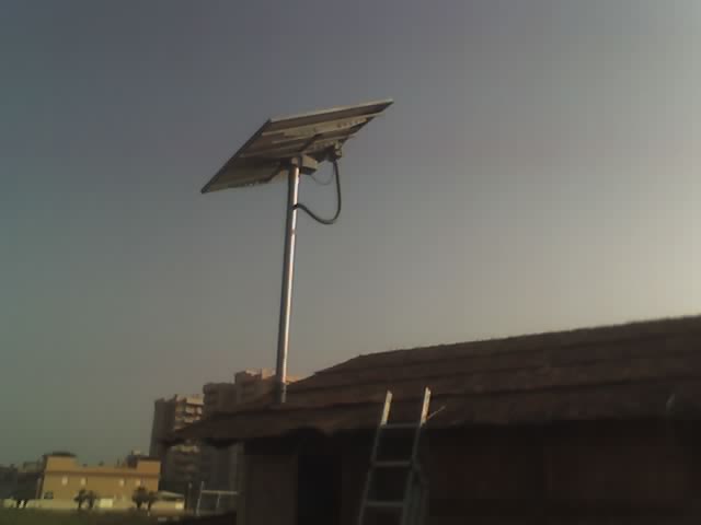

    Una foto de un seguidor para aislada. Tiene sus años, se instaló en un chiringuito de playa en el Mar Menor al que no se podía suministrar energía eléctrica convencional.

    Hola Animal
    ¿Como esta sujeto este seguidor al tejado?

    El mástil no está sujeto al tejado, sino que lo atraviesa y va metido dentro de otro tubo que iba sujeto a las paredes internas y mediante prisioneros se regulaba la altura. Era para desmontarlo al final del Verano. La instalación se hizo con seguidor por el tema de robos y para poder montar el chiringuito en la posición que se quisiera. De todos modos era un prototipo cortesía de un servidor

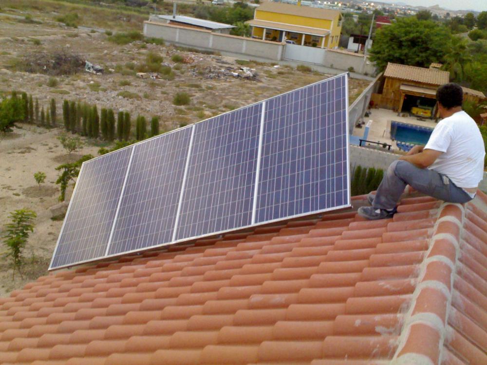

    Instalacion terminada y funcionando. Ya esta el techo de la foto (la cubierta B de la misma) lleno de placas. A pesar de las perdidas inevitables por la longitud de los cables (al final he puesto 10mm2) la cosa funciona muy bien. Pasar todo el cable un suplicio, pero ya está.
    El sistema de anclaje con varilla roscada y tuercas queda muy solido y no es dificil de montar en este tipo de tejados (los tipicos tejados aqui en mi zona, de placa prefabricada de cemento armado).

    Anda….porfa…. pon unas fotos con los detalles de anclaje para poder plagiarte y un par con visión panorámica para ver como te ha quedado.

    Hola a todos.
    Las fotos del soporte deberia haberlas hecho durante el montaje, es bien cierto, pero con lo que cabrea trabajar, se me paso. Ahora es imposible hacerlas puesto que los anclajes quedan "debajo" de las placas, que estan montadas sobre unos perfiles de Al, muy pegaditas al tejado.
    De todas formas, al principio de este post hay un croquis del sistema de montaje (barra roscada pasante que se sujeta a la placa armada mediante tuerca y arandela por encima y por debajo). Esta barra atraviesa la teja, lleva una junta de hermeticidad y sujeta mediante una pletina con un coliso (para poder ajustar el montaje) los perfiles de Al sobre los cuales van las placas. Las placas llevan una especie de pinzas sujetadas con tornillos allen de "cabeza martillo" que encajan en el perfil.
    Si luego quieres, como medida de seguridad, puedes cargarte el hexagono interno del allen (con una broca) y ya no hay quien las desmonte si no es a hostias (o con una radial), pero por si falla alguna (nunca se sabe) he dejado los allen intactos.
    Es realmente sencillo de montar. Las placas quedan con la misma inclinacion que el tejado, pegadas a el, solo unos 5 cm por encima de las tejas, que es el grosor del perfil de Al.
    Ya haré una foto del tejado con la placas, pero poco aportara, es un tejado con placas.
