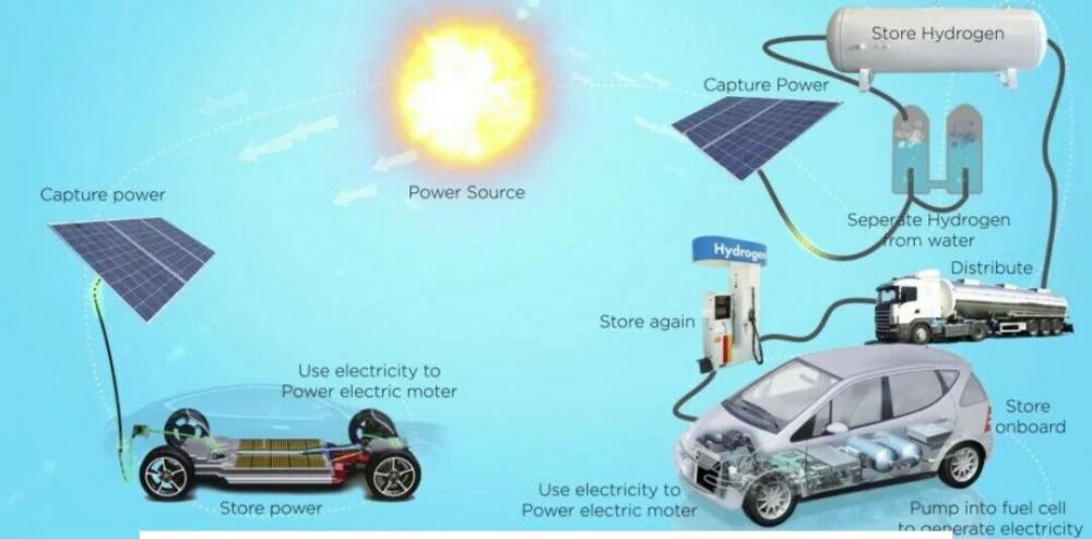

    Para recorridos diarios de 100 km yo uso un Leaf al que le quedan unos 17 kWh en la batería ( unos 120 kms extraurbanos).
    Para viajar, se necesitarían mínimo 300 kms reales y una buena infraestructura de recarga rápida y ultrarrápida.
    En cuanto al hidrógeno os pongo una ilustración que no necesita argumentos:El Futuro: Hidrógeno-_20180720_120704.jpg

    Evidentemente, creo que aquí todos consumimos renovables ( la nuestra propia ) y si estamos semi-conectados es mediante una comercializadora renovable. Si sale adelante el balance neto, creo o espero que el mix energético se vuelva infinitamente más verde.
    Cierto, yo apenas me hago 30 km ida y vuelta al trabajo. El problema es que todavía no existe una infraestructura para hacer viajes largos, sin apretar el culo e investigar donde recargar y no morir en el intento.
    Tengo la oreja detrás de un e-golf, pero veo que anuncian novedades para principios del 2020...intentaré aguantar...
    Yo creo que encuanto mejore la red de puntos de recarga...y una autonomia entre 500 y 600 km...estos coches se verían de otra manera.
    La autonomia es un impedimento para esa minoria de raros que cada 2 semanitas nos metemos paseos de 1000km un fin de semana. No sé si habrás visto la noticia del Tesla en Galicia que pretendían cobrarle a 0,50 ct el VATIO hora...40.000 € la recarga...así está el panorama por aquí cómo para que te pille el pastel viajando y sin tiempo para bobadas
    Cita Iniciado por Leafyou Ver mensaje
    En cuanto al hidrógeno os pongo una ilustración que no necesita argumentos:Pulsa en la imagen para verla en tamaño completo

    La realidad es esa, pero sigo apostando a que el hidrógeno será una alternativa a las baterías. Hay que pensar que no todo el transporte está basado en el coche. Camiones y furgonetas dudo que acaben siendo de baterías, excepto para el transporte local.
    Aviones, helicópteros y barcos, menos.
    En el caso de camiones, tienes a la empresa Nikola y sus camiones Nikola One, Two y Tre (así lo han llamado), todos movidos con pila de combustible de hidrógeno. Y el Tre disponible para Europa.
    Últimamente los telediarios lo anuncian a bombo y platillo, pilas e hidrógeno para el año 2050. Veremos donde queda todo.
    De todas formas, la inversión en infraestructura es enorme, tanto para los punto de carga de los vehículos eléctricos como de hidrógeno. Veremos las grandes petroleras hacia donde se dirigen. Aunque seguramente apostarán por el hidrógeno. Y las eléctricas, electricidad.

    Pues discrepo, no tiene nada que ver la inversión en infraestructura para estaciones de carga para vehículos eléctricos (se pueden instalar hasta en una farola) que para pila de combustible. ¿Y el transporte de una energía y otra al punto de carga?
