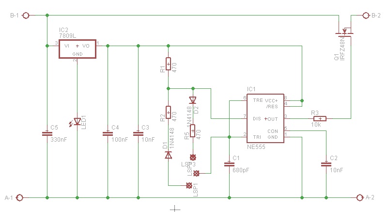

    Regulador.- Aquí va el esquema:
    Creo que no hace falta llegar a un pic para conseguir una regulación de carga. Con este circuito se consigue lo siguiente:
    -Supongamos que estamos pedaleando a una velocidad media 'cómoda' (Vm), con P1 a 0% no estamos permitiendo que pase ninguna carga hacia la batería u otro consumo. Empezamos a girar P1 para permitir la entrada de carga/consumo y se empieza a endurecer el pedaleo en función de la corriente que sacamos del alternador, a la vez que nuestra Vm se va haciendo más durita de mantener y el pedaleo cuesta más, lo dejaremos en el punto dónde podamos mantener una Vm con esfuerzo medio y sin importarnos la cantidad de carga que pasa según estado de batería, consumo, etc... En este punto tendriamos graduado el nivel de carga con el nº de revoluciones adecuado para que no patine la correa. Evidentemente si giramos P1 a tope daremos el 100% de paso y es como si no tuviesemos regulador y tendremos la máxima resistencia del alternador al pedaleo.
    En el esquema el mosfet está con el S a masa, para cargar la batería sería más apropiado unir D al positivo del alternador y el S al positivo de la batería (que a su vez lleva masa con el alternador). Es importante que el circuito se alimente con voltaje estable así que se puede optar por alimentarlo directamente de la batería y el D iría sólo al + del alternador o bien un regulador del tipo 7809 para facilitar una tensión estabilizada. El diodo BYW98 no sería necesario si no hay carga inductiva, como es el caso, ya que la señal ya viene del regulador del propio alternador. El mosfet debe ir con un radiador. Los únicos sitio dónde hay potencia para el tema de cableado es en S y D del mosfet, el resto del circuito es de control. Sólo añadir que este circuito casero lo utilizo habitualmente en varias funciones, entre ellas carga de baterías, adaptador dc-dc para portatil, etc...

    Hhx: Según tengo entendido, la regulación de voltaje en un alternador la genera el circuito que excita el inducido. Es decir, hay un solo circuito que genera la corriente necesaria en el inducido para que se produzca la corriente requerida sin cambiar el voltaje de salida (o cambiándolo muy poco). Entonces, al retirar el inducido y meter unos imanes permanentes, nos cargamos de rebote la regulación de tensión al no poder regular el campo del inducido, por lo que habría que hacer un estabilizador de voltaje externo.
    En cuanto al circuito: Me parece una buena base de partida, no se me había ocurrido regular la carga de la batería con PWM, desde luego así no hace falta sustituir el regulador del alternador. Lo que me preocupa es que afecte negativamente al regulador del alternador. No se si me explico, el regulador del alternador es un circuito de regulación de lazo cerrado, es decir, utiliza la la señal que produce para variar su funcionamiento. Si nosotros estamos cambiando la corriente constantemente, es posible que estemos haciendo trabajar al circuito también constantemente, y dependiendo de la frecuencia del PWM, teniendo en cuenta que lo que debe hacer es variar un campo magnético, se me ocurre que pueden suceder 2 cosas, o bien que forcemos en exceso el mecanismo de regulación (acortando su vida útil o tal vez reventandolo directamente), o bien que la regulación de voltaje sea imprecisa, o que se vuelva directamente loco el regulador. Habría que verlo. Supongo que una frecuencia de PWM menor sería más venévola con el regulador que una frecuencia mayor, ahora bien, estoy super desentrenado con este circuito y no recuerdo la fórmula para el cálculo de la que frecuencia de oscilación, ¿sabes la frecuencia?
    Pero, ¿porqué digo que es una buena base de partida? Porque el potenciómetro está regulando la salida, pero no toda la corriente de salida es la corriente producida. El altenador tiene un consumo propio, para el regulador y el inducido. Si se bajan las rpm del pedaleo, se debe aumentar la corriente del inducido para compensar esta pérdida de rpm. Por tanto, al bajar las rpm, aumenta la resistencia del alternador, aunque sigamos produciendo la misma corriente de salida. Lo ideal sería que se incluyera también esta corriente. Por eso quería hacer el regulador con un PIC, y controlando tanto la corrinte de carga como la corriente del inducido y las rpm.
    De todas formas, lo del PIC es muy difícil (al menos para mí), así que voy a intentar hacer el circuito con el 555. Se supone que mi alternador saca los 14,3V estabilizados, así que se podría alimentar el 555 entre el alternador y la batería. Según el datasheet http://www.datasheetcatalog.org/data...ents/se555.pdf admite hasta 15V, con lo que aparentemente se podría hacer. Esto es para que al dejar de generar, el circuito se auto apague. Si estuviera alimentado desde la batería, habría que poner un interruptor con el riesgo de dejarlo encendido, o mejor hacer otro circuito para apagar el PWM.
    Tengo una duda acerca del mosfet, ¿es posible que fluya corriente entre S y D cuando esta parado el alternador? Espero que no, porque me chafaría el parrafo anterior. Bueno, igual me estoy liando yo solo, voy a hacer el circuito que yo creo que propones y lugo me dices si es correcto. De momento si estabilizador, y si lo pongo será un 7809 como dices tu pero con una resistencia o unos diodos en el común para subir la tensión a 10 o 11V (me parece que necesitaban 2V más en la entrada que en la salida) y así minimizar las pérdidas por calor, y eliminamos su disipador.

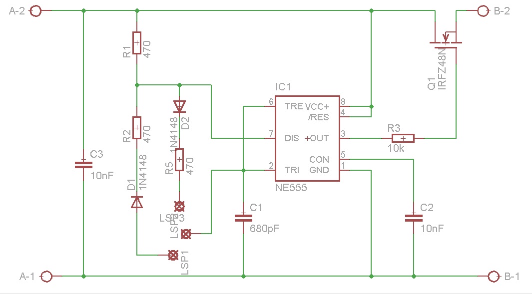

    He hecho un esquema eléctrico con el EAGLE para hacer el PCB propuesto:
    Le he añadido una resistencia extra para limitar el máximo de carga a un valor inferior al 100%, a la espera de hacer el circuito y comprobar en la práctica de cuanto debe ser su valor. En principio será un puente, y si veo que deslizan las poleas con poca variación de la resistencia variable, iré poniendo resistencias hasta encontrar la que se adapte, empezando con una resistencia variable.

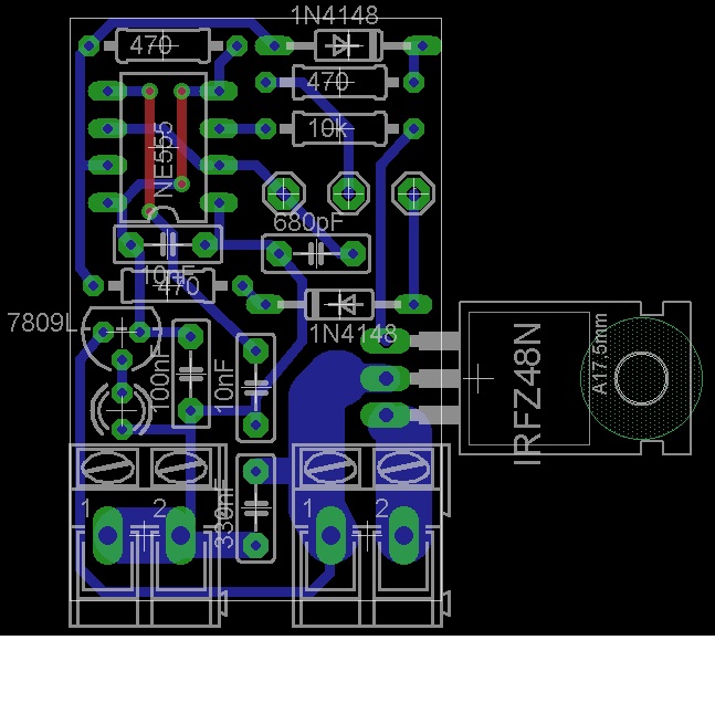

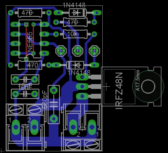

    Aquí está el circuito ya ruteado en vista desde la cara de componentes:
    Ya he comprado los componentes que me faltaban, calculo que con unos 10€ se puede hacer.
    El transistor irá girado quedando la cara de unión al disipador paralela a la PCB, para meterlo todo en una caja de plástico y dejar el disipador en el exterior. Al final he tenido que hacer un par de puentes, pero quedan debajo del 555, así que queda bastante limpio, y el circuito queda bastante compacto. Me preocupa que al tener que poner el potenciómetro en el panel de la bici, y el regulador cerca del alternador, toda la longitud de los 3 cables que hay que extender haga que no funcione bien el circuito...

    Brutal! aqui uno solo puede quitarse el sombrero. Un trabajo excepcional... yo le pongo corazon, pero carezco de todo tipo de conocimientos sobre electronica, salvo lo que voy probando yo mismo.
    Con esa tabla de circuito se controla correctamente la resistencia del alternador???
    Hasta cuantos amperios puede regular?? para que no pedaleemos excesivamente. No se si digo una chorrada... pero como son 70A nominales, igual dando en vacio sin carga se pasa de rpms, la verdad es que la complicacion y la variedad de componentes me supera... yo tenia en mente el reostato bobinado "asaco" y listos, o sino varios conmutadores con distintas resistencias segun la intensidad a "quitar", por eso preguntaba por los amperios maximos que podriamos producir antes de que se le prenda fuego.

    Bueno, el circuito en si lo que hace es regular el porcentaje del tiempo que está atravesándolo la corriente, como método para reducir la potencia a la salida, manteniendo el voltaje de carga. No es muy buen ejemplo, pero hazte una idea de que es un interruptor que se acciona a una frecuencia muy elevada (para iluminación la frecuencia suele ser de más de 100Hz para que no se aprecie el parpadeo). Los espacios no existirían, representan la frecuencia de funcionamiento del circuito:
    1111111111 1111111111 1111111111 1111111111 1111111111 = 100%
    1111111110 1111111110 1111111110 1111111110 1111111110 = 90%
    1111100000 1111100000 1111100000 1111100000 1111100000 = 50%
    1000000000 1000000000 1000000000 1000000000 1000000000 = 10%
    No, la verdad es que no queda demasiado claro, pero eso es lo que hace. De todas formas la wikipedia dice algo al respecto: Modulación por ancho de pulsos - Wikipedia, la enciclopedia libre
    El problema que tiene es que no regula la corriente de salida, lo único que hace es limitar el porcentaje de esa corriente que pasa a la batería. Es decir, la resistencia al pedaleo dependerá además de la carga de la batería y de las rpm. De todas formas es una solución sencilla y creo que será efectiva. Solo que tendrás que ir regulando el potenciómetro según vaya cargándose la batería (pero no creo que haya que hacer más de dos o tres ajustes en cada sesión).
    Sobre lo que comentas de las resistencias, olvídalo. Tienes que cambiar el chip, que el alternador no funciona como piensas. El alternador genera toda la corriente que le demanden los consumidores, si la batería esta descargada, el alternador generará mucha corriente y te será más difícil hacerlo girar. Si como dices le pones resistencias, estarás empeorando la situación, ya que ademas de la demanda de la batería, estarás obligado a alimentar también las resistencias, con lo que el pedaleo será mucho más difícil.
    De todas formas no debería preocuparte demasiado el máximo que pueda regular el mosfet, ya que tus piernas no darán más de 500W, esto es lo que tengo entendido que puede generar un ciclista profesional. Entonces 500W a 12V son 42A. El mosfet, según su datasheet aguanta una corriente de 64A, y un voltaje de 55V. El tema será que habrá que poner un buen disipador para evitar problemas, sobre todo con corrientes tan grandes.
    Aunque tu alternador pueda producir 90A, en la práctica serán unos 10-15A lo que se podrá generar. Con la resistencia interna tan pequeña que tiene P=R*I*I=0,014*15*15=3,15W es lo que se pierde en el mosfet, la mayoría en forma de calor (aunque también hay que tener en cuenta que el ciclo de encendido y apagado también genera calor, aunque no se calcularlo). Yo tengo pensado poner un disipador de un PIII que tenía por ahí, a ver si lo encuentro, que tenía el ventilador integrado por si hiciera falta.

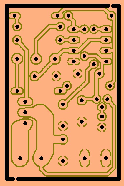

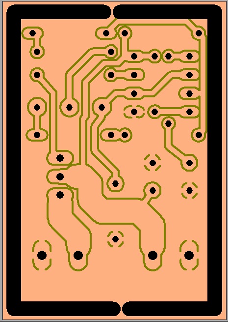

    Bueno, pues aquí pongo la placa de tan solo 30x45mm, ya lista para mecanizar con la fresadora:
    También he subido el G-code necesario para hacer el fresado. Lástima que tengo la fuente de alimentación de la fresadora estropeada y no puedo fabricarla, que sino ya estaría hecha...

    Cita Iniciado por Trex Ver mensaje
    Si, pero como estamos hablando de unas potencias relativamente pequeñas, un regulador específico no sería un problema, más bien una ventaja. La duda que tengo es con la corriente que se gasta en el inducido, me da la impresión que esa corriente la ganariamos con los imanes o el campo inducido sería mucho mayor. Sólo lo deduzco de las tendencias en aeros que siempre desaconsejan el uso del alternador tal cual. Desde luego el alternador es más eficaz a altas revoluciones.
    El circuito: No creo que afecte al regulador del alternador, pensemos que en un coche con alternador se conectan inversores, amplificadores (los potentes usan pwm), etc... y no he oido que puedan afectar al regulador, aunque no estaría mal asegurarse.
    La frecuencia de trabajo es un poco desconcertante, esta configuración es una variedad que se utiliza para poder modificar al ancho de pulso al completo del 555 (en origen no se podía), las fórmulas son un poco confusas. Mis cálculos me dan en torno a los 2100 Hz, sin embargo he desmontado uno que tenía por aquí y lo he medido, estos son los valores:
    En reposo (sin carga):
    Pata 2: 48 Hz
    Pata 7: 1480 Hz
    Pata 3: 50 Hz
    Con carga de 1 A aprox:
    Pata 2: 97-98 Hz
    Pata 7: 1590 Hz
    Pata 3: 100 Hz
    Atención porque he visto un detalle, la resistencia de 10K de la pata 3 al mosfet la tengo montada de 1K. El motivo no lo se, normalmente anoto las incidencias en los esquemas cuando monto un circuito y trasteo con él, en este caso tengo algunas notas pero no aparece la resistencia. Quizás pueda ser que lo dejase en este montaje así para poder probar con un transistor normal, ya no me acuerdo . En cualquier caso tenlo en cuenta.
    Si quieres disminuir la frecuencia se puede subir C1. También podemos usar otro circuito con 2 potenciometros para controlar tanto frecuencia como ancho de pulso.
    Corriente en el inducido: No sabemos cuanta corriente se usa en el inducido, tampoco es fácil medirla sin desmontar el alternador. Entiendo que para poder controlarla habría que desmontarlo y modificar el cableado interno. Quizás sería otro experimento el aplicar pwm sólo al inducido en lugar de a la salida.
    Aquí es dónde entra el adaptar la multiplicación adecuada para usar la mejor ventana dentro de la gráfica del rendimiento del alternador en cuanto a rpm. Creo que si el pwm hace su papel se conseguiría pedalear a una velocidad ideal y se ajustaría la carga/esfuerzo a nuestra comodidad.
    Desconexión del pwm: En cuanto a consumo es despreciable, le calculo unos 7,8 mA y en mi montaje me da 5.51 mA. Si no afecta a la posible descarga se puede obviar. El mosfet no creo que permita descargar la batería en inverso, aunque siga en conectado después de pedalear, aunque habría que asegurarse Me preocupa más la estabilidad de la tensión de control, puede producir efectos indeseados en el arranque. Con una resistencia en serie (entre 100-560 ohm) y un zener de 10 V debería ser suficiente. O bien el 7809 pero sin nada más, ya ves que con este consumo se puede usar hasta la serie L sin radiador ni nada.
    En tu montaje ya tienes un interruptor, se puede aprovechar sin añadir más controles:
    A) Intercalamos A1 y S antes del interruptor (entre B+ e interruptor). Con el interruptor se desconecta todo, la batería no se podrá descargar. Aunque hasta alcanzar las rpm normales pueden presentarse inestabilidades.
    B) Conectamos A1 al + de la batería después del interruptor o con S, pero aislamos D para que vaya a B+. Esta opción debería de dar una tensión más estable desde el arranque.
    Por supuesto, en ambos caso el - a masa común.

    En cuanto a la placa, la vieja (la que esta el el mensaje anterior) la he machacado haciendo la que tiene el regulador incorporado, pero no tengo inconveniente en adjuntar la nueva. De momento la tengo terminada, pero no me acaba de gustar la disposición de los condensadores, ya que se me han quedado un poco "lejos" de la alimentación del integrado y voy a intentar darle un par de vueltas a ver si lo puedo mejorar, antes de publicar nada.

    Ya he colocado mejor los condensadores, o al menos eso creo. He puesto el de filtrado de la alimentación del 555 cerca de sus patillas 1 y 8, luego los dos del estabilizador, el de entrada próximo a las clemas y el de salida cerca del estabilizador. El que me ha quedado un poco lejos es el de control del 555, pero bueno. Además he reducido la longitud de las pistas de potencia (que reforzaré con estaño para aumentar su sección), en conjunto creo que la disposición es adecuada.
    Este es el esquema eléctrico:
    Esta es la PCB vista desde el lado de los componentes:
    Y esta es la PCB vista desde el lado de las pistas, para su mecanizado:
    Las dimensiones de la placa a penas han variado, ahora son de 30,5x45mm, a pesar de haber añadido el regulador. Además adjunto los documentos en formato EAGLE y el G-code necesario para su fabricación mediante fresado CNC.
