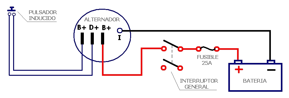

    Ya tengo un boceto de lo que será el circuito eléctrico de carga de la batería:
    Es bastante sencillo, un interruptor general para aislar la batería, un fusible de 25A (300W) y un pulsador para activar el inducido. El pulsador lo voy a poner en el extremo de uno de los cuernos de la bici, a ver que tal queda.
    Los cables de potencia serán de 6mm2 (negro y rojo), y los cables del inducido de 0,75m2 (azul).
    ¿Como veis la situación del fusible? No tengo muy claro que esté bien ahí. Tal vez debería poner dos, uno junto al alternador y otro para el futuro cable que saque el consumo de la batería.

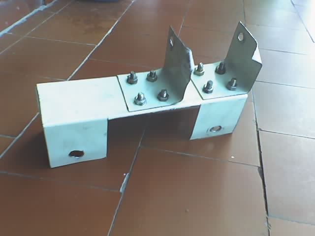

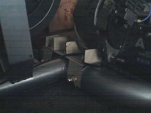

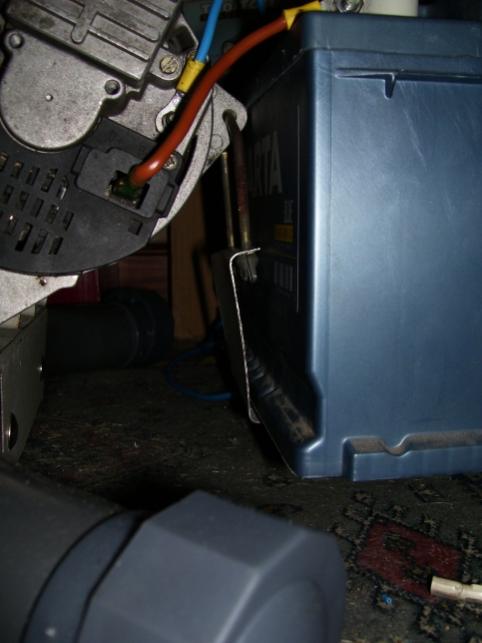

    Pues la bici-generador v0.4 está "operativa" y ha generado otros 36Wh.
    Avances y mejoras en esta versión:
    Modificación de la bancada reducida la altura de los soportes de la bancada e incrementado el número de apoyos. De 2 pasan a 4. La rigidez a aumentado muchísimo. Probablemente no necesite fabricar una más resistente, al menos de momento. Estas son las fotos del antes y del después. Disculpad la pésima calidad de las fotos con poca luz, pero es todo lo que da el móvil.
    BANCADA ANTES:
    BANCADA DESPUES (YA MONTADA):
    Cableado eléctrico de arranque pasado por el interior de la estructura hasta un lugar accesible junto al mini-ordenador que muestra la información de velocidad, tiempo y calorías consumidas. No lo pude poner en un cuerno donde pretendía porque no tenía cable suficiente, pero la situación del pulsador es correcta. En la última foto se ve el cable negro que sale del alternador hacia el pulsador del manillar.

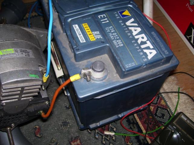

    Cableado eléctrico de potencia en 6mm con conectores faston protegidos "en condiciones". Queda pendiente el interruptor y el fusible. De momento para desconectar la batería suelto el faston del B+. De todas formas, la instalación de potencia es aún provisional, los cables están reciclados de unos que me sobraron de otro proyecto. También se ven un poco en la última foto, el negativo es el cable azul, y del positivo solo se ve el faston con su protector transparente, que es una mancha clara arriba a la derecha de la A de la batería, y que en ese momento estaba suelto.
    Nuevos bornes de conexión a batería hechos de la misma chapa que la bancada. Son un par de abrazaderas artesanales. Cada una es una chapa curvada cuyos extremos se unen con un tornillo, que sirve a su vez para sacar el cable.
    Diavia, el alternador que uso es de un ford fiesta XR2 según me dijo el del desguace. Lo bueno es que el ralentí de estos coches solía estar en 800rpm, así que el alternador produce desde mas bajas rpm (eso o tenían una polea más grande en el cigüeñal).
    De todas formas, al ser un experimento, no me importa tanto los W que pueda producir, sino el simple hecho de producir. Eso sí, cuando lo pula, si es que se puede, intentaré sacar el máximo amperaje que den mis piernas. No se donde leí que un humano lo máximo que puede producir son 300W (500W un ciclista de élite), así que no hay mucho donde rascar.
    Seguramente el alternador de un diesel de poca cilindrada será mucho mejor para producir más W, pero el problema no será el alternador, sino la pierna que lo haga girar. Supongo que para generar más W harán falta más rpm o más par. El problema que tiene mi bici a día de hoy, es que no puedo generar más par de manera sostenida, es decir, necesito aumentar la velocidad de pedaleo, para reducir el par y producir lo mismo, pero de manera más cómoda.
    Ahora produzco 3A a 10Km/h y el esfuerzo es considerable, solo puedo estar 30 minutos y acabo muerto. La velocidad es baja y el par alto. Intentaré compensarlo cambiando el disco de inercia de la bici por una polea menor, para que produzca esos 3A-36W a 20Km/h con la mitad de par. Esto seguramente sea asumible.
    Además, según la curva, el aumento de amperios aumenta muy rápidamente al aumentar las rpm (3,75A-45W por cada 100rpm más). En la práctica he comprobado que si que se pueden sacar picos de 12A-144W sin subir muchas rpm más, pero de manera muy puntual, ya que el esfuerzo es brutal.

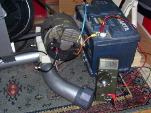

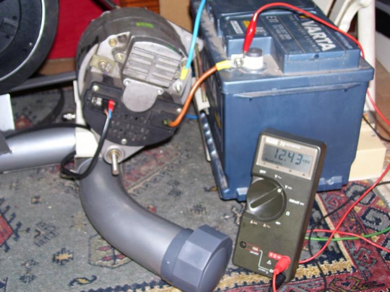

    12,43V 48h después de pedalear. La batería está al 60% más o menos y como es de 74Ah son unos 0,5KWh. La corriente de carga viene a ser de unos 5A.
    Pedaleo mucho más cómodo cuanto menor es la corriente. Ahora puedo pedalear a 15Km/h con relativa facilidad y generando al máximo que admite la batería. Un pequeño aumento de rpm del alternador sería beneficioso porque sería más cómodo el pedaleo, pero en el momento de carga actual no es necesario.
    Todos los problemas de deslizamiento que tenía al principio han desaparecido, antes sacaba picos de más de 10A (sin deslizamiento posiblemente serían mucho mayores) mientras que ahora solo son 6A como mucho al iniciar la carga, así que saco dos conclusiones del experimento:
    1.- La resistencia del alternador es proporcional a la corriente que genera, una vez estabilizada la tensión a 14,23V con las rpm mínimas. Si las rpm no son suficientes, la resistencia es mucho mayor.
    2.- La corriente que genera el alternador está limitada por la que admite la batería, y/o por la que consume la carga. Si se tiene conectada la batería y una carga, la corriente necesaria se suma. Da lo mismo pedalear al mínimo de 15Km/h que a 30Km/h, la corriente permanece constante en función de la demanda y no de la velocidad del alternador (a cambio gira más fácil que si tuviera mayor demanda).
    En resumen, puedo generar unos 5A de manera continuada. Esto a 12V son 60W y a 14,2V son 71W, o sea entre 60 y 70W es lo que da el invento. En torno a 10KWh/anual.
    De momento hasta aquí llega el experimento, no voy a cambiar nada más de la bici, ni las relaciones de transmisión ni nada, aunque seguiré pedaleando y usando el alternador.

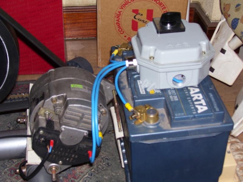

    Espero que haya sido tan didáctico para vosotros como lo ha sido para mí. Os dejo unas fotos de todo finalizado, con algunos detalles como el tensor que aprovecha el peso de la batería o los conectores de las bornas, y el pulsador de encendido.
    CONJUNTO ALTENADOR-BATERIA
    DETALLE CARGA BATERIA
    PULSADOR
    TENSOR Y BORNA
    TENSOR

    Hasta ahora tenía los conectores de la batería hechos de chapa, muy cutrecillos, igual que los cables, que eran reciclados de otro proyecto.
    Hoy he cambiado los conectores de la batería y los cables; los he metido a una caja de bornas y la he instalado un interruptor para cortar la salida de la batería a los consumidores que le ponga. Los conectores los he comprado en el Norauto por 4,95€ y el cable son unos 2m, hay bastante metido dentro de la caja de bornas, por si me da por cambiarla de sitio. Son cables de 6mm2, y pueden transmitir sin perdida de voltaje aparente más de 200W. Todo esto ya es instalación definitiva (creo).
    Tengo pendiente ponerle una madera o un plástico para proteger las bornas, que están muy desprotegidos y ya me han saltado unos buenos chispazos por hacer contacto entre el + y el - (la carcasa es - y está muy cerca del borne +). Va a ser algo más grande que la batería, así quedan bien protegidas. Además servirá para fijar la caja de bornas, que ahora está suelta.
    Además de esto, me falta ponerle unas bridas para llevar juntos los dos cables del alternador, y sacar un LED para avisar de que está abierto el interruptor de consumo en la batería.
