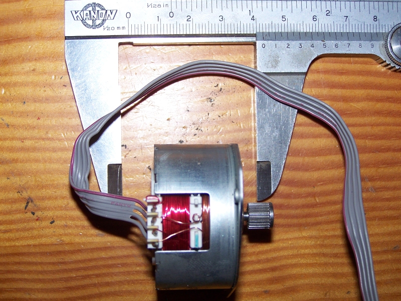

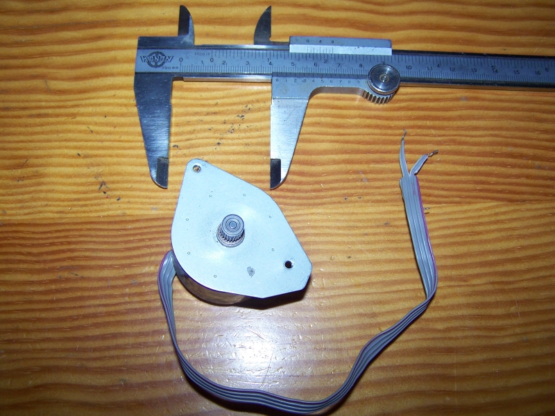

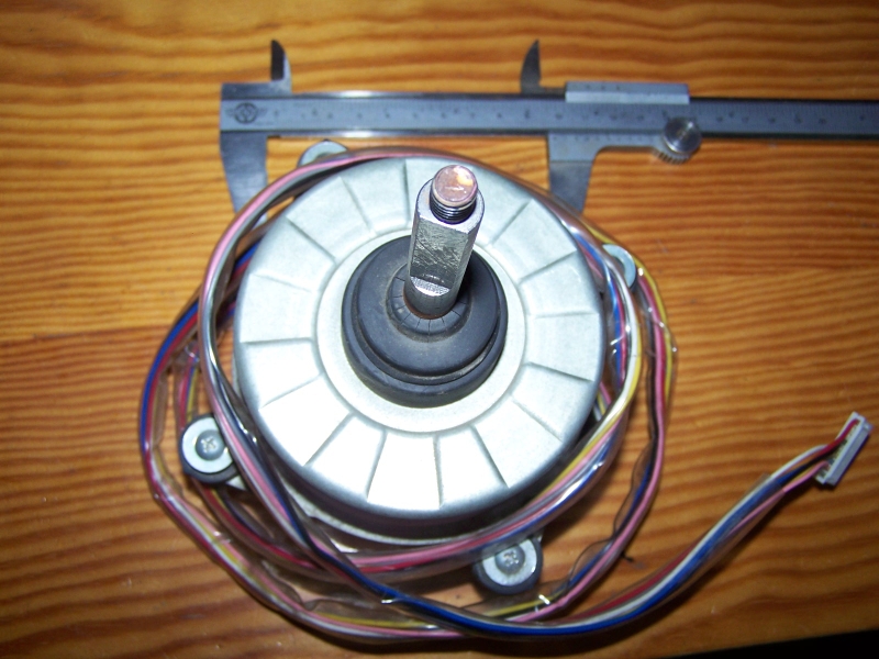

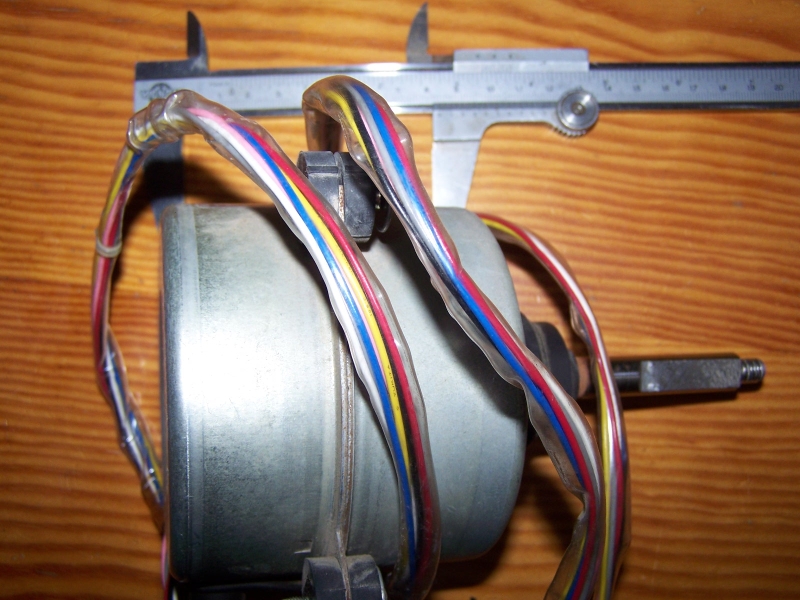

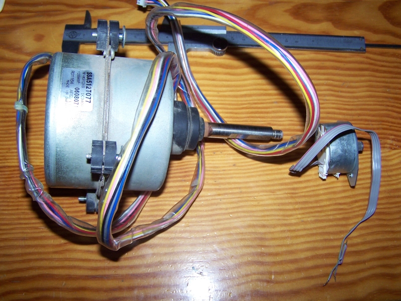

    Hola a todos, aquí os paso unas fotos de un par de motores, el pequeño es de 4 polos y el grande de 6. Digamos que el pequeño es el 'campeón' de los que tengo en su categoría, hay otros un poco mayores que parece que van a generar más pero no es así.

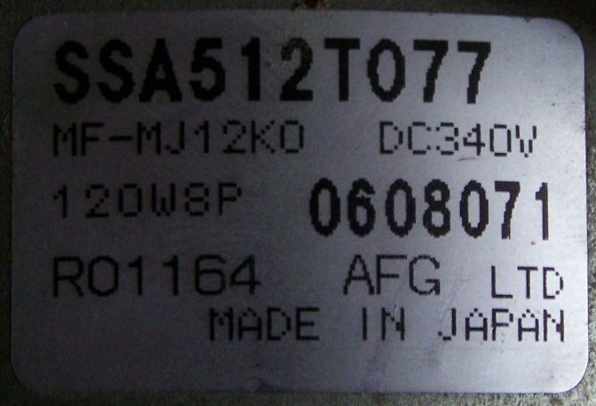

    Esta es la id del motor grande, a ver si alguien aporta alguna info extra sobre potencia (parece que pone 120W), etc...
    También tengo otro más por probar algo más pequeño, marca 60w. Según me han dicho está en perfectas condiciones, pero no lo he trasteado aún para ver como va.

    Pues corrígeme la nomenclatura si me equivoco: he hecho pruebas con un motor de arrastre de carro de una antígua impresora. Creo que es bipolar de cuatro cables (dos bobinas). Rectifico cada una de ellas y las uno en paralelo. A bajas revoluciones (no tengo como medirlas, pero desde luego no son altas) consigo casi 30V y 1A. Siempre he pensado que este tipo de motor puede ser muy sencillo de usar para una micro-eólica de mantenimiento de baterías o apoyo a sistemas solares pequeños, para alimentación de equipos electrónicos o similar. Tengo pendiente construir esa microturbina, es un proyecto de diversión que me atrae.
    Comprendido. ¿cómo es de grande? Si puedes aportar algún dato más, tamaño, modelo o a qué impresora pertenecía... Debe pertenecer a una impresora bastante antigua, porque produce muy bien. Yo desmonté uno muy hermoso a 24v de una hp laser y cuando lo probé fué decepcionante. Es interesante la micro-turbina, a ver si te animas y nos vas informando de los progresos.

    mblade.- Gracias por los datos de tu inversor. Estoy de acuerdo contigo que es el mejor método de sacarle partido, como tú dices práctico y sencillo. Además el 90% es un buen rendimiento.

    He estado mirando el otro motor más pequeño, está marcado como 40W (no 60w como puse anteriormente). El primer problema es que no veo cómo abrirlo, no le veo tornillos, parece que lleva una tapa a presión. He pensado mal lo tenemos para averiguar la conexión, lleva 5 hilos, he medido entre ellos continuidad y nada de nada, así que supongo que llevará un controlador incorporado. Finalmente le he puesto una bombilla de 12v 0.1A entre Rojo y Negro, sorpresa, produce con facilidad, también he probado con una barra de leds que tengo preparada al efecto y la enciende super fácil, casi cuesta más que no encienda, por suave que se gire el eje... enciende. Cómo será que haciendo el tonto le he pegado un tirón y he fundido 5 leds. He medido en vacío picos de DC de 50-60 v.
    Peeero pasa algo raro porque siempre sale rectificada, es DC. Y otro detalle es que ya no rinde más... le pongo un consumo mayor y ya no me arranca. Así que deduzco que llevará algún controlador o algún diodo que produce este efecto.

    Aprovechando las rachas de viento que han soplado hoy por aquí me he animado a probar la hélice que tengo en el motor marcado como 40w, es de plástico y tendrá un diámetro de 40 cm aprox. Ha sido un rotundo fracaso, apenas giraba para encender la lamparita un pelín. He probado también con un ventilador de pc grande y giraba como loco, así que la configuración de aspas que trae se ve que no chuta 'ni cara al aire'
    hola Hhx tene que abrir y romper la electronica del ventilador y pasarlos cables por un puente de diodos y poner un condensador.

    Si, ya lo sabía, gracias. Realmente lo que quería probar era si la hélice del motor de 40w era buena para conseguir girar con el viento, pero no es adecuada. Es decir apenas gira un pelín a pesar de hacer bastante viento.
