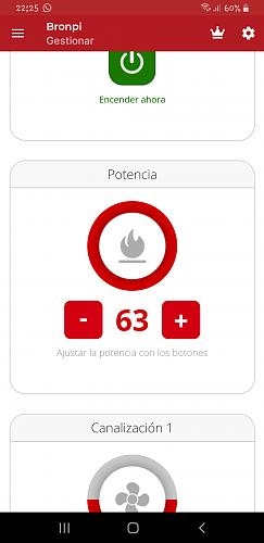

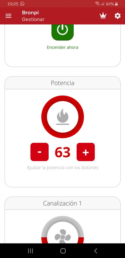

    Estas son entre otras cosas los datos que me marca cuando le da la gana, ayer con la estufa ya encendida, cuando la quise apagar por la noche, a parte de seguir parpadeando las luces cada 2x3 y perdiendo la conexion, el router es el livebox fibra de jazztel, que trabaja en 2,4 y 5ghz y con el puerto 1857 abierto manualmente para el kit wifi, por eso digo que algo raro tiene que tener este kit, porque lo configuras y va bien dirante un tiempo y vuelve a las andadas...

    Predeterminado Re: Cansado y harto del kit wifi
    Buenos días estimado Lokillo086,
    En respuesta a su comentario le informamos que entendemos que lo tendrá a la linea de 2.4ghz y con el puerto 1857 abierto como nos indica.
    Le comunicamos que como se le comento anteriormente, si lo desea puede llevárselo a su distribuidor para que nos lo envié y pueda ser comprobado.
    Como comprenderá debido a la situación que estamos viviendo con el COVIC-19, esto lo puede hacer cuando pase todo y vuelva a la normalidad.

    Pues seguimos cada dia a peor... hable con mi vendedor y me confirmó lo mismo de parte de bronpi, que me lo recogen y que lo mandan a revisar, tarde lo que tarde, en vez de cambiarmelo por otro al no tener ni un mes... lo primero que ahora ni puedo llevarlo a la tienda claro está, cuando pase esto lo haré, pero me sorprende que despues de gastarme mas de 2500€ en una chimenea después tenga que gastarme 150€ en un kit para conectarlo al wifi en pleno siglo XXI, os dejo un video aun mas claro de los datos que me manda al movil a parte de no dejarme manejar la chimenea...
    Informar que la chimenea estaba encendida y desde el mando configurada a potencia 2, canalizacion 1 al 0, canalizacion 2 al 1 y temperatura a 26 grados.
    Hola lokillo086,
    A veces veo este comportamiento, valores absurdos y sin sentido, pero es raro y termina mostrando el valor correcto un par de segundos después. Ni siquiera sé si será del kit o algo del lado del servidor.
    Pero ahora veo que está utilizando una aplicación, ¿o la veo mal? Pensé que no había ninguna aplicación y el acceso solo era posible a través de un navegador.
    He intentado lo mismo a través del navegador: Pagina di login
    ¿Y ha hecho la prueba, por ejemplo, en la computadora portátil a través del navegador?
