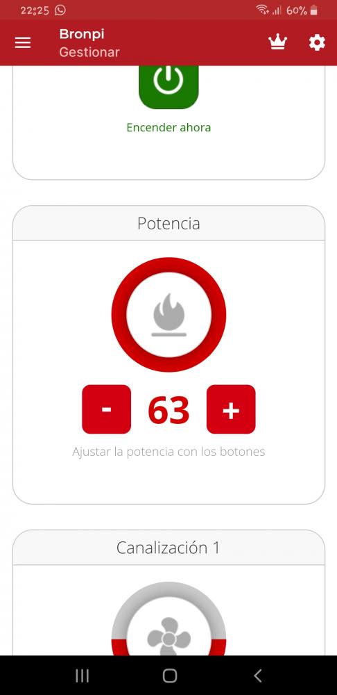

Estas son entre otras cosas los datos que me marca cuando le da la gana, ayer con la estufa ya encendida, cuando la quise apagar por la noche, a parte de seguir parpadeando las luces cada 2x3 y perdiendo la conexion, el router es el livebox fibra de jazztel, que trabaja en 2,4 y 5ghz y con el puerto 1857 abierto manualmente para el kit wifi, por eso digo que algo raro tiene que tener este kit, porque lo configuras y va bien dirante un tiempo y vuelve a las andadas...
Archivo adjunto 22133

Ok, asi lo haré porque no tiene ni un mes, y no veo muy normal la forma de trabajar, a parte de los datos que me marca muchas veces como se ve en la foto, algo que es imposible...
Re: Cansado y harto del kit wifi
Buenos días estimado Lokillo086,
En respuesta a su comentario le informamos que efectivamente es muy raro por ello queremos revisarlo antes de nada en fabrica y asegurarnos porque marca esos datos.

Pues seguimos cada dia a peor... hable con mi vendedor y me confirmó lo mismo de parte de bronpi, que me lo recogen y que lo mandan a revisar, tarde lo que tarde, en vez de cambiarmelo por otro al no tener ni un mes... lo primero que ahora ni puedo llevarlo a la tienda claro está, cuando pase esto lo haré, pero me sorprende que despues de gastarme mas de 2500€ en una chimenea después tenga que gastarme 150€ en un kit para conectarlo al wifi en pleno siglo XXI, os dejo un video aun mas claro de los datos que me manda al movil a parte de no dejarme manejar la chimenea...
Informar que la chimenea estaba encendida y desde el mando configurada a potencia 2, canalizacion 1 al 0, canalizacion 2 al 1 y temperatura a 26 grados.

Hola lokillo086,
A veces veo este comportamiento, valores absurdos y sin sentido, pero es raro y termina mostrando el valor correcto un par de segundos después. Ni siquiera sé si será del kit o algo del lado del servidor.
Pero ahora veo que está utilizando una aplicación, ¿o la veo mal? Pensé que no había ninguna aplicación y el acceso solo era posible a través de un navegador.
He intentado lo mismo a través del navegador: Pagina di login
¿Y ha hecho la prueba, por ejemplo, en la computadora portátil a través del navegador?
La aplicacion como tal es un enlace directo a la web, vamos que se conecta a la pagina web directamente, como bien dice no hay aplicación, y me da exactamente los mismos valores en todo, he probado directo en la web y la aplicacion web como en el video y es lo mismo, con el pc con windows y navegador mozilla lo mismo, conectando el kit a la placa base me fallaba al principio, lo quité de la placa base y lo puse en el conector trasero con el adaptador y lo mismo, sigue hacendo lo mismo haga lo que haga.
Tenia filtrado mac en el router, lo quite por si las moscas y nada, abri el puerto manualmente para el kit en el router y sigue igual haga lo que haga, y como puede ver no son unos segundos, se puede tirar asi muchisimo tiempo hasta que ya le da la gana y me deja operar, estando en casa me canso y al final lo hago con el mando todo, pero si no estoy en casa que es para lo que se compró no le veo sentido a lo que me esta pasando.
