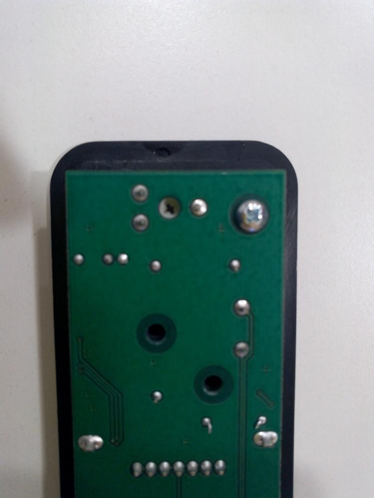

    Buenas tardes, Joaquín.
    Debo decirle que llevamos unos 4 años con nuestra estufa de pellet, y estamos muy satisfechos con nuestra adquisición.
    Pero quiero hacerle una consulta:
    Los mensajes que aparecen en el display de nuestra estufa, modelo Dama, como:
    -fuego presente,
    - trabajo modulación, etc
    no se leen claramente. Están cortados y no aparecen en su totalidad.
    Si pudiera con su ayuda solventar este problema, le estaría muy agradecido
    Esperando su respuesta, deseo unas buenas Fiestas y un buen 2017 a todo su Equipo
    José María Mateos.

    Buenas tardes estimado Cdchema,
    En respuesta a su comentario en primer lugar nos alegramos que este satisfecho con su estufa.
    Le comunicamos que el problema que usted tiene puede ser del contraste del display, el cual se puede graduar fácilmente.
    Si usted procede a retirar los dos tornillos traseros de la carcasa, descubrimos el display, y en la parte trasera, en unos de los lados, observamos un orificio que tiene un tornillo blanco el cual gradúa el contraste de la pantalla.
    Le exponemos imagen para que pueda observarlo:
    Tras realizar dicho proceso, sino le mejora, el problema reside en la pantalla del display que tendrá que proceder a cambiarlo.
    Si tiene alguna duda quedamos a su entera disposicion.

    Estimado Joaquín:
    Gracias por su prontísima respuesta.
    Tengo que decirle que no creemos sea un problema de contraste. De hecho, hemos observado que en cuanto se le hace una revisión, los mensajes aparecen correctamente. Aunque al poco tiempo, se borran parcialmente.
    La última revisión se hizo un poco antes de que empezara la temporada de frío.
    Quizás me pueda usted indicar si hay una forma de solucionarlo desde la pantalla.
    Muchas gracias por su atención.
    José María

    Buenas tardes estimado José María,
    En respuesta a su comentario le comunicamos que no existe ningún menú para poder regular la pantalla, lo sentimos la única regulación que se puede llevar a cabo es la que anteriormente le hemos comentado.
    Según lo indicado, los mensajes pueden ser que se borren cuando reciban calor, por lo que el liquido de la pantalla puede ser el que este afectado, así pues la única solución seria cambiar el display.

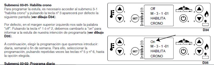

    Hola todos
    Acabo de comprar una estufa de bronpi estoy muy feliz con ella
    Pero al momento de programar la, no se como validar un programa diario...
    Tampoco me indica nada la pantalla que un programa esta en curso.
    He validado en on a la pantalla programa diario pero despues que hacer ?
    Poner la en marcha ?
  10. #135

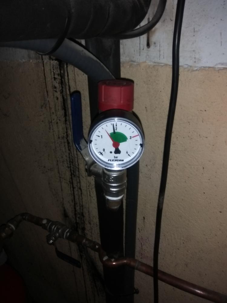

    Buenos días.
    Tengo una caldera Hydro Polar Caldera Pellets-Hueso 21 kW y al cabo de unas tres horas de encenderla sale fallo presion y con ello la caldera se detiene. Nuevo foro de soporte técnico Bronpi-img_20170108_154406.jpg. En frío la presión está a unos 1,5 bar y en caliente se sitúa en 2 bar más o menos. He intentado hacer un seguimiento acerca de la fluctuación en el manómetro de la presión y parece que en todo momento está dentro de los límites.
    Si me pueden aconsejar se lo agradeceré, ya que no doy con la causa. Gracias por su atención.

    Buenos días estimado Mathoo01,
    En respuesta a su comentario le informamos que primero debe de Habilitar el crono, y después ya habilitamos el programa que deseemos, en su caso el programa diario.
    Después de activar el programa diario, observamos que nos aparecerá START-1 que es para introducir a la hora que queremos que encienda y tras introducir esta hora, procedemos a pasar al siguiente menú y nos aparecerá STOP-1 que es la hora que queremos que se apague la estufa.
    Si deseamos poner mas de una programación al día, seria tan sencillo como pasar al siguiente menú y colocarla.
    Le recordamos que en el manual de instrucciones aparece lo anteriormente explicado en las paginas 13, 14 y 15.

    Buenos días estimado Jorfovil,
    En respuesta a su comentario le comunicamos que debe de comprobar que tipo de alarma de presión le sale:
    - AL-8---Fallo de Presión
    - AL-B---Fallo de Presión Agua
    Le informamos que si es la primera el fallo es debido a un cambio de depresión en la cámara de combustión, por lo que deberán comprobarle la salida de humos que no haya revoco o si haría falta regular los parámetros.
    Si fuera la segunda alarma, debe de comprobar ademas del manómetro de la instalación, la presión de la caldera la cual puede usted observarla si mantiene pulsado el botón 5 del display, de esta manera podremos observar si la presión es la misma que marca el manómetro o mas alta.

    Predeterminado Re: Nuevo foro de soporte técnico Bronpi
    Gracias joaquin por su ayuda
    Pero en el libro no dicen que hay que habilitar el chrono pa usar el programa diario...jejeje
    Voy a probar lo esta noche mismo a ver si funcciona de una vez
    Un saludoooooo

    Buenas tardes estimado Mathoo01,
    En respuesta a su comentario le comunicamos que tras revisar el manual de usuario, aparece reflejado y explicado la función de habilitar crono. Procedemos a detallarselo a continuación:
    Atentamente,
    Miniaturas adjuntadas Miniaturas adjuntadas Nuevo foro de soporte técnico Bronpi-captura.jpg
