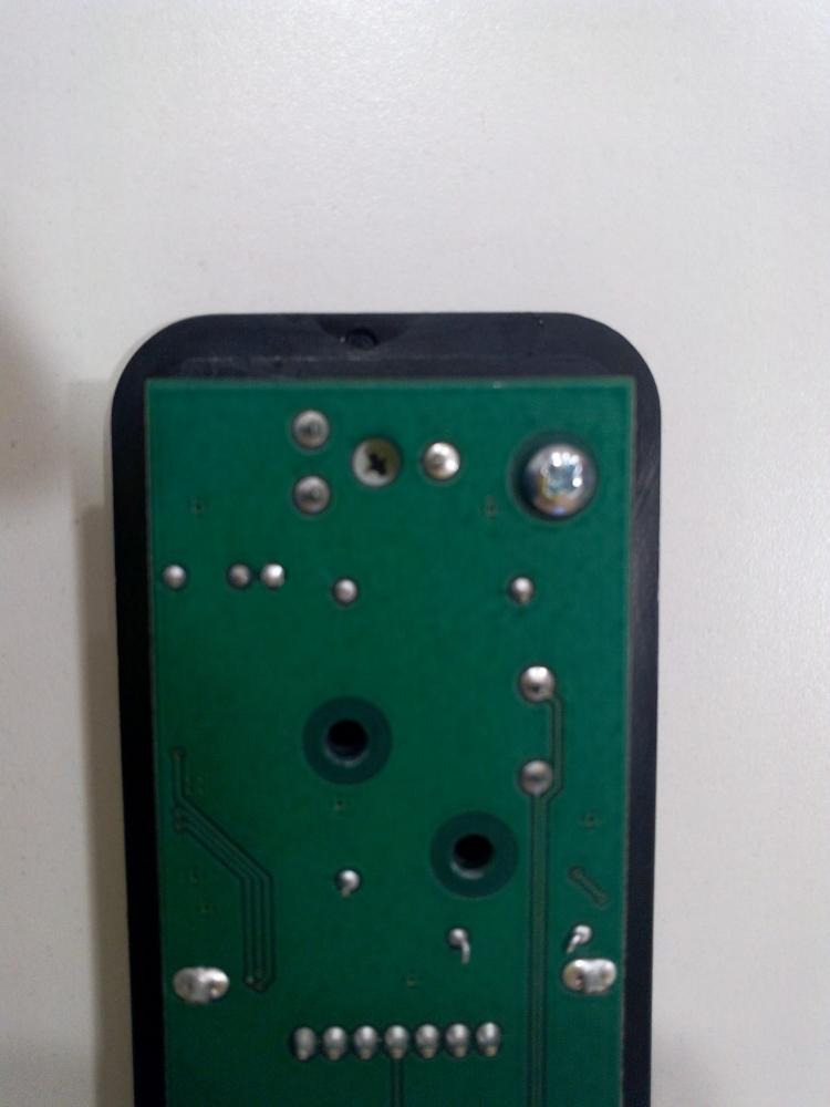

Buenas tardes estimado Cdchema,
En respuesta a su comentario en primer lugar nos alegramos que este satisfecho con su estufa.
Le comunicamos que el problema que usted tiene puede ser del contraste del display, el cual se puede graduar fácilmente.
Si usted procede a retirar los dos tornillos traseros de la carcasa, descubrimos el display, y en la parte trasera, en unos de los lados, observamos un orificio que tiene un tornillo blanco el cual gradúa el contraste de la pantalla.
Le exponemos imagen para que pueda observarlo:
Archivo adjunto 15846
Tras realizar dicho proceso, sino le mejora, el problema reside en la pantalla del display que tendrá que proceder a cambiarlo.
Si tiene alguna duda quedamos a su entera disposicion.
Atentamente,

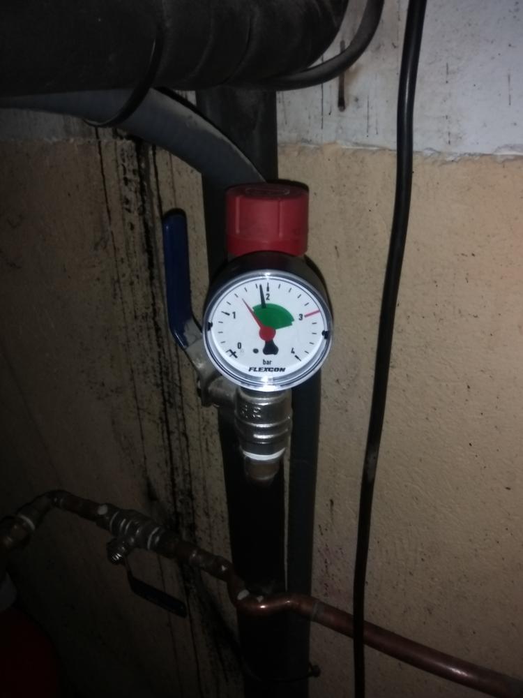

Buenos días.
Tengo una caldera Hydro Polar Caldera Pellets-Hueso 21 kW y al cabo de unas tres horas de encenderla sale fallo presion y con ello la caldera se detiene. Archivo adjunto 15893. En frío la presión está a unos 1,5 bar y en caliente se sitúa en 2 bar más o menos. He intentado hacer un seguimiento acerca de la fluctuación en el manómetro de la presión y parece que en todo momento está dentro de los límites.
Si me pueden aconsejar se lo agradeceré, ya que no doy con la causa. Gracias por su atención.

Buenos días estimado Jorfovil,
En respuesta a su comentario le comunicamos que debe de comprobar que tipo de alarma de presión le sale:
- AL-8---Fallo de Presión
- AL-B---Fallo de Presión Agua
Le informamos que si es la primera el fallo es debido a un cambio de depresión en la cámara de combustión, por lo que deberán comprobarle la salida de humos que no haya revoco o si haría falta regular los parámetros.
Si fuera la segunda alarma, debe de comprobar ademas del manómetro de la instalación, la presión de la caldera la cual puede usted observarla si mantiene pulsado el botón 5 del display, de esta manera podremos observar si la presión es la misma que marca el manómetro o mas alta.
Atentamente,
