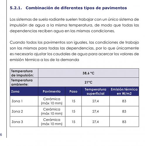

  18. #43
    tuzaro está desconectado Forero
    nov 2019
    Galicia
    39
    Predeterminado Re: INSTALACIÓN SUELO RADIANTE
    Tu casa de 160 m2 necesita en el momento más frío del año 5,9 kwh, que son unos 37 w/m2. Un suelo de con paso 15 impulsando a 38ºC puede emitir más de 80 w/m2. Así que en tu caso con tan poca demanda si te quieres curar en salud puedes poner a paso 10, pero incluso a paso 15 la máquina tendrá unos rendimientos muy buenos por tener que impulsar a menos de 35 ºC. Meter más metros de tubo encarecerá algo la instalación, aumentará el número de circuitos y por lo tanto la pérdida de carga de la instalación, sin mejorar el rendimiento de forma significativa
    Te dejo un link
    https://www.fegeca.com/docs/fegeca-g...o-radiante.pdf

  20. #45
    abr 2012
    Norte
    1.321
    Cita Iniciado por epica Ver mensaje
    A ver. Sin ofender. No quiero hacerle perder más tiempo que seguro que es más valioso que el mío. Tonto no soy. Nadie me ha tenido que explicar que 5´9 kw no van a disminuir con una instalación o con otra. En eso nadie me ha asesorado. Eso lo deduje yo solito.
    Mi primera consulta venia ser si instalar 7 o 9 kw para una máquina de aerotermia. Y en lo que me han asesorado es en poner tubo a paso de 5.
    En relación a 7 ,9 o cualquier otra potencia un consejo sería bienvenido.
    Y como planteé en mi anterior intervención, si quiere darme un consejo de como disponer el suelo con todas las variables descritas en esa intervención, pues también sería bienvenido.
    Aislamiento por H o por B, no puedo meter mas. Así que las cargas se quedan en 5´9. No hay otra. Si eso me cuesta pagar más factura de luz, lo asumo.
    Lo que yo necesito es saber es como según su opinión o la de cualquier otro, puedo combatir esos
    5´9 kw/h de perdida. Como conseguir que con una máquina de aerotermia y suelo radiante, pueda gastar el menor número de kw, para generar el mayor número de calorías.
    Un saludo y gracias por su tiempo.
    En primer lugar no he llamado tonto a nadie. Ya desde mi primer comentario te dije que 8 k sería el máximo que yo pondría. Si me haces más preguntas, te respondo bajo mi conocimiento. Si no te gustan mis respuestas yo no puedo hacer nada que no sea no volver a tratar de ayudarte. Para generar el mayor nº de calorías con el menor consumo sólo puedes comprar máquinas de alta gama ya que garantizan precisamente esto: eficiencia y durabilidad. Todo lo demás, es matemáticamente no demostrable.
    Turazo, como bien dices un suelo de paso 15 puede emitir más del doble de lo que necesita y en aerrotermia - suelo esto es lo importante, estar en la media lógica, lo que se dice dentro de la horquilla. Una vez estás en la horquilla, sobre el tema caudales - temperaturas: para que una aerotermia pueda calcular el caudal correcto lo primero que debe tener es una bomba circuladora que no pasa por inercia y así poder controlar la bomba por señal PWM u otros, desde el gestor del equipo, ajustando la velocidad de la misma a la apertura de la válvula de expansión - potencia compresor. Una vez esto está en su máximo rendimiento, si aumentas o reduces caudal, se sube o baja la temperatura del equipo, que rápidamente el mismo equipo intenta contrarrestar, pero cómo? aumentando - disminuyendo potencia del compresor. Es el mismo efecto que si sube o baja la temperatura exterior. Quiero decir que en SR a mas caudal/menos temperatura/más potencia - menos caudal/mas temperatura/menor potencia... pero hablamos de cantidades milimétricas. Moraleja: los 5,9 KWH siguen estando ahí y nadie los va a cambiar que no sea el aislamiento.
    Con esto esto termino mi aporte a este hilo porque... saludos y suerte.

  24. #49
    donc está desconectado Forero
    ago 2008
    parla,madrid
    1.928
    @epica, para la maquina, si tienes una carga de 5,9kw a -7ºC exterior, buscas la maquina que te da esta potencia para esta temperatura exterior.
    Sobre el suelo radiante, el paso 5 es exagerado para tu caso. El paso 5 te trae mayor inversión en el material de suelo radiante porque te entra mas material. Aunque podrás impulsar con temperaturas de 30º o incluso menos, no se si compensa la inversión en mas material.
    En tu caso, si es solo calefacción, con paso 15 estas bien, pero te puedes ir a un paso 10, con impulsión de 35º en agua.
    Se me olvidaba, si vas a zonificar, ponte un DI.

    Donc, gracias de nuevo por tu respuesta. Soy consciente que estando en una horquilla lógica y sin complicarse la vida, el sistema va a funcionar.
    Yo hice el estudio de cargas térmicas para afinar la instalación lo más posible. Una Panasonic aquarea de 7 kw podría dar la temperatura de confort en el 85 % de los días que en la zona son sobre 0º. Solo un 15 % de los días que son de -7º, andaría justa teniendo que impulsar a 35º. Pero si esos días de -7 grados impulsa a 32 en vez de a 35º, ya conseguiría dar los 5´9 kw que necesito. Y teóricamente para impulsar a menos temperatura hace falta mas tubo. Pero igual estoy equivocado. Yo de estas cosas se más bien poco y puede que me esté complicando la vida y lo mejor sería poner 9 kw de máquina aunque esté algo sobredimensionada y paso de 10.
    Por otro lado ya me habías aconsejado poner DI. Y lo quiero poner, pero el calefactor insiste que no lo necesito. Que es una casa grande (160 m2 útiles) y el caudal esta asegurado y que para los descharches tampoco es necesario. Y no por que lo diga él, si no que es lo que le aconseja el ingeniero de Panasonic.
    La casa si va a estar zonificada.
    Así que no se que hacer con este tema.
    No se si me podrías aconsejar un poco más en profundidad para poder argumentarle al calefactor el por que del DI.
    Muchas gracias como siempre. Un saludo
