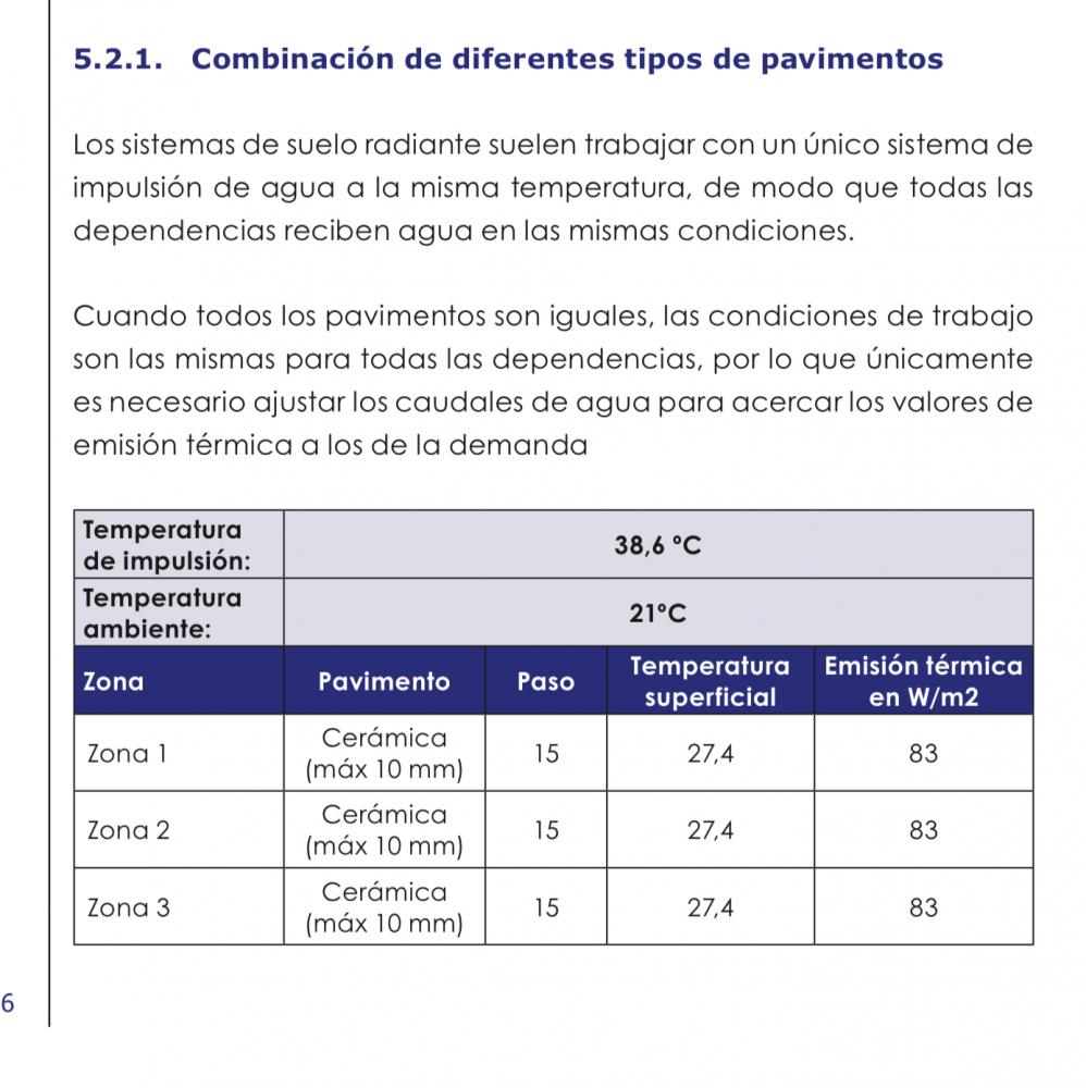

Tu casa de 160 m2 necesita en el momento más frío del año 5,9 kwh, que son unos 37 w/m2. Un suelo de con paso 15 impulsando a 38ºC puede emitir más de 80 w/m2. Así que en tu caso con tan poca demanda si te quieres curar en salud puedes poner a paso 10, pero incluso a paso 15 la máquina tendrá unos rendimientos muy buenos por tener que impulsar a menos de 35 ºC. Meter más metros de tubo encarecerá algo la instalación, aumentará el número de circuitos y por lo tanto la pérdida de carga de la instalación, sin mejorar el rendimiento de forma significativa
Te dejo un link
https://www.fegeca.com/docs/fegeca-g...o-radiante.pdf
Archivo adjunto 26242

Turazo, como bien dices un suelo de paso 15 puede emitir más del doble de lo que necesita y en aerrotermia - suelo esto es lo importante, estar en la media lógica, lo que se dice dentro de la horquilla. Una vez estás en la horquilla, sobre el tema caudales - temperaturas: para que una aerotermia pueda calcular el caudal correcto lo primero que debe tener es una bomba circuladora que no pasa por inercia y así poder controlar la bomba por señal PWM u otros, desde el gestor del equipo, ajustando la velocidad de la misma a la apertura de la válvula de expansión - potencia compresor. Una vez esto está en su máximo rendimiento, si aumentas o reduces caudal, se sube o baja la temperatura del equipo, que rápidamente el mismo equipo intenta contrarrestar, pero cómo? aumentando - disminuyendo potencia del compresor. Es el mismo efecto que si sube o baja la temperatura exterior. Quiero decir que en SR a mas caudal/menos temperatura/más potencia - menos caudal/mas temperatura/menor potencia... pero hablamos de cantidades milimétricas. Moraleja: los 5,9 KWH siguen estando ahí y nadie los va a cambiar que no sea el aislamiento.

El intervalo entre 50 y 100 metros sería lo más aconsejable, siendo 85 metros la longitud ideal de un circuito de suelo radiante. Espero te sirva.
@epica, para la maquina, si tienes una carga de 5,9kw a -7ºC exterior, buscas la maquina que te da esta potencia para esta temperatura exterior.
Sobre el suelo radiante, el paso 5 es exagerado para tu caso. El paso 5 te trae mayor inversión en el material de suelo radiante porque te entra mas material. Aunque podrás impulsar con temperaturas de 30º o incluso menos, no se si compensa la inversión en mas material.
En tu caso, si es solo calefacción, con paso 15 estas bien, pero te puedes ir a un paso 10, con impulsión de 35º en agua.
