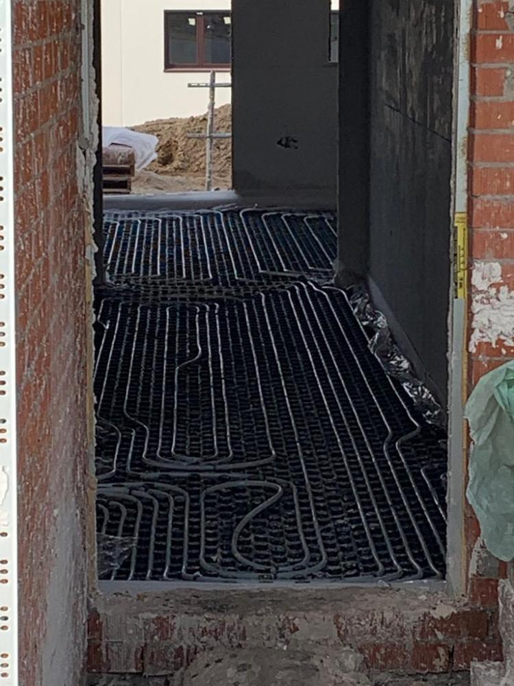

    Mil gracias donc por tu respuesta, voy viendo la luz con ella.
    Sobre el paso de tubo del suelo radiante, me gustaría aclararlo y como no me explico muy bien y una imagen vale más que mil palabras, aquí van algunas fotos de la obra de cómo se ha instalado, para que los que sois profesionales podáis juzgar y orientarme mejor (sobre todo gestionar mis expectativas sobre cómo ha hecho la constructora la instalación y lo que voy a poder conseguir de confort y lo que no). La memoria de calidades de la promoción es bastante poco precisa y sólo dice "instalación completa de suelo radiante, para posterior uso como frío/calor, consistente en un elemento base Polytherm Pol Plus, o similar, de poliestireno expandido, tubos Polytherm Evohflex antidifusión, o similar, distribuidores y armarios marca Poytherm, o similar, con termostatos digitales individuales marca Honeywell, o similar, en dormitorios, salón y cocina."
    (Por cierto no lo dije antes, pero el suelo es porcelánico en toda la casa)

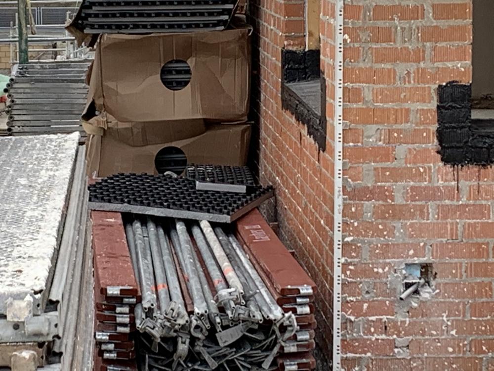

    En esta primera foto se ve el material de base que nos han puesto (a lo mejor hay que hacer un poco de zoom para apreciarlo bien):
    Consulta sobre unifamiliar nueva construcción 170m2 en Madrid - Aerotermia-img_7709.jpg
    Y en la segunda, se puede ver la disposición de tubos: la parte que está más cercana corresponde a la entrada de la casa, al distribuidor/recibidor orientado al este, donde se puede ver un diseño no homogéneo del paso de tubo, veo unos a un tetón de distancia, otras partes con dos tetones y otras incluso con 3 tetones de distancia; mientras que la parte que se ve en la imagen al fondo corresponde al salón (orientado al oeste), donde ahí sí se ve un paso de tubo constante de 2 tetones. ¿Esto es normal?¿Qué cabe esperar de esta instalación?

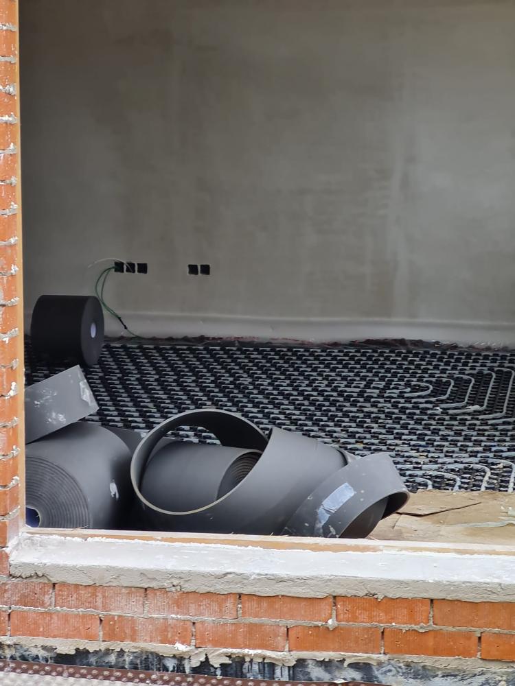

    Aquí se ve mucho mejor el paso de tubo constante del salón a 2 tetones de diferencia:
    Consulta sobre unifamiliar nueva construcción 170m2 en Madrid - Aerotermia-6948c057-2d25-47f5-9a6f-2600448929b0.jpg

    Predeterminado Re: Consulta sobre unifamiliar nueva construcción 170m2 en Madrid - Aerotermia
    Hola @jtorre,
    En tu caso, como la casa te la entregan con caldera y energía solar térmica, no veo porque no aprovechar todo esto.
    Si te hacen un bypass, para 4 personas, la caldera casi no se enciende , en verano, para ACS.
    En los otros días, la caldera te caliente el agua, pero no empieza desde 10-12º, empezara desde unos 20º-25º ,y así reducirá su consumo.
    Como tienes tejado plano, el solar deberían instalarlo muy bien, con su orientación al sur y su inclinación 45º.
    La bomba de calor, en verano tiene que cambiar de ciclo para calentar el agua. Aunque no le pasa nada, es mejor para la vida útil de la maquina que no haga estos cambios de ciclo.
    Si te han hecho a paso de dos tetones, y es de Polytherm, creo que esta a paso de 12cm, el tetón es de 6cm, no se si estos tienen planchas con paso 5cm. Con esta separación conseguirás 24ºC. Yo tengo instalaciones a paso 12cm, petición del cliente, y no tienen problemas en conseguir frio en verano.
    Hay que tener en cuenta que el frio de un suelo refrescante es un refrescamiento igual en toda la superficie de la casa, un "efecto cueva". No es un A/A. Pero la sensación es muy agradable.

    Nos están instalando suelo radiante/refrescante en planta baja y primera, con paso de tubo no homogéneo (en distribuidores veo paso de 15cm, en zonas de estar paso de 5cm, etc) y con termostato individual en cada estancia.
    Las calidades de construcción son relativamente buenas, doble acristalamiento con RPT, entre viviendas fábrica de 1 pie de ladrillo macizo, exterior también 12 + aislante 4cm + 4, etc. Nos la entregarán (no hay manera de convencerles de que nos la ahorren) con caldera de condensación de gas y consta de instalación solar térmica para ACS.

    Por comenzar por el final, es imposible saber si el suelo radiante que te están poniendo es suficiente para refrescar en verano sin saber exactamente la carga de refrigeración de verano, y cómo está distribuida , si por ejemplo hay habitaciones con huecos a sur o peor aún a oeste sin sombrear, al menos en esas estancias (y con el tiempo las demás) serán un horno y el suelo refrescante será insuficiente.
    Pero es que miro la descripción de "calidades relativamente buenas" y me entra pánico. Supongo que por desconocimiento, decir que RPT es calidad relativamente buena, cuando el aluminio sin RPT no cumple normativa desde 2007... Espero que el aislamiento sean más de esos 4+4 cm. porque sin ser técnico, esa cantidad el mejor aislamiento del mercado no llega ni de lejos al mínimo absoluto de normativa (CTE 2019). No creo, o quiero pensar, que esas no son las calidades constructivas de la vivienda en pleno 2021, si lo son, lo de refrigerar en verano va a ser el menos de tus problemas.
    Por supuesto, sólo con unos valores calculados de la carga según los aislamientos, orientaciones, vidrios concretos y sombreamiento alguien te puede decir si una máquina de aerotermia tiene que ser de tanta o cuánta potencia.
