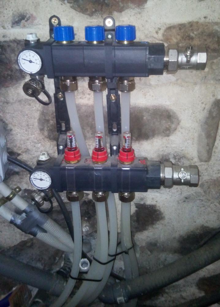

    Hola, estoy haciendo la reforma de una casa de pueblo, en zona climática E1, que tiene 30m2 de superficie útil en la planta baja y otro tanto en la primera. El nivel de aislamiento no es muy bajo y en los muros consta de: (de exterior a interior):
    -60cm. muro de piedra
    -10cm. lana de roca
    -14cm. termoarcilla
    -2cm. mortero de cal
    En el tejado:
    -tejas y onduline
    -tablas machiembradas de 22mm.
    -desván
    -20cm. lana de madera
    Las ventanas ya están cambiadas y llevan cristales con doble cámara.
    La idea para calentar la casa es usar, con aerotermia, el suelo radiante, con paso de 12cm. que ya tiene instalado el suelo de la planta baja. Respecto de la planta1ª no tiene y no hay intención de poner ni suelo radiante ni radiadores ni menos aún fan-coils.
    ¿Alguien que nos quiera orientar sobre la máquina mas adecuada?
    Serán bien recibidas todas las opiniones.

    Te aconsejamos un equipo de 3 - 4 KW para suelo radiante y ACS. Más de eso, tirar de inercia...

    Pues para mí también sería un cambio importante lo de poner otro aparataco. No sería problema ya que lo que me queda pendiente en la reforma es precisamente la sala de calderas. Sitio tengo, pero tendría que modificar los planos y planes.
    Seguís entonces viendo bien dimensionada la instalación de 30m2 de suelo radiante, 30m2 de la planta 1° sin demanda, ACS para 1 persona y 700 litros de D.I. con una máquina de 3 ó 4 kW?
    Por otra parte preguntaba lo de cómo conectar el D.I. por lo siguiente:
    En su día la instalación del suelo radiante quedó terminada a falta de la "caldera". Está dividida en tres circuitos, uno muy pequeño para el baño y el resto está repartido por igual en otros dos circuitos. El colector ya quedó puesto también por lo que si tengo que añadir otro circuito para el D.I. no sabría si se puede ampliar el colector actual o habría que sustituirlo. Creo recordar que baratos no son.
    Mi actual intención es terminar yo la instalación con ayuda de un amigo fontanero-calefactor aunque pediré presupuestos por si me arrepiento de lo anterior.

    Predeterminado Re: Suelo radiante para 30m2
    Cita Iniciado por Torío Ver mensaje
    Seguís entonces viendo bien dimensionada la instalación de 30m2 de suelo radiante, 30m2 de la planta 1° sin demanda y 700 litros de D.I. con una máquina de 3 ó 4 kW?
Nombre: IMG_20210327_173333~2[1].jpg
Visitas: 74
Tamaño: 85,8 KB
    Te aconsejo que contactes con un buen profesional.
    Te hace falta un grupo con mezcla después del depósito si vas a hacer optimización, y alguien que sepa...
    Con una bomba normal si no haces optimización, pero para eso no metería ni si quiera inercia.
    De todos modos son 30 m2, con una buena aerotermia vas a consumir poquísimo... no sé si realmente merece la pena FV... mas bien intentaba comprar una buena aerotermia escapando de las made in china remarcadas... y de algunas Japoneses

    Hola, si tienes la fotovoltaica ya pues bien... a tirar de inercia pero ojo, has de poner optimización si quiera SG Ready y tener en cuenta que acumular por acumular... tampoco ya que para 30 m2.... Siempre has de tener en cuenta que a mí en mi simulador con 3 duchas diarias en 30 m2 me salen ni 200€ al año! Quiero decir... que debes justificar bien el exceso de inversiones y solo realizar aquellas que de verdad son amortizables. A no ser que seas un friky de la eficiencia, el planeta y haces yoga por las mañanas en ayunas! entonces OK... pero si eres uno que mira por su dinero, pues debes optimizar las inversiones.

    Parece ser que la máquina mas pequeña ( 3 kW ) es el doble de lo necesitado. Hice este fin de semana un cálculo sencillo de transmitancia térmica utilizando un método publicado en este foro. Para calcular las ventanas usé una web llamada Caluwin de Climalit. Sé que no es muy preciso pero creo que sí aproximado. https://www.solarweb.net/forosolar/a...aquarea-3.html
    Este cálculo me da una cantidad de 1,2 kW de pérdidas de energía con -5°C exteriores y 20°C interiores. A ésto habría que sumar las necesidades de ACS, poco para una persona que tarda en ducharse 3 minutos.
    He leído por el foro decenas de temas y veo que la mayoría son problemas por ligeros sobredimensionados de instalaciones. En mi caso no sería ligero sino que estaría multiplicado por dos aproximadamente.

    Bueno, ten en cuenta que los cálculos de ese tipo son... de aquella manera. Aunque válidos... yo en mi opinión siendo tu caso iría con una máquina de 3 KW, ACS de 300 a 500L y una inercia mínimo de 500 para acumular para la noche de la foltovoltaica. Eso haría si fuera mi casa... y poner un inversor como mínimo con SG Ready para optimizar y sacarle el 100% a la solar - aerotermia.
