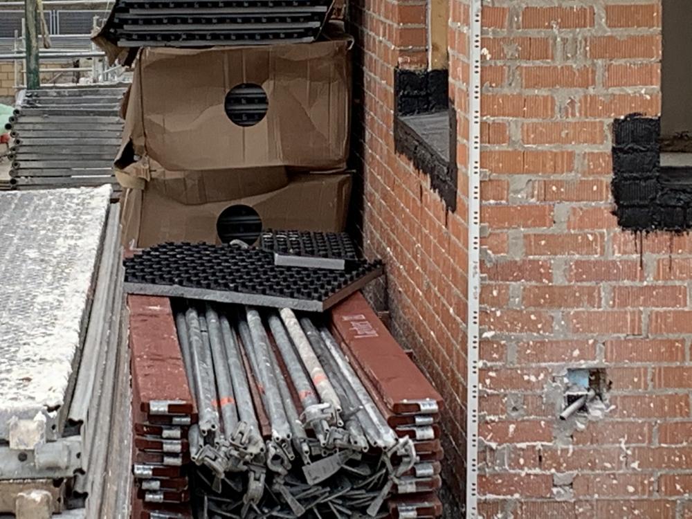

Sobre el paso de tubo del suelo radiante, me gustaría aclararlo y como no me explico muy bien y una imagen vale más que mil palabras, aquí van algunas fotos de la obra de cómo se ha instalado, para que los que sois profesionales podáis juzgar y orientarme mejor (sobre todo gestionar mis expectativas sobre cómo ha hecho la constructora la instalación y lo que voy a poder conseguir de confort y lo que no). La memoria de calidades de la promoción es bastante poco precisa y sólo dice "instalación completa de suelo radiante, para posterior uso como frío/calor, consistente en un elemento base Polytherm Pol Plus, o similar, de poliestireno expandido, tubos Polytherm Evohflex antidifusión, o similar, distribuidores y armarios marca Poytherm, o similar, con termostatos digitales individuales marca Honeywell, o similar, en dormitorios, salón y cocina."
(Por cierto no lo dije antes, pero el suelo es porcelánico en toda la casa)
En esta primera foto se ve el material de base que nos han puesto (a lo mejor hay que hacer un poco de zoom para apreciarlo bien):

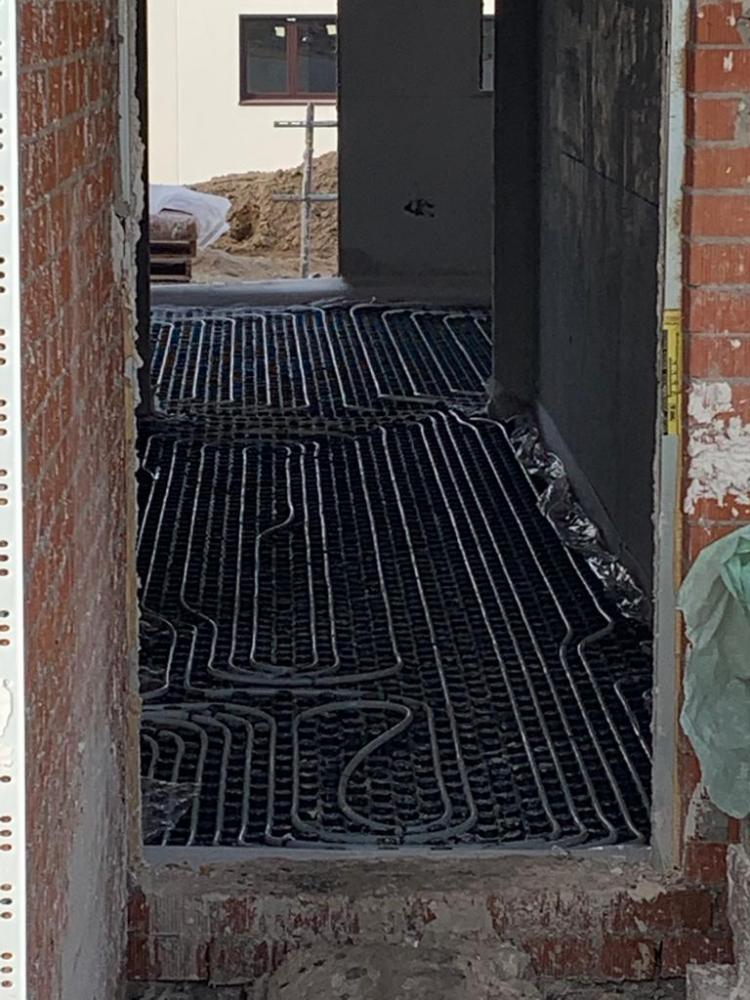

Y en la segunda, se puede ver la disposición de tubos: la parte que está más cercana corresponde a la entrada de la casa, al distribuidor/recibidor orientado al este, donde se puede ver un diseño no homogéneo del paso de tubo, veo unos a un tetón de distancia, otras partes con dos tetones y otras incluso con 3 tetones de distancia; mientras que la parte que se ve en la imagen al fondo corresponde al salón (orientado al oeste), donde ahí sí se ve un paso de tubo constante de 2 tetones. ¿Esto es normal?¿Qué cabe esperar de esta instalación?

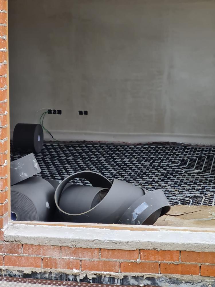

Aquí se ve mucho mejor el paso de tubo constante del salón a 2 tetones de diferencia:
