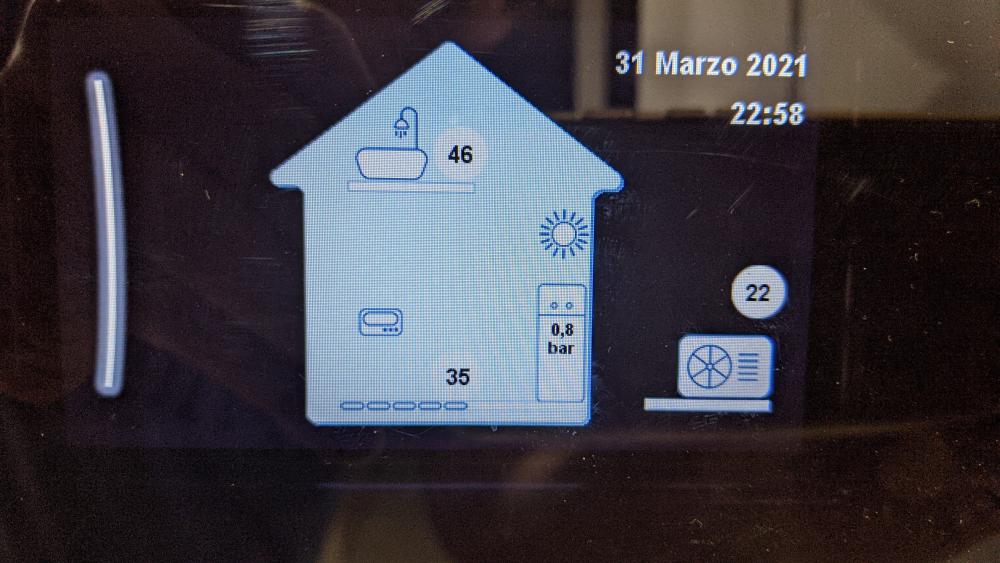

    Tenemos desde hace 6 meses una instalación de suelo radiante con una Altherma 3 R F+W. Nos va de cine y con lo que te ahorras del gas sale económica si bien lo mejor es la comodidad de tenerlo todo en un único sistema (calefacción y refrigeración) y el espacio que se ahorra entre los radiadores y los splits de AC que tendríamos con el sistema tradicional de caldera de gas y AC.
    El caso es que he visto en el display que la presión del circuito está en 0,8 mbar. El sistema sigue funcionando pero creo que debiera estar en 1,2-1,5.

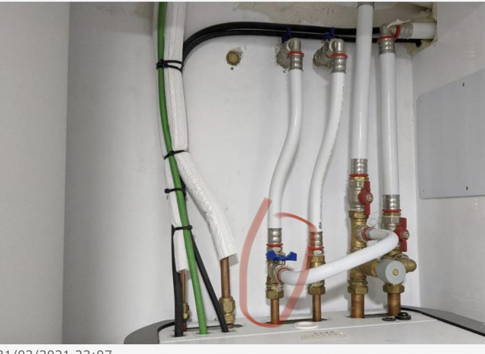

    La pregunta es ¿Cómo puedo meterle algo de agua para subirle la presión y purgar después? En el manual se habla de usar un kit de llenado pero ¿Qué kit es ese? ¿Es necesario realmente? ¿Dónde se puede adquirir y utilizar?

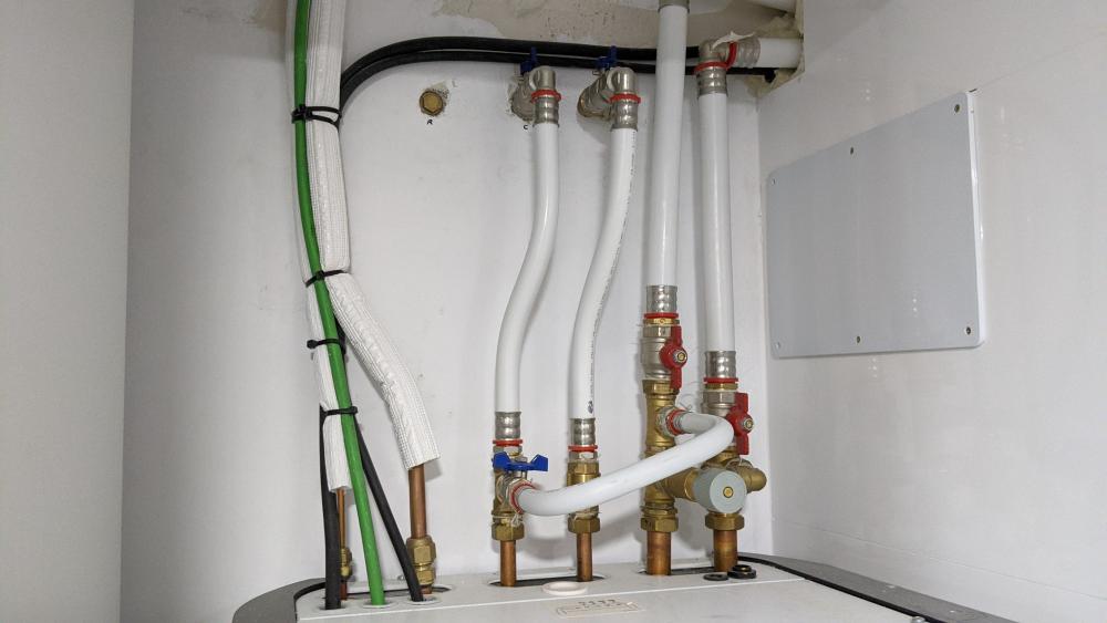

    Hola, según se ve en la foto, te han dejado el llenado desde el circuito de agua fría del ACS. Lo que tienes que hacer es abrir la llave azul muy poquito y verás que sube la presión. Abre un pelín y cierras inmediatamente. Después vuelves a mirar la pantalla a ver cómo está la presión. Sigue haciéndolo así en repetidas ocasiones hasta dejarlo en 1.5 bar.

    De derecha a izquierda, las primeras cuatro tuberías deberían ser retorno de SR, impulsión de SR, entrada de agua fría al depósito y salida de ACS hacia los grifos. En cualquier caso si te fijas en la foto hay una pegatina con un esquemático de qué es cada tubería.
    Aparentemente , lo que tienes es una conexión (con válvula, lógicamente cerrada) entre la salida del ACS y la impulsión del SR. Así que si abres, con cuidado, un poquito, lo bastante para oir fluir el agua, la mariposa de color azul, debería comenzar a subir la presión del circuito del SR (ojo , que a falta de un manómetro en el circuito, a lo mejor la medida en pantalla no se actualiza de inmediato, no sea que metas demasiada presión).
    Cuando estés a la presión deseada, 1.5 bar, cierra la mariposa, y ya está (limpiar o no limpiar es independiente).

    PD : salvo que estén en otro sitio, parece que te han hecho como a mi, que no me han colocado ni válvula de alivio (para liberar presión en caso de que se exceda demasiado) ni un vaso de expansión dedicado para el depósito de ACS (la máquina lleva vaso de expansión pero sólo para el circuito de calefacción). Con lo cual cada vez que se caliente el ACS por la propia física de la dilatación del agua (tanto más cuanto más caliente) aumentará la presión del circuito de ACS (y también el de agua fría) hasta valores que, posiblemente, son poco sanos para la instalación a largo plazo.
    Si te pasa esto lo notarás porque cuando esté calentando el agua caliente si abres un grifo notas que el agua sale con más presión durante unos segundos, estabilizándose después. Si tienes la opción y tu instalador no es un indeseable, exígele que añada las protecciones , que luego vienen los reventones y los lamentos.

    Gracias Alex23 por tu respuesta. En principio pensé que podía ser esa la llave para llenar el circuito sin embargo como está en la salida de ACS en lugar de a la entrada de agua fría me pareció raro. Por otro lado, cuando te llenan el circuito creo que te echan un aditivo para evitar la generación de lodos o algo así. También por el tema del oxigeno disuelto en el agua de entrada. Para subir la presión a 1,2 no necesitaré meter mucha agua con respecto a la que ya hay, la vivienda tiene 120 m2, no obstante, supongo que convendría purgar el posible aire que surja, ¿sabes alguna forma sencilla de hacerlo?

    Otra curiosidad que tengo, ¿para qué vale el bypass en el circuito del agua que se ve en la foto con la llave gris?

    Abre sin miedo la llave azul muy poquito y vas subiendo la presión. Si el sistema está bien y no tienes fuga, la presión subirá muy rápido. No te preocupes por el tema del aire, entrará un poco pero si tienes purgadores automáticos en la instalación o en los colectores, este irá saliendo solo. Aunque te pusieran algún tipo de aditivo no te preocupes, la cantidad de agua que le vas a meter es mínima.
