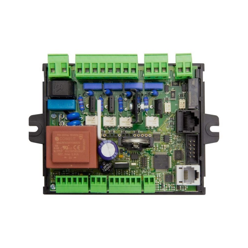

    Me gustaría saber si existe algún dispositivo económico para encender la estufa mediante wifi.
    Diría que la placa de mi estufa es esta
    Comunicación rs232  modulo wifi 4heat Tiemme-placa-electronica-tiemme-ng01.jpg

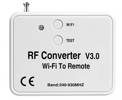

    He intentado con este dispositivo para clonar el mando
    Comunicación rs232  modulo wifi 4heat Tiemme-captura-pantalla-2024-12-20-125445.png
    Pero solo me deja encenderla una vez y luego se desconfigura. Posiblemente tenga sistema rolling code.
    Espero que alguien sepa algún dispositivo wifi económico para no tener que pagar los 150€ del modulo wifi.

    El mando no es rolling code es fixing code o código fijo.
    Otra cosa es que tu equipo pueda clonar o no ese encoder (HT12E/D), si quieres mantener el mando guardado ya que vale bastante dinero si te compras en concreto este
    https://es.aliexpress.com/item/1005004913089623.html
    lo vas a poder clonar sin problemas eso si no puedes cambiarle la clave como en el original.
    Haz la siguiente prueba intenta clonar el + o el - del mando, una vez clonado pon la estufa en cualquier potencia excepto en automático,y comprueba si a traves de la app al pulsar se pone oscilando la potencia y si le vuelves a dar se incrementa la potencia, o sea igual que con el mando
    Si eso es así tu dispositivo puede clonar ese mando otra cosa es el porque te funciona el cambio de potencia y no el encendido.
    No entiendo lo de se desconfigura ¿ me lo puedes explicar?
    El módulo 4heat no es sólo caro, sino que la app oficial es una castaña funciona cuando quiere, le tienes que repetir el comando etc.
    Cuidado si vas a comprar el nuevo módulo wifi 4heat lite, porque para que te funcione tienes que comprar otro elemento con lo cual es bastante más caro.
    Soluciones baratas se me ocurren varias lo primero ¿sabes de informática como para crear una app en mqtt o blynk, si es así la solución es fácil?.
    ¿quieres tener encendida la estufa para que en una casa que vas ocasionalmente esté caliente cuando llegues?
    En función de tus conocimientos y necesidades hay unas opciones u otras y todas muy baratas.
    Cuando me contestes al resultado de la prueba y las otras preguntas ya te indicaré lo que yo haría
    Por cierto la foto de la placa que envías es de una placa nueva, por una sencilla razón no lleva el módulo RF 433mhz ttl, que iría pinchado en el zócalo marcado y por lo tanto no te funcionaría el mando, en cambio en tu placa verás que si existe ese módulo.

    Hola torpe,
    Gracias por tu rápida respuesta. En cuanto al RF Converter, al memorizar el mando funciona perfectamente.
    El problema es que, pasados unos días, deja de funcionar. No sabría decir la causa con exactitud, aunque podría deberse a cortes de luz que provocan que el dispositivo pierda la configuración, o a otros factores que desconozco.
    Por otra parte, no tengo pensado adquirir el 4Heat por las razones que mencionas:
    - Su elevado coste.
    - La calidad deficiente de la aplicación.
    No soy desarrollador de aplicaciones, pero sí programador, y podría intentarlo si me compartes la solución que tenías en mente.
    Por último, la imagen de la placa la saqué de internet, basándome en el modelo de mi estufa y en lo que pude observar al mirar el interior de la máquina.
    De momento, seguiré probando con el RF Converter para ver si consigo que funcione de manera constante.

    Mi estufa es la siguiente:
    h t t p s://eiderbiomasa.com/index.php?id_product=86&rewrite=insert-12-canalizada&controller=product
    Es posible que me esté equivocando con el modelo de la placa, ya que no tengo muchos conocimientos sobre este tema.
    Hoy he realizado otra prueba con el RF Converter. Cuando memorizo el botón de encendido, inicialmente funciona correctamente, pero al intentar usarlo de nuevo más tarde, deja de responder. Y el botón de apagado como bien dices al ser un botón de pulsación larga, directamente nunca ha funcionado.
    Parece que tendría que memorizar el botón cada vez que quiera encenderla de forma remota.

    Tras unos días realizando pruebas, he dado con una solución que funciona.
    Descubrí que si desconectaba la estufa y la volvía a conectar, me funcionaba el RF Converter. Por lo que le puse un enchufe inteligente y lo que hago es apagar y encender justo antes de usar el RF Converter.
    Así consigo que me funcione siempre. Además como dijiste puedo ver si esta encendida por el consumo del enchufe.
    Mil gracias por la ayuda. Un saludo.
