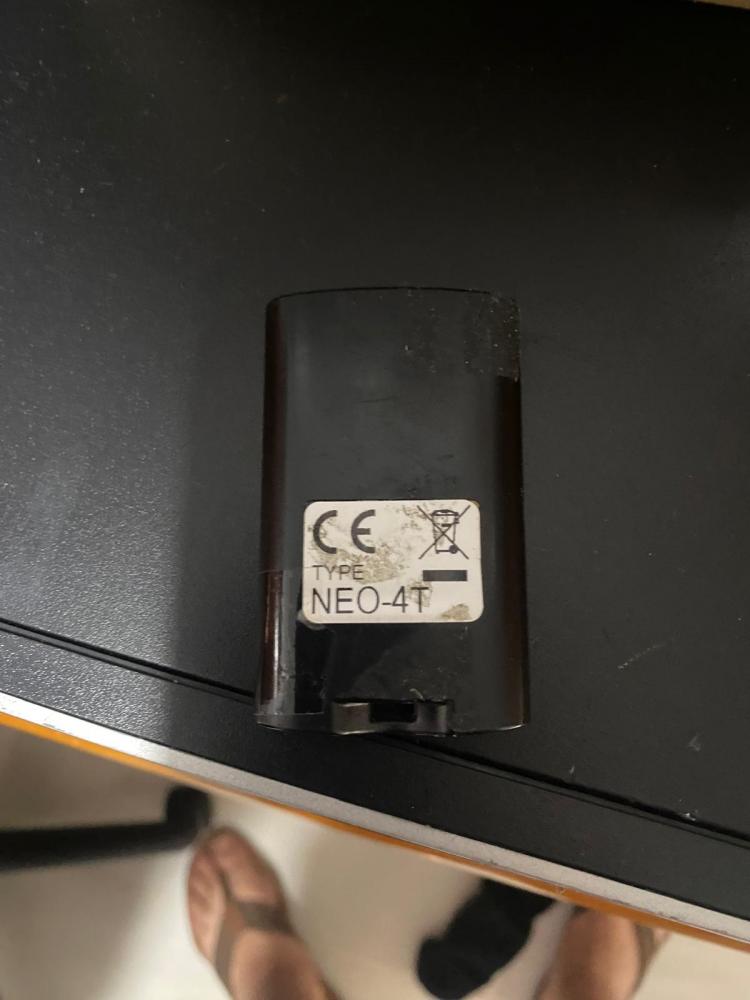

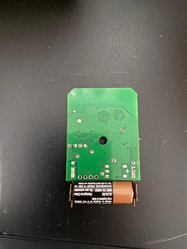

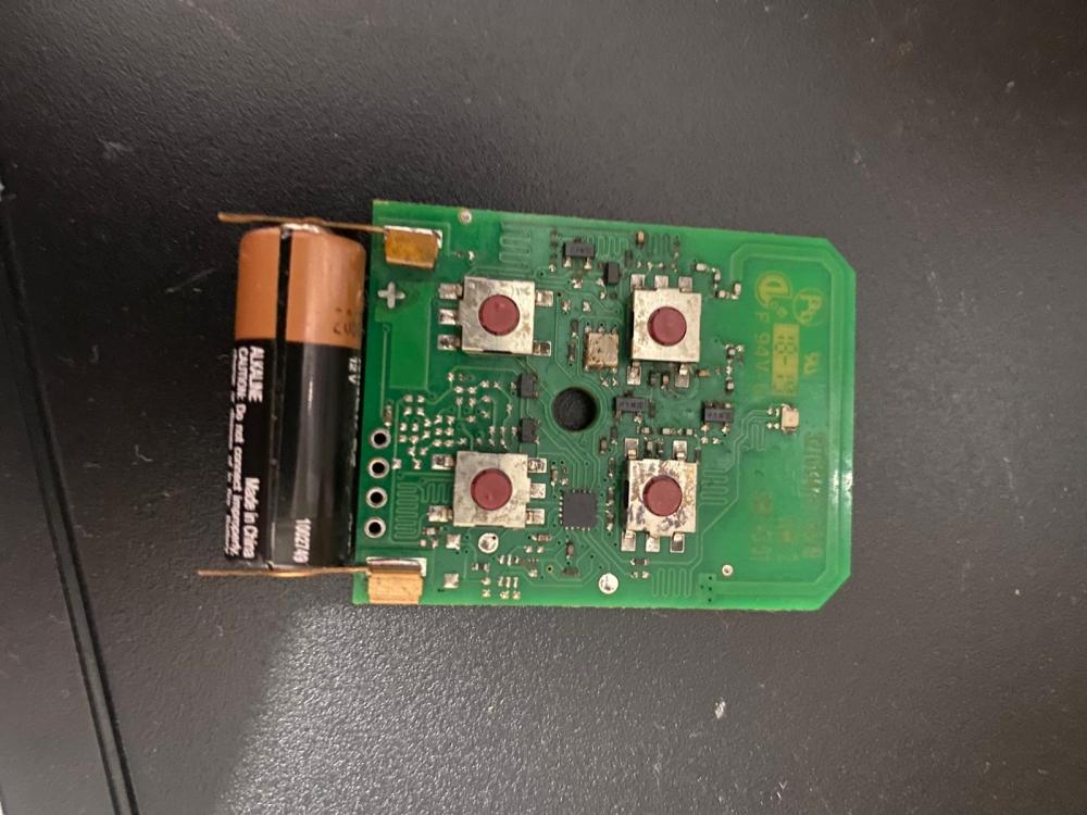

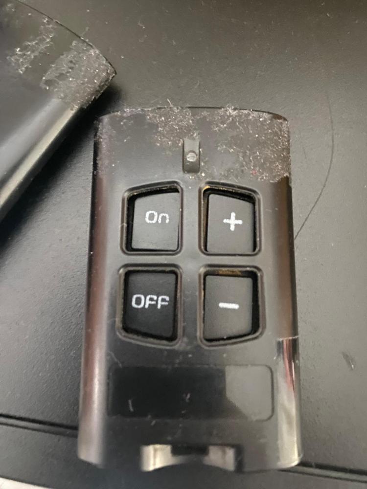

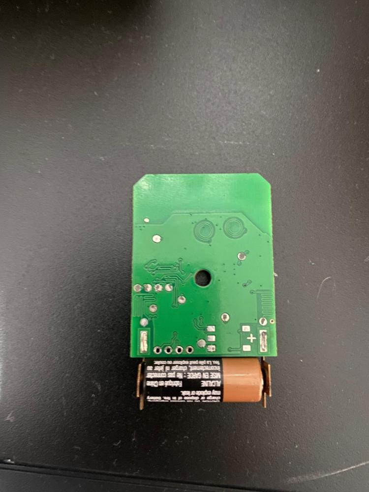

    Si tienes el mando y te ha dejado de funcionar por entrada de agua yo intentaría repararlo aunque fuese de forma provisional para poder hacer una copia.
    Mandame una foto del mando desarmado en donde se vea la placa del circuito por una cara y por la otra además de su aspecto externo es decir la cara de los botones y te diría lo que yo haría por si te sirve.
    jmrl4669 está desconectado Forero
    may 2024
    38
    Predeterminado Re: Estufa ferlux nerea placa tienme ayuda mando diatancia
    Estufa ferlux nerea placa tienme ayuda mando distancia-400bdbd2-6072-4e7d-a4f9-c5497e3ce5dd.jpgEstufa ferlux nerea placa tienme ayuda mando distancia-8449eb2b-abf9-4605-a4c9-7fcae51e618b.jpgEstufa ferlux nerea placa tienme ayuda mando distancia-ee9b3327-5a63-4cc1-892e-d5e3bc3f7e37.jpgEstufa ferlux nerea placa tienme ayuda mando distancia-fd2d7aa9-89cf-4c35-8ea4-a09e93e11f4d.jpg
    Muchisimas gracias por su respuesta.le mande un mensaje privado tambien
    les mando las fotos por el foro,por si puede ayudarme

    slipeer está desconectado Forero Junior
    nov 2024
    9
    Predeterminado Re: Estufa ferlux nerea placa tienme ayuda mando distancia
    No puedo mandarte privado, no me deja, pero estos mandos no se pueden clonar, porque aunque consiguiese copiar el mio no te funcionaria en tu estufa,
    Despues del mennsaje de el forero de arriba he estado mirando sobre estos mandos, si el tuyo es como el mio te pondra detras "Type NEO-4T) por lo que he he visto, en amazon y en varios sitios tienes mandos de esos:
    amazon.es /Recambistufeapellet-mando-NEO-4T-tarjetas-EasyTech/dp/B0D8W7YH9V
    Pero hay no especifican el tipo de codificacion pero si vas a esta pagina:
    golmar-seguridad.es /productos/neo-4
    veras que el sistema de codificacion de estos mandos "NEO4" es rollin-code
    por lo tanto aunque yo te consiguiese clonar el mio no te funcionaria en tu estufa

    Bueno,está bien explicado.
    Me parece a mí,que,o compro el módulo 4heat,o mando nuevo
    Mi intención era mandarte uno,clonarlo,y mandármelo a mi,corriendo los gastos evidentemente.
    Muchas gracias a todos!!!
    hombre lo digo por ti, a mi no me costaria intentar clonartelo pero no creo que te funcionara, incluso creo recordar que llegue a probar una mando de esos que clonan que tenia por casa (todo esto hace tiempo ya) y tampoco me funciono pero pense que a lo mejor tambien era el mando clonador que no funcionaba bien, pero con los enlaces de los mandos Neo-4 que te he enviado lo puedes ver claramente que son rolling-code y no funcionaria
    si el original no te funciona yo de ti optaria por el modulo wifi 4Head, tambien puedes llamar al servicio tecnico y ellos podrian codificarte un mando pero imagino que te cobrarian bastante
    may 2024
    38
    Muchas gracias por la respuesta.
    Yo creía que se podía,y mi idea era clonarlo con alguno de los mandos en los enlaces,y correr yo con los gatos de envío y vuelta,pero sino se puede,pues pensaré detenidamente en el módulo,lo pondría con alexa,y para bajar y subir temperatura,utilizaría el móvil como mando.
    Si alguien confirma que se puede,pues bienvenido sea jejej
    Gracias a todos!!!!
    feb 2021
    Soria
    970
    Cita Iniciado por slipeer Ver mensaje
    Si que me interesa, gracias, habia un hilo abierto en home assistan sobre el modulo 4head que debes habe visto
    community.home-assistant io/t/tiemme-4heat-stove-wifi-controller/374040/5
    aunque parece que ultimamente esta algo abandonado
    gracias
    La explicación del mando de esta pagina como bien se ve, es un mando golmar para porteros electrónicos y su denominación es NEO-4 y del que estamos hablando es un mando Tiemme Neo-4T parra estufas, e incluso su apariencia es radicalmente distitnta.
    https://www.golmar-seguridad.es/productos/neo-4
    Al ser dos mandos distintos el de golmar es rolling code y el de Tiemme es de código fijo, la prueba es que lo he podido clonar sin problemas.
    En cuando a los clonadores de mandos de radiofrecuencia de código fijo no todos son capaces de clonar un determinado mando.
    Este si lo es por los encoder que puede clonar,
    Información de la pagina de aliexpress
    Confirme tres condiciones antes de comprar.
    1: El control remoto original es bueno.
    2: Frecuencia: 433,92 Mhz
    3: El código del chip (CHIP codificador) como se detalla a continuación
    Los chips de código comunes que pueden admitir la copia son los siguientes: 2260 (todos los fabricantes), 2262 (todos los fabricantes), PT2264, SMC5326 (todos los fabricantes).
    SC5262, HT12E, HT12D, HT600, HT680, HT6207, HT6010, HT6012, HT6014, SMC918, SM5028S , 527 (todos los fabricantes), 1527 (todos los fabricantes), 2240 (todos los fabricantes)
    Y precisamente Tiemme utiliza al menos la codificación HT12.
    Si aún tienes el broadlink rm4pro, el que admite radiofrecuencia haz una prueba.
    Copia en vez de las teclas de encendido y apagado las teclas + o -, incremento y decremento de potencia del mando, y si la potencia seleccionada no es A, sino una de la 1 a la 6., deberías ver que al utilizar broadlink el numero de la potencia empieza a parpadear y si le vuelves a pulsar cambia, lo mismo que con el mando a distancia ya que para el cambio de potencia no es necesario pulsar el mando 4 seg.
    En cuanto a este hilo que citas, que en este momento tiene más de 300comentarios.
    https://community.home-assistant.io/...oller/374040/5
    Yo lo dividiría en dos partes la primera era para los usuarios que como en tu caso tienen el módulo 4heat conseguir la integración en HA.
    Esto se solucionó hace más de dos años por
    https://github.com/zaubererty/homeassistant-4heat
    y como tenía algunos problemas estos fueron solucionados en
    https://github.com/leoshusar/homeassistant-4heat
    Una vez conseguida la integración del modulo 4Heat en HA el siguiente paso fué la sustitución del módulo 4Heat por un esp y un convertidor rs232-uar que es de lo que están tratado básicamente ahora, y precisamente la parte nueva que posiblemente haga antes de un mes, va a tratar de eso, un procedimiento para que la sustitución no cree ningún problema, ya que los problemas se detectarán antes de cargar el programa.
    Tres preguntas.-
    ¿Cual ha sido el resultado de clonar la tecla + o - del mando con el broadlink?
    ¿Que es lo quieres hacer integrar el módulo 4Heat en HA, o sustituir el módulo 4Heat e integrarlo en HA?
    La tercera es de interés personal, yo no tengo HA, y de programación lo justo solo algo de Arduino y de IOT nada ¿ como te manejas en la creación de aplicaciones mqtt o en la aplicación Blynk hechas con el IDE de ARduino?
