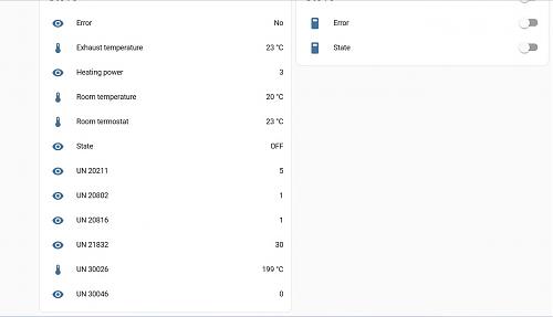

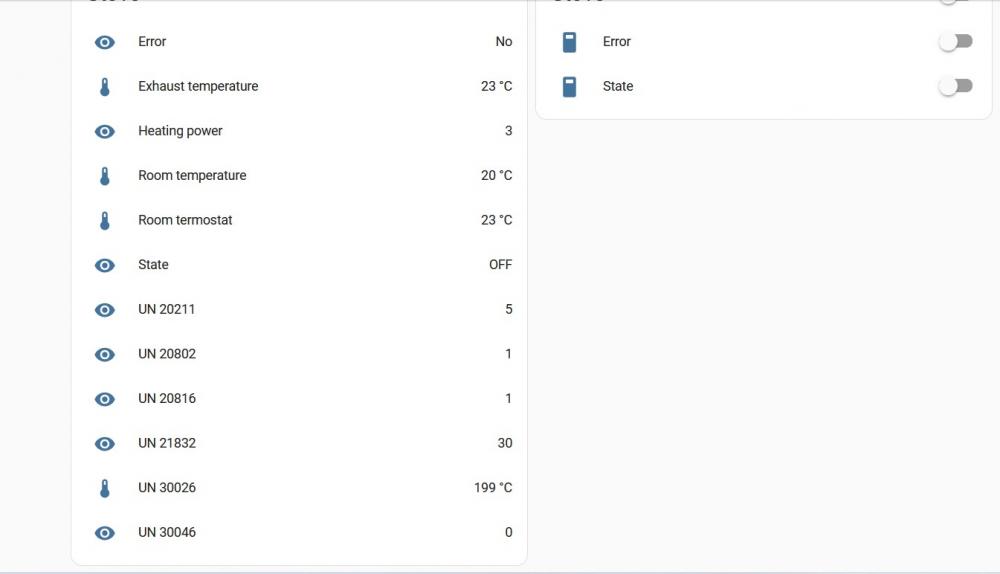

    Gracias, hechare un vistazo con los datapoints que me has enviado cuando tenga tiempo haber si puedo integrar alguna funcion mas, practicamente los datos de temperatura, ventilador, potencia, etc... si que me los da, lo que no me permite es modificarlos.
    Esto es mas o menos el panel que me da la integracion.
    Solamente el encendido/apagado y Errores

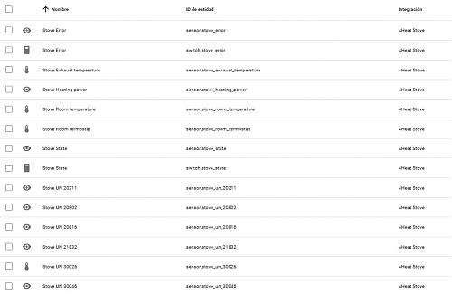

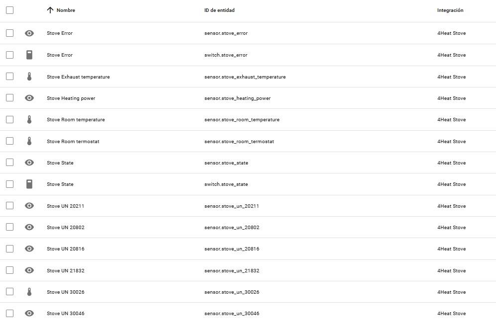

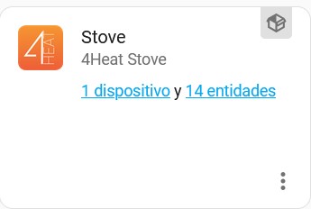

    Yo no he seleccionado nada, estas son todas las entidades que reconoce, de todas las que aparecen en const.py solo reconoce 14 entidades, no se si es por algun error en la integracion o por las caracteristicas y modelo de mi estufa, yo te he mostrado todas las que me aparecen para que las vieses, por cierto he probado meter lo que me sugeristes, ["rAir", None, ""] y tampoco aparece, solo me apracen 14 entidades, es posible que dependa de las caracteristicas de la estufa.
    Nombre:  entidades 1.jpg
Visitas: 60
Tamaño: 10,0 KB Estufa ferlux nerea placa tienme ayuda mando distancia-entidades-2.jpg
