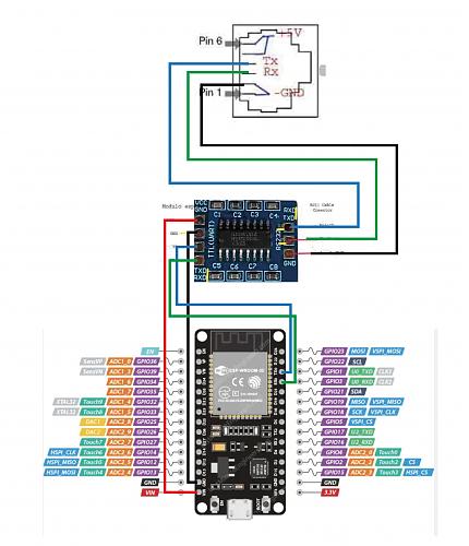

    He leído el documento, pero estoy un poco confundido porque en el documento no hay distinción entre los que tienen el módulo 4heat y los que no lo tienen.
    aquellos que tienen el módulo 4heat solo necesitan instalar la integración HA.
    Para crear hardware sin 4heat, ¿qué debes hacer?
    ESPhome + esp32 + convertidor RS232/TTL + RJ11 (integrado)
    ¿Este?
    Comunicación rs232  modulo wifi 4heat Tiemme-screenshot-2024-10-15-alle-18.54.31.jpg

    Predeterminado Re: Comunicación rs232 modulo wifi 4heat Tiemme
    Efectivamente aquellos que tienen el módulo 4heat solo necesitan instalar la integración HA.
    El titulo de esa parte del apéndice es
    SUSTITUCIÓN DEL MODULO 4HEAT para los que tengan HomeAssistant
    En otras palabras es lo que tu pedías ¿existe alguna alternativa válida a Tiemme 4heat? la alternativa al 4heat
    Por lo que todo lo referido es para los que sustituyan el módulo 4heat no para los que tengan el módulo 4heat.
    ¿Tienes el módulo 4heat y quieres integrarlo en HA? si es esto lo que quieres se puede hacer pero tienes que usar otro método.

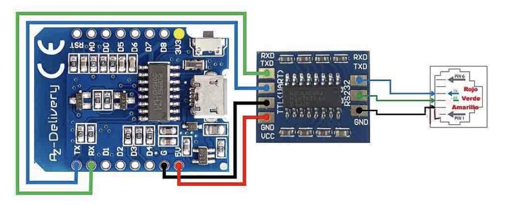

    Si quieres sustituirlo no te vale el diagrama que has subido sino el anterior, como digo claramente el hardware es un modulo esp, un convertidor ttl-rs232 y un cable de 4hilos terminado en rj11 al menos en un final el que conectas al conector rj11 de la placa y no hablo de un rj11 integrado.
    Lo que digo es
    Diagrama de conexión si usa una wemos D1 Mini, este convertidor y un zócalo rj11 o un cable.
    Obviamente si pones un zócalo en el nuevo hardware necesitas un cable que termine en dos conectores machos rj11
    El diagrama que has subido es para un caso concreto como tambien indico de esp8266 el wemos d1mini , por lo tanto no sirve para el esp8266 nodemcu y mucho menos para el esp32, en función de cual modelo elijas las conexiones serán unas u otras.
    Una vez definido el modulo esp si usas ese convertidor la salida la puedes hacer poniendo un rj11 y conectando el cable, o bien soldando el cable que has conectado al rj11 a la placa que como verás incluso se indican los colores de los hilos para un cable determinado.
    Por otra parte el esphome es el software de programación del esp que va a sustituir al 4heat para poder integrarlos en home assitant.
    Resumiendo para hacer la integración de home assitant lo primero es tener previamente instalado home assitant se puede hacer la integración del módulo 4heat, o sustituirlo por un módulo esp y previa programación con esphome integrarlo en HA
    Última edición por torpe; 16/10/2024 a las 09:48

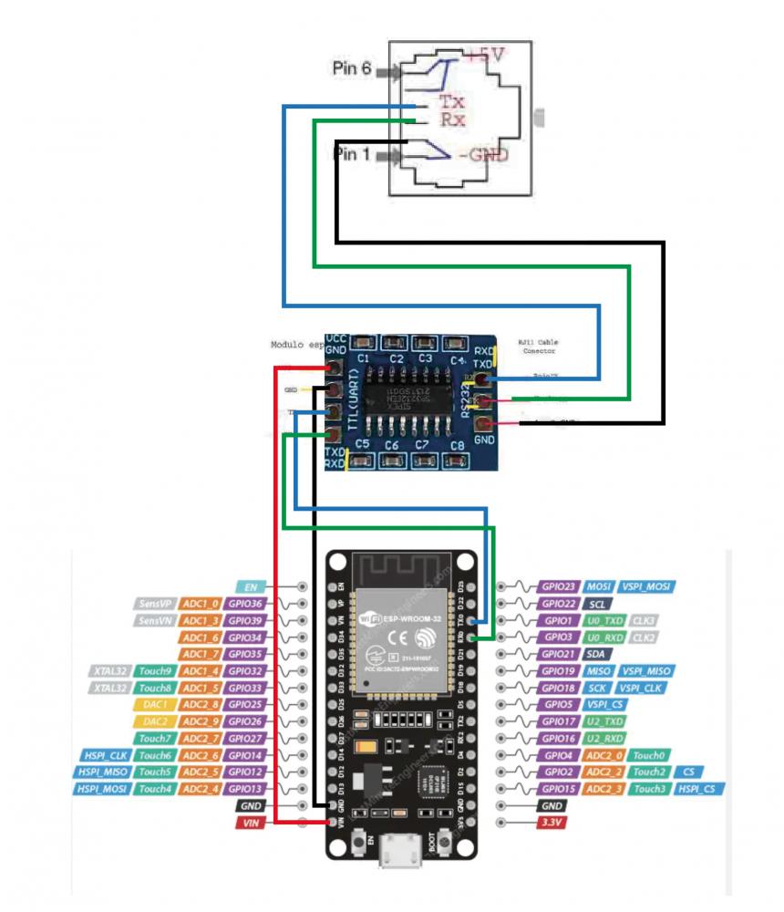

    ¿Este?
    Comunicación rs232  modulo wifi 4heat Tiemme-screenshot-2024-10-16-alle-12.03.03.jpg
    No lo sé porque tengo una duda, y es el pin VIN, que no si es una entrada solo de alimentación de la placa(5-12Volt) o si cuando lo alimentas a traves del usb te da 5v de una forma estable, si tienes problemas usa el pin 3,3 Voltios en su lugar, todos los demás pines pienso que están bien.
    En cuanto al archivo yaml de Leohusar,
    https://github.com/leoshusar/4heat-e...n/example.yaml
    si lo vas a emplear dos consideraciones tienes que cambiar el rx/tx por el tuyo gpi01/gpi03
    y en segundo lugar ese yaml de ejemplo es para su estufa, en tu caso yo personalizaría, para ello vería que aparece en tu display, temperatura de humos, velocidad del extractor, flujo de aire etc. y después vería que valores quiero ver o controlar/cambiar desde el HA, usando los correspondientes datapoints, ya que como decía en el documento hay que personalizar los datapoints para que funcione correctamente y obviamente si tu estufa no tiene por ejemplo control de flujo lo eliminaría.
    EDITO
    En definitiva una vez que consigas la comunicación con la placa el gran problema es conocer los datapoints de tu placa para tu configuración , por ejemplo la velocidad del extractor puede venir dada por la tensión, por el número de revoluciones o por el flujo, si en tu placa está configurada por tensión no te aparecerá ni el voltaje,ni las r.pm. ni el flujo, en cambio si tiene encoder y flujo te aparecerán las dos y si has añadido estos datapoints a una placa regulada por tensión te dará error, e incluso un mismo parámetro según la placa por lo que parece puede tener diferentes datapoints.
    Última edición por torpe; 16/10/2024 a las 21:02
    ¿Qué te gustaría decir? Vi que usaste dos convertidores. No puedo entender por qué.
    Creo que o no me he explicado en el documento o no lo has leido en profundidad.
    Hay dos hardware totalmente distintos uno para sustituir el módulo 4heat y otro para crear un datalogger para ver el tráfico este es el único que lleva dos convertidores, y por consiguiente dos softwares totalmente diferente.
    Te has leido el yaml de Leo husard para crear el software con el hardware creado para sustituir el módulo 4heta y ¿los pines que usa son los mismos que el de tu esp32?

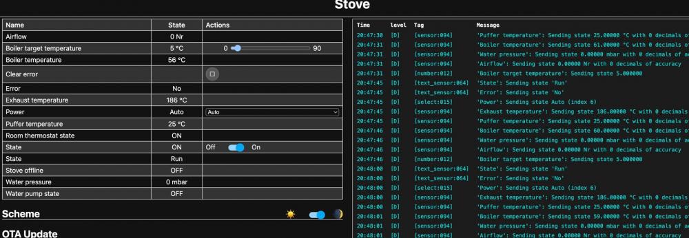

    wowww… invertí el pin TX con RX
    ahora veo unos sensores...
    Tengo que encontrar el comando para cambiar de madera a pellet.Comunicación rs232  modulo wifi 4heat Tiemme-9407729bb590c98c9a4af62c0bea3454b2a04a8a_2_1380x704.jpg

    sí exactamente mi situación es:
    Tengo homeassistant y no tengo el módulo 4heat
    Utilicé esp32 según su manual docx, lo conecté y veo algunos sensores y puedo encenderlo y apagarlo. "wooooooW"
    Mil gracias!!!!!
    se un poco de programacion
    lo que busco es que estando parado pueda cambiar de leña a pellet y viceversa
    y el estado de la bomba siempre es APAGADO incluso cuando se enciende

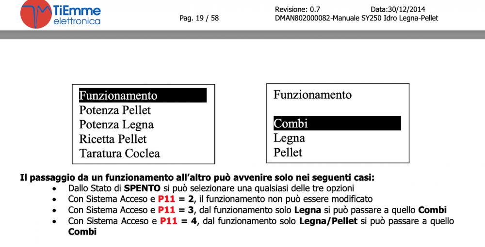

    Por lo rápido que contestastes parece que no sigues mis consejos, de lo que estás en tu perfecto derecho.
    Pero te decía
    Leete detenidamente el manual y verás como por ejemplo.las opciones que tiene vienen perfectamente explicadas en el manual que enviastes, en concreto en la página 32, 6 Funzionamento Combinato.
    Una vez que te leas en profundidad el manual dime que quieres que haga la estufa
    Y en concreto esto es lo que dice que hace en la pagina 32 la Modalità Combinato 1
    Modalità Combinato 1 (P11=3)
    In questa configurazione il Sistema può funzionare a Pellet, a Legna ed anche in maniera combinata.
    Tramite il Sottomenù Funzionamento del Menù Utente è possibile selezionare il funzionamento solo Pellet,
    solo Legna o Combi (nel display compare il simbolo ).
    Il funzionamento Combinato 1 consente di far riaccendere automaticamente il sistema a Pellet quando è
    terminata la legna nel braciere. Una volta passati a Pellet questa modalità si disattiva automaticamente.
    Quando il Sistema viene acceso, parte in funzionamento a Legna. Se la temperatura rilevata dalla sonda
    fumi è maggiore del termostato Th13 viene caricato il timer T21; se successivamente la temperatura
    rilevata scende al di sotto di Th13 per T21 minuti il sistema si riaccende automaticamente a Pellet.
    Per motivi di sicurezza, il passaggio da Legna a Pellet non è consentito fino a che la temperatura dell’acqua
    in Caldaia è superiore al Termostato Caldai.
    Luego sino tiene leña.... que pasa
    Como comprenderás es mi última respuesta
    Última edición por torpe; 09/11/2024 a las 16:38
