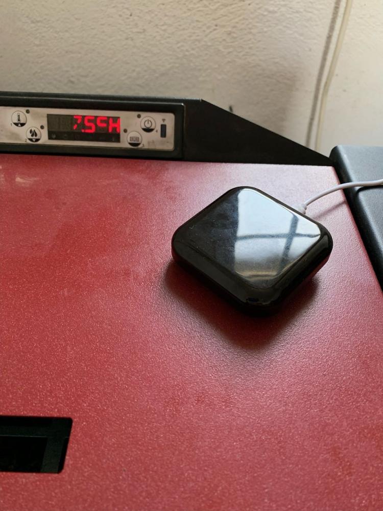

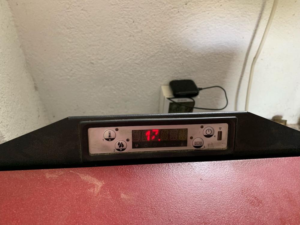

    La hidroestufa tiene un mando a distancia Infrarrojo. He probado un modulo Wifi/Infrarrojo y funciona: Puedo arrancar y apagar la estufa desde mi teléfono. Ademas puedo subir la temperatura y cambiar la potencia.
    Hay una pega con este sistema, no devuelve la información al teléfono. Se opera un poco a ciegas. Sé que la estufa esta en marcha solo con la temperatura del termómetro wifi al lado de la estufa
    El precio de este modulo es de 9€. La configuración es sencilla dado que copia las teclas del mando original.
    Incluso detrás de la estufa, las señales llegan perfectamente (infrarrojo y wifi)

    Es este modulo

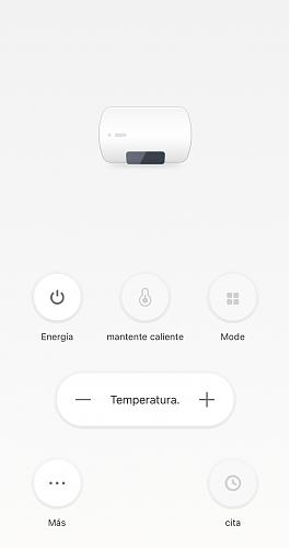

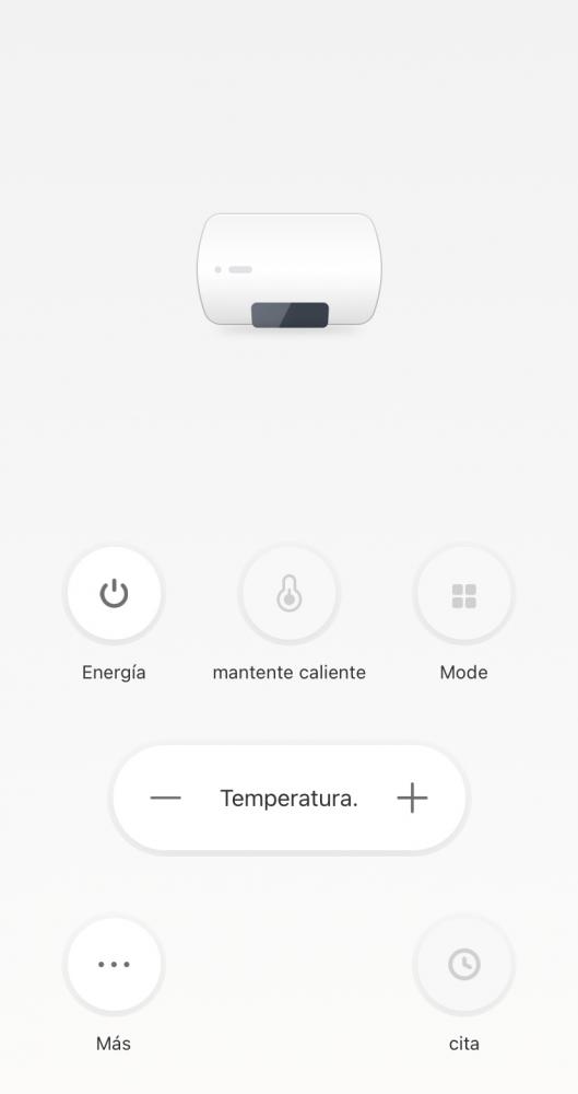

    Uso la aplicación Smart Life. Se puede añadir botones según las funciones que necesitamos

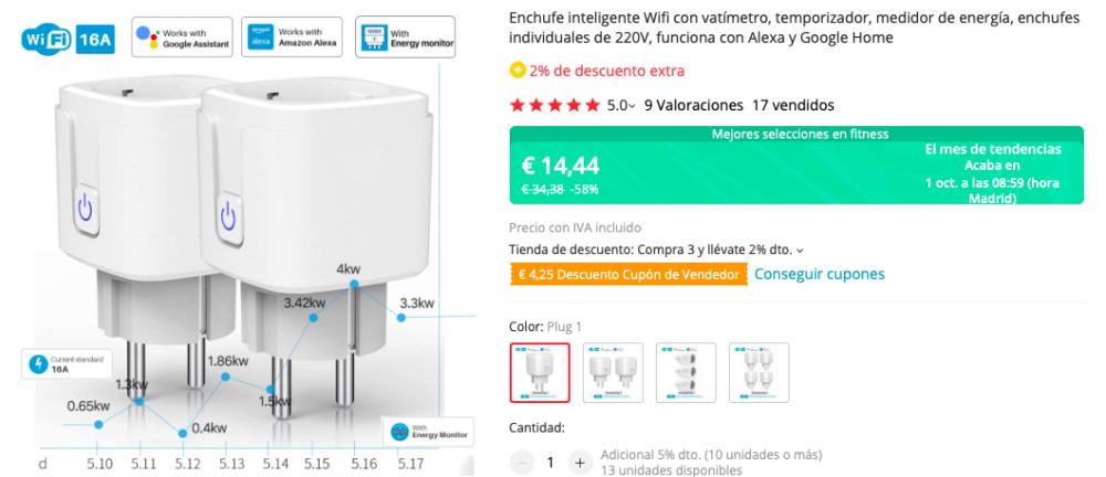

    Creo que con este enchufe valdría
    https://es.aliexpress.com/item/10050...d=bQV6Ci7GC7Ba
    Encender apagar mi estufa y ajustar la temperatura a distancia-enchufe-intel.jpg
    Es compatible SmartLife

    Efectivamente ese el enchufe de que te hablaba, no obstante el precio me parece elevado, por cierto los equipos que funcionan con smartlite funcionan con tuya y viceversa, y las dos aplicaciones son de la misma empresa.
    El precio me parece elevado y prueba de ello es que han vendido menos de 20 ejemplares
    mirate este enlace y comprueba las características y el precio por si te interesa
    https://es.aliexpress.com/item/4000478798085.html
