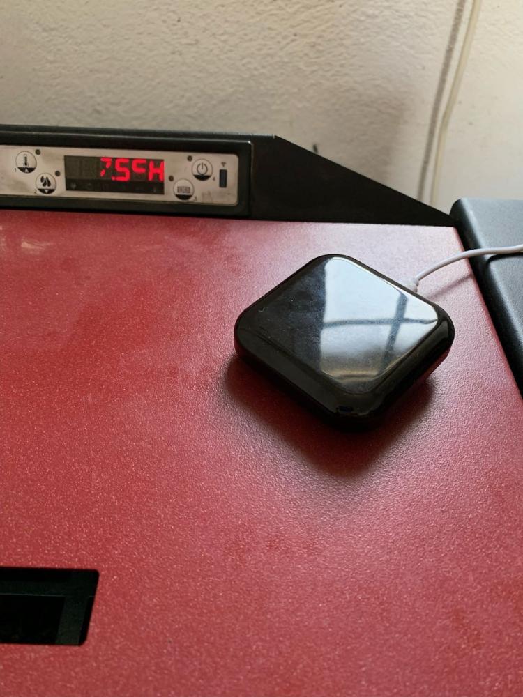

La hidroestufa tiene un mando a distancia Infrarrojo. He probado un modulo Wifi/Infrarrojo y funciona: Puedo arrancar y apagar la estufa desde mi teléfono. Ademas puedo subir la temperatura y cambiar la potencia.
Hay una pega con este sistema, no devuelve la información al teléfono. Se opera un poco a ciegas. Sé que la estufa esta en marcha solo con la temperatura del termómetro wifi al lado de la estufa
El precio de este modulo es de 9€. La configuración es sencilla dado que copia las teclas del mando original.

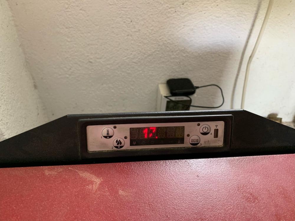

Incluso detrás de la estufa, las señales llegan perfectamente (infrarrojo y wifi)
Archivo adjunto 28350
Es este modulo
Archivo adjunto 28351

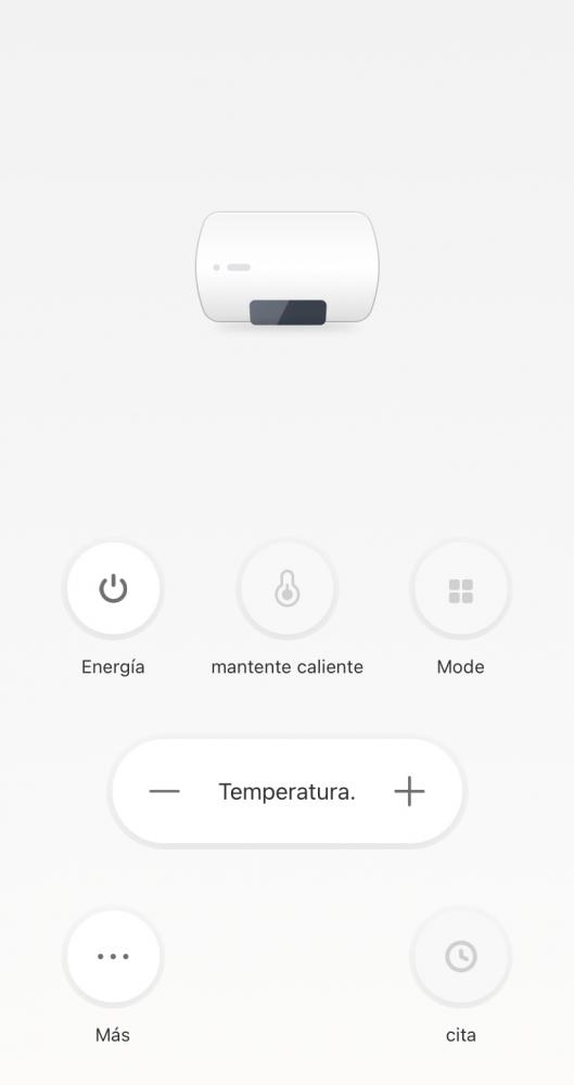

Uso la aplicación Smart Life. Se puede añadir botones según las funciones que necesitamos
Archivo adjunto 28352

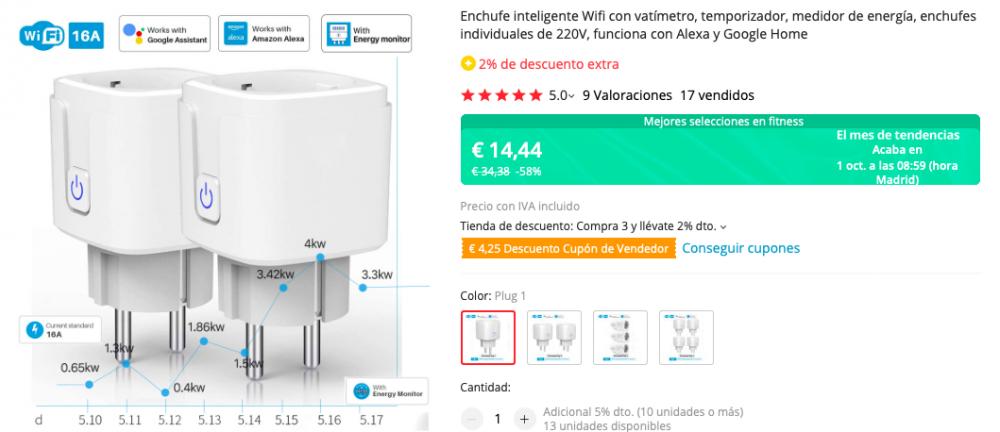

Creo que con este enchufe valdría
https://es.aliexpress.com/item/10050...d=bQV6Ci7GC7Ba
Archivo adjunto 28353
Es compatible SmartLife

Efectivamente ese el enchufe de que te hablaba, no obstante el precio me parece elevado, por cierto los equipos que funcionan con smartlite funcionan con tuya y viceversa, y las dos aplicaciones son de la misma empresa.
El precio me parece elevado y prueba de ello es que han vendido menos de 20 ejemplares
mirate este enlace y comprueba las características y el precio por si te interesa
https://es.aliexpress.com/item/4000478798085.html
Por cierto el consumo en funcionamiento de mi estufa es de unos 60 watio ya que solo acctuan los ventiladores,el sin fin y la electrónica pero en tu caso también tienes la bomba de agua por eso te indique menos de 200
