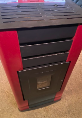

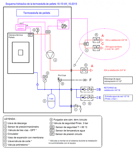

    Inicie un hilo com dudas sobre una instalación de una hidroestufa. Abro este nuevo hilo para compartir mi experiencia.
    He comprado una hidroestufa de segundamano en muy buen estado. Calentaba una vivienda mucho mas grande que la mia
    Es de la marca Starclima del grupo Ferroli. En Italia se venden bajo nombre Anselmo Cola. Se vende también en España bajo el nombre Cointra y Ferroli
    Ferroli: Modena
    Starclima: Bianca
    Cointra: Termo-Yalena
    Anselmo Cola: Bianca (Creo)

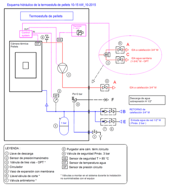

    La instalación esta en una segunda vivienda en la providencia de Avila. Tiene 20 años y 110 m2. Los muros están hecho con ladrillos dobles, aire, poliestireno de 4 cm y ladrillo simple. El techo a ser una vivienda de una planta única, tiene ladrillos, lana de vidrio de 6 cm (según el antiguo propietario (no comprobado)) y el tejado forma una cámara de aire con el techo (No se puede visitar). Las ventanas son de cristal doble.
    Tengo 84 elementos de radiadores
    Con dudas y varias posibilidades (ninguna perfectas) me decante por retirar la caldera de gasoil (La tengo por si acaso) del cuarto de caldera y poner esta estufa en su lugar. Es una estufa de 12,7 kW. Sé que no es optimo dado que perderé los 1.3 kW de disipación en el aire. Me quedara solo los 10.3 kW de calefacción hidráulica.
    La instalación de salida de humo esta hecha de tubos de acero inoxidable especial pellet de 80mm de simple pared (1m de longitud) y desemboca en la chiminea de 120mm de doble pared (4 m) (Pondre fotos)

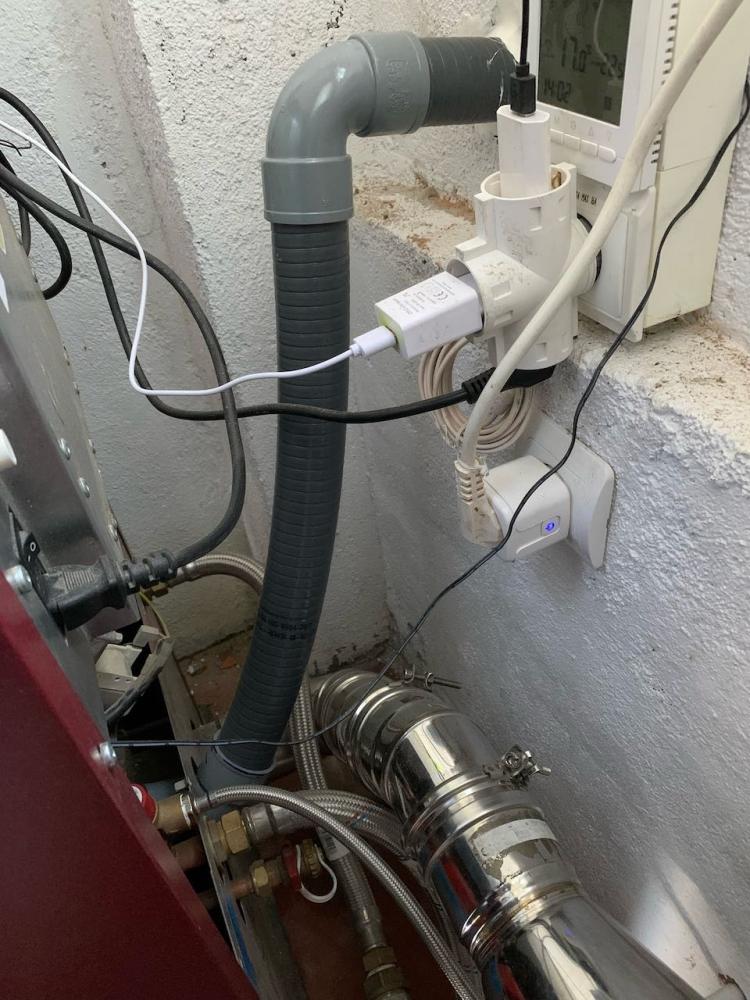

    La instalación hidráulica esta hecha con latiguillos de diámetros 20 mm 3/4" y con adaptador están conectados a la instalación de 1".
    He montado un antiretorno en el retorno y también en el llenado, tal como se indica en el manual de instrucción
    Experiencia con Hidroestufa Starclima [Cola Anselmo Ferroli]-esquema-hidraulico.png
    No he conectado aun la entrada de aire.
    Después de llenar el agua despacio y purgar con frecuencia. ajuste la presión a 1,3 bares. Hay que ir en menú estado de la estufa menú G para ver la presión (Pondre foto)

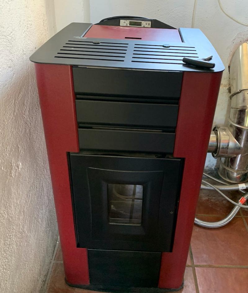

    No puedo editar el mensaje anterior pongo la fotos a continuación

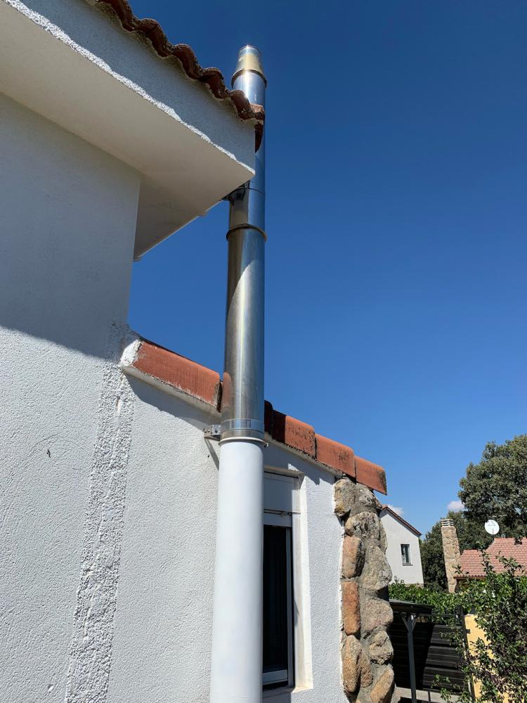

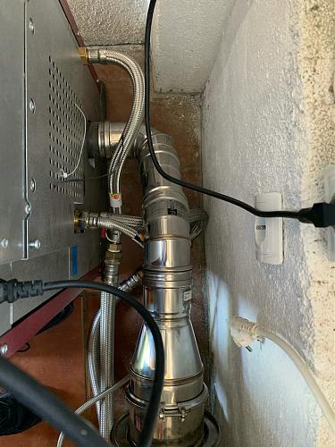

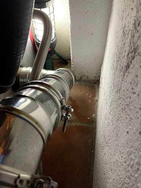

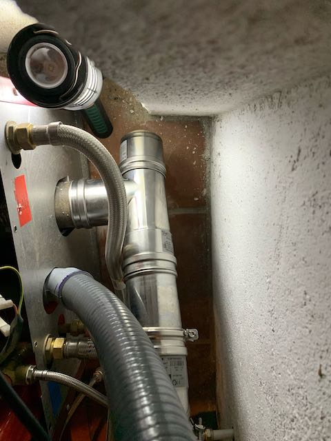

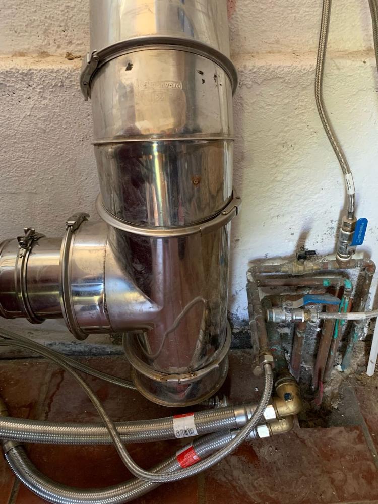

    La instalación de salida de humo esta hecha de tubos de acero inoxidable especial pellet de 80mm de simple pared (1m de longitud) y desemboca en la chimenea de 120mm de doble pared (4 m)
    Salida de la caldera a la chimenea
    Intente limitar los codos a 90º.
    Hay solo uno a la salida de la hidroestufa. El segundo esta a 45º. En la chimenea hay una T a 90º para conservar el colector de hollín. También la T y el colector sirven para que no entre agua de lluvia en la estufa

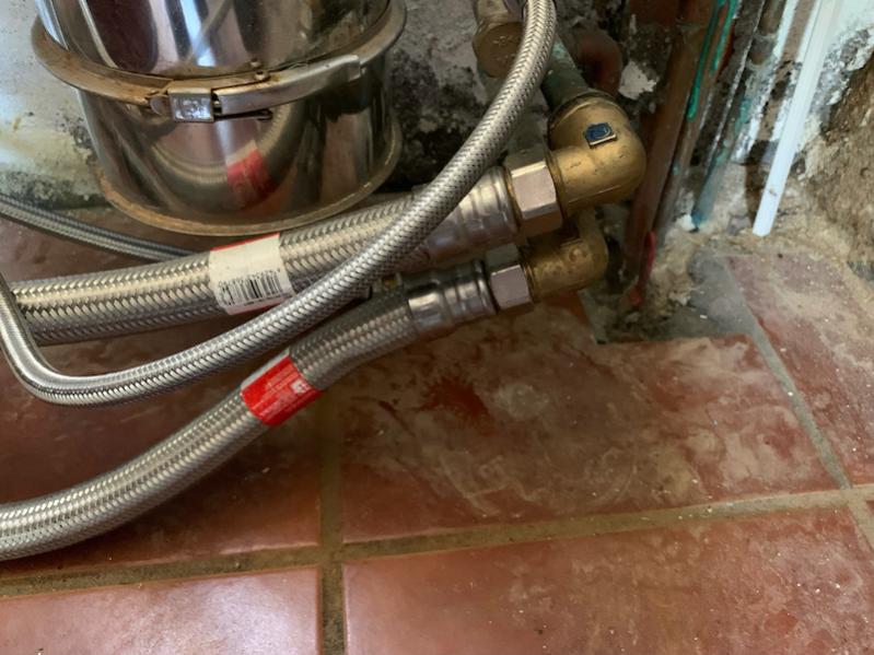

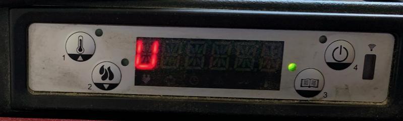

    Display
    La tecla 3 permite entrar en menú, confirmar la selección
    La tecla 4 permite salir de un menú (no graba si no hay confirmación)
    Las teclas 1 y 2 permite navegar en los menús
    No hay manómetro visible. La presión se puede ver haciendo lo siguiente
    - ir al Menú 8 (estado de la estufa) con las teclas 1 o 2
    - Confirmar con tecla 3
    - Esperar que el parámetro G aparezca o usar tecla 1 o 2 para alcanzar el menú
    (a veces no aparece el menú y hay que esperar unos segundos la lectura)

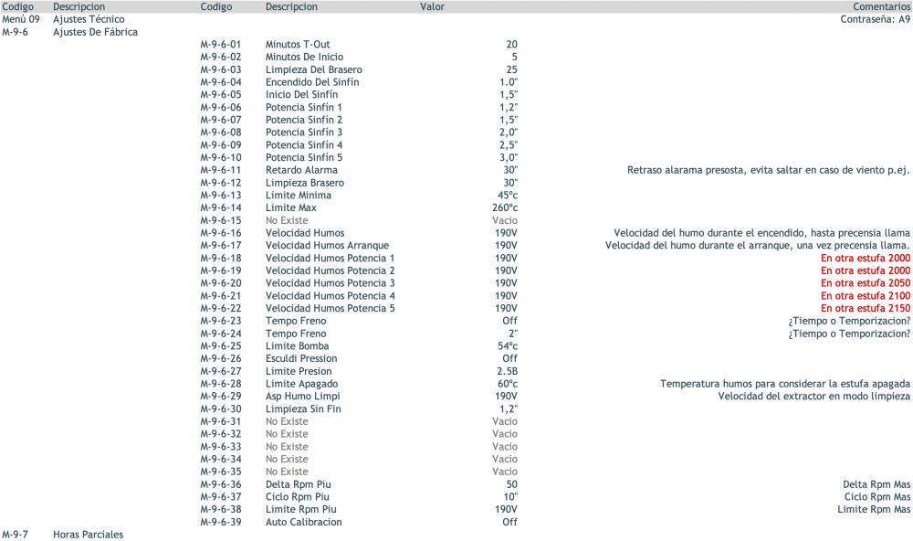

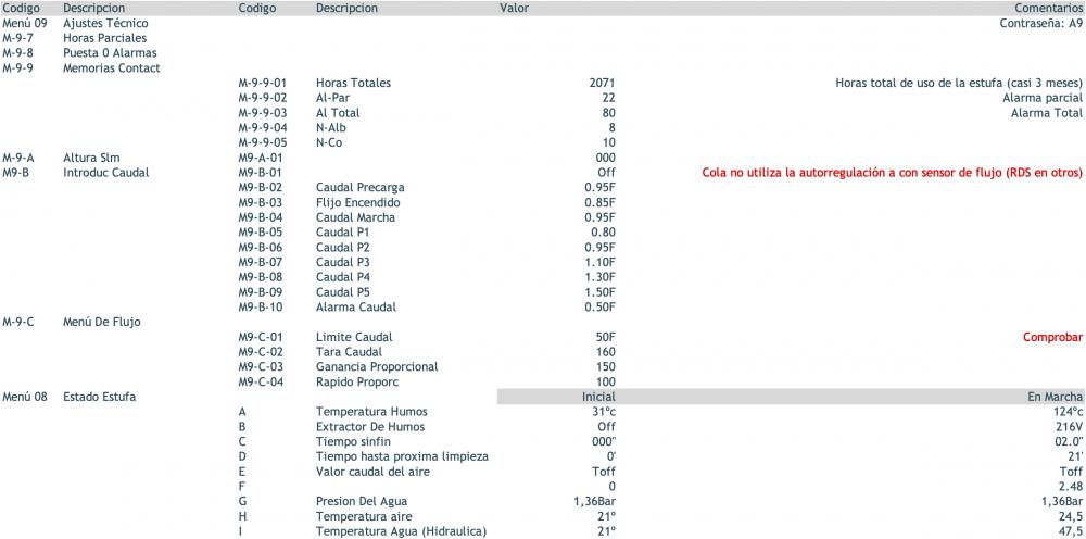

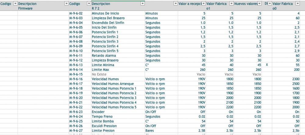

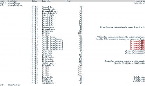

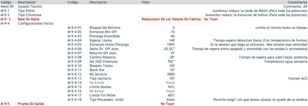

    He sacado los parámetros de mi hidro, os pego abajo las capturas de pantallas y el Excel.
    En mi caso como es una estufa comprado de segundamano no sé que parámetros el técnico a podido cambiar. Visto la configuración anterior de salidas de humos, me imagino que el técnico cambio algunos parámetros por defectos para vencer la presión del largo tramo horizontal de la vivienda

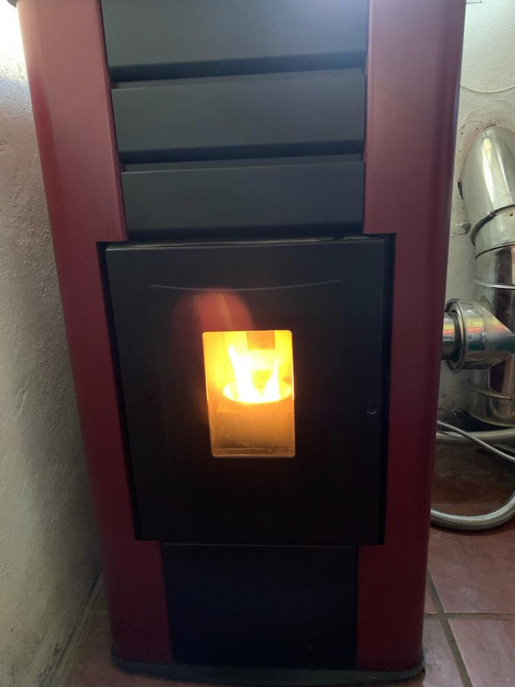

    Me parece que la llama esta un poco baja. Demasiado tiro o extractor demasiado rápido. Incluso si la estufa arranca correctamente sube a temperatura, modula bien.
    En esta estufa los parámetros de extracciones de humos están en voltios y no en vueltas (v) por minutos (rpm).
    En el menú Ajuste de Fabrica las 5 potencias están al mismo nivel 190v. Es un poco extraño
    Si alguien tiene este modelo (Ferroli: Modena, Starclima: Bianca, Termo-Yalena, Last Calor), gracias por dejar los parámetros M-9-6-16 a M-9-6-22, así saldré de dudas
    Los parámetros de flujo, tienen una F (1.10F) ¿Que significa esta F?
    Me he centrado en copiar los parámetros de fabrica del menú M-9 y me he olvidado por completo comprobar los parámetros:
    - M-9-1, Tipo Pellet
    - M-9-2, Tipo Chimenea
    (Será por la próxima vez)
    Por cierto hay muchos parámetros con falta de traducciones y otros traducidos una palabra si otro no (Los menú están un poco caótico)
    He puesto mis comentarios a la derecha. Si veis algo incorrecto, gracias por indicármelo
    No sé si poner una advertencia: No tocar nada del menú 9 sin conocimientos y sobre todo sin haber copiado los datos originales.
    Experiencia con Hidroestufa Starclima [Cola Anselmo Ferroli]-parametros-cola-bianca-1.jpg
    Experiencia con Hidroestufa Starclima [Cola Anselmo Ferroli]-parametros-cola-bianca-2.jpg
    Experiencia con Hidroestufa Starclima [Cola Anselmo Ferroli]-parametros-cola-bianca-3.jpg
    Parametros Cola Bianca Hidro.xlsx
    Última edición por Remiguel; 12/09/2022 a las 10:47

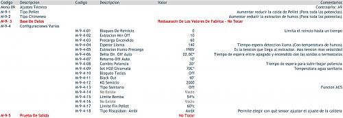

    He visto un error más arriba. El menú para reiniciar las horas es el
    menú 9.7 en esta estufa y no el 9.8.
    Aprovecho para colgar el ultimo fichero de los parámetros de esta estufa.
    Entre las explicaciones de varios hilos, mis pruebas y los manuales técnicos del PCB MicroNova hay algunas diferencias y lo he actualizado
    Parametros Cola Bianca Hidro v3.xlsx
    Usar mejor ese
    En el manual de la tarjeta electrónica se indica que las velocidades del extractor pueden estar en rpm o voltios. Eso podría explica porque veo 190v en lugar de 2000 a 2150 rpm. También he visto una Last Calor Lisa con velocidad del extractor de humos en voltios
    El motor del extractor es un Ebmpapst y lleva un encoder
    He encontrado donde activarlo en los parametros. Una vez el encoder activado, los parámetros pasan de voltios a rpm (revoluciones por minutos)
    En tipo de chimenea el valor dejado por el antiguo propietario estaba a 3. Lo he dejado a 0 y mejoro la llama. A activar el encoder tuve que poner este parámetro a -2, para tener una buena combustión.
    Esto me da 1950 rpm en el extractor en P3 (esta ajustado a 2000 rpm en P3) . Quizá mas adelante una vez terminadas las pruebas, cambiare los parámetros de potencia del extractor (P1 a P5) y volveré a 0 el tipo de chimenea.
    Hay un parámetro de altitud, en esta caldera esta a 0. Creo que es importante ponerlo a la altitud donde esta instalado la estufa. En mi caso son 950m
    Mirare la influencia en la depresión de la chimenea antes de tocarlo.

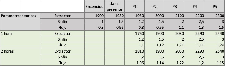

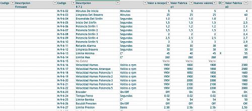

    He sacado los parámetros de fabrica y así he podido comparar con lo que tenia puesto en la hidro.
    La estufa tiene 2 set de parámetros o0 y o1 en su base de datos. El set o1 es el adecuado para esta hidroestufa.
    A parte de las velocidades de extracciones de humos, la temperatura de humos para considerar la presencia de llama era ligeramente más baja y la gestión por flujo esta encendido con los parámetros de fabrica.
    Pensaba que esta estufa no tenia sensor de flujo... Tendré que mirar si realmente tiene uno
    Esta funcionando con los parámetros de fabrica, pero con el flujo apagado y la temperatura para considerar la llama presente como lo tenia antes.
    No he cambiado ni la caída de pellet tampoco la velocidad del extractor de humo (ambos a 0). La llama en P3 esta muy activa sin pasarse. Después de 5 horas, el cristal esta limpio. La estufa modula correctamente con la temperatura del agua
    Os dejo el ultimo fichero con los parámetros tal como compre la estufa, mis últimos ajustes y los 2 set de fabrica.
    Parametros Cola Bianca Hidro v4.xlsx

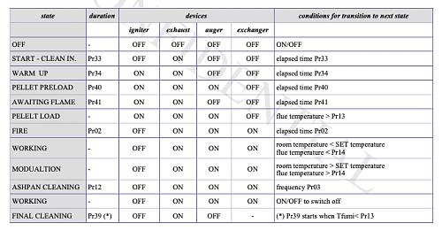

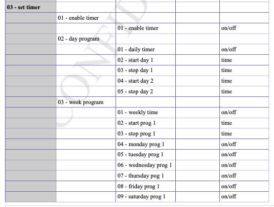

    Os dejo el manual de la placa MicroNova IO23 en ingles. No comparte el mismo display, pero los parámetros están descritos en anexos. Hay información que no se encuentra en el manual de la estufa (tablas de fase de encendido, conexión para comunicar con la placa, códigos etc).
    man_I023_lcd_aria_eng.pdf

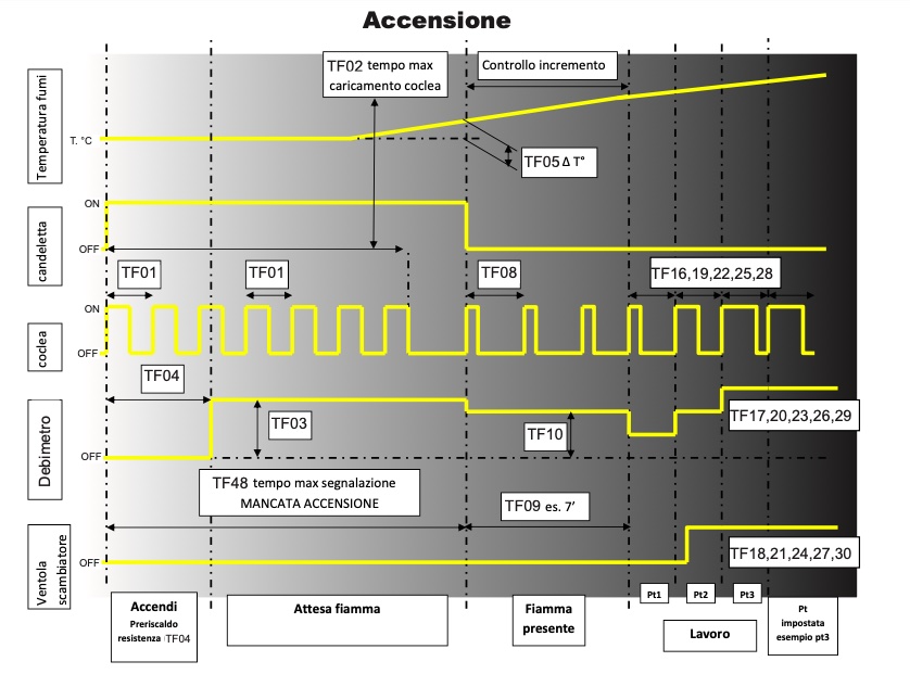

    Tablas de como pasa la estufa de apagado a en marcha, muy interesante para entender las fases y que compone esta en marcha en cada de ellas

    Esta semana he podido aprovechar de mas tiempo y ha sido una semana mas fría para ajustar la estufa
    He tenido que ajustar 2 parametros con pellet Asturias para mejor la combustión (cristal negro):
    M-9-1|Carga Pellet|-1
    M-9-2|Tipo Camino Chimenea|3
    El cristal se queda limpio mucho mas tiempo y la temperatura en chimenea no sobrepasa 140º a P4
    (Editado la ranura del botón indica la posición y no al reverse como pensaba)

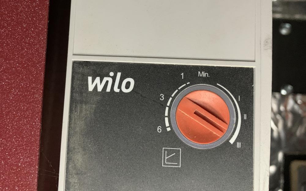

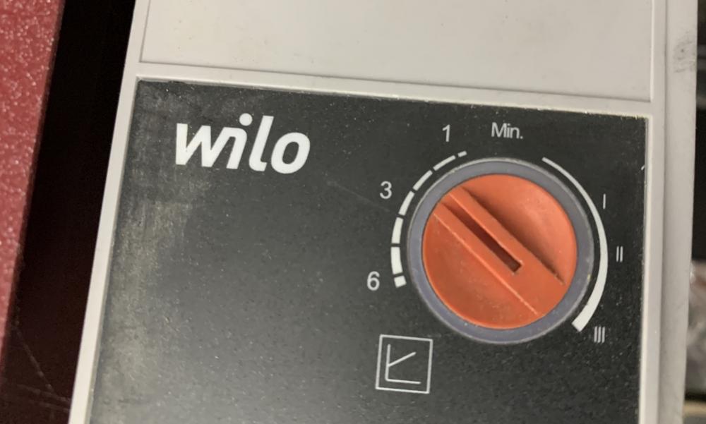

    Otro parametro importante, la velocidad de la bomba de recirculacion. Arranca a 54ºC para evitar la condensación. y la temperatura del agua esta ajustada a 60ºC en mi caso.
    La bomba tiene un potenciómetro (en la propia bomba). Puede variar de 1 a 6 en modo "presión variable" y de I a III en "presión constante". Estaba ya en modo "presión constante". Estaba ajustado a III (3).
    Experiencia con Hidroestufa Starclima [Cola Anselmo Ferroli]-wilo-original.jpg
    He notado que la bomba se pone en marcha a 54ºC, llega a 60ºC y la hidro empieza a modular. La temperatura baja debajo de 52ºC la bomba se para y sube la temperatura del agua. Son ciclos de 4 minutos.
    He probado subir la velocidad de la bomba y no cambio nada. Probé bajar a I (1) la velocidad y sube la temperatura del agua a 60ºC modula y baja a 55-56ºC y así sin que se pare la bomba. La estufa se pone en trabajo de vez en cuando y luego modula.
    La velocidad parece mejor así, pero no tengo mucha experiencia. La casa se mantiene a 19-20ºC.
    Estoy probando la velocidad 2 en "presión variable" dado que parece mas adecuado para las instalaciones con radiadores con válvulas termostáticas
    Si alguien con experiencia ve algo anormal o si estoy en el buen camino por favor indicármelo. ¡Gracias!
    Última edición por Remiguel; 08/12/2022 a las 23:36 Razón: Indicador Boton potenciómetro

    ¡Buenos días Remiguel! Y muchísimas gracias por toda la información sobre la termoestufa, es de gran utilidad. Yo tengo una Asia Lastcalor comprada en Bauhaus Valencia y la verdad es que hay muy poca información sobre ellas. Estamos contentos con ella, nos templa una casa de 2 pisos con una planta baja diáfana de techos altos y llega calor a toda los radiadores que no son pocos.
    He visto que tienen un apartado para poder programarla diaria, semanal, fin de semana, pero no he encontrado como funciona los horarios establecidos para poder utilizarlo. ¿Sabes dónde encontrar algún tutorial para programala?
    Mil gracias!

    Hola ngl3
    Es una buena hidroestufa. El intercambiador no es de los mas eficiente pero funciona correctamente. Los distintos elementos eléctricos son de buena marca.

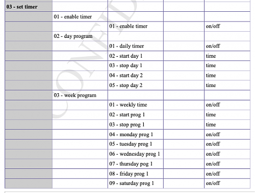

    La programación es bastante sencilla:
    - Menu encender/apagar programación M03.1
    - Menu diario M03.2
    - Menu semanal M03.3
    - Menu fin de semana M03.4
    En este display validas con la tecla 3 (icono libro) y escapas con la 1 (icono encender)
    Navegas con las teclas 1 y 2
    Vas al menu 03 Set Crono y validas con la tecla 3
    El primer menu se llama posibilidad día M03.1, sirve para encender/apagar el modo programación => Validas con tecla 3
    M03.01 esta por defecto en OFF pasa lo a ON con la tecla 1 o 2 y validas con tecla 3
    Un pequeño icono en forma de reloj se encenderá
    Programa diario (2 encendidos, 2 apagados)
    Con la tecla 1 pasas al menu M03.2 Programa Dia => Validas con tecla 3
    En el menu M03.201 lo pasas a ON si no lo esta
    Pulsas tecla 3 para pasar al menu siguiente
    Llegas al M03.202 es la hora 1 de encendido de la estufa => Ajustas la hora y validas con tecla 3
    Llegas al menu M03.203 es la hora 1 de apagado => Ajustas la hora y validas con tecla 3
    Llegas al menu M03.204 es la hora 2 de encendido => Ajustas la hora y validas con tecla 3
    Llegas al menu M03.205 es la hora 2 de apagado => Ajustas la hora y validas con tecla 3
    Escapas con la tecla 4 (tecla encendido)
    Puedes encontrar información en el fichero MicroNova IO23 (mas arriba)

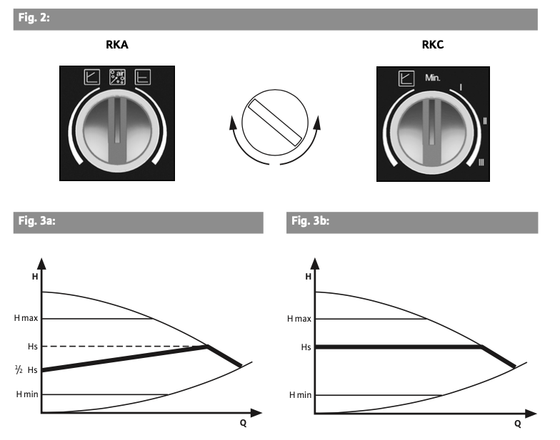

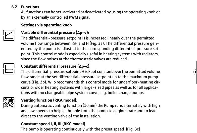

    Un poco de información sobre la bomba de recirculacion Wilo
    Curvas de trabajo
    H: Total Head / Elevación manométrica total (presión)
    Q: Flow rate / Caudal
    Nombre:  Chart.png
Visitas: 2761
Tamaño: 24,7 KB
    Descripción de ambos modos
    6.2 Funciones
    Todas las funciones pueden ajustarse, activarse o desactivarse mediante el botón de mando o mediante una señal PWM controlada externamente.
    Ajustes mediante el botón de mando
    Presión diferencial variable (Δp-v):
    La consigna de presión diferencial H se incrementa linealmente en el rango de caudal volumétrico permitido entre 1⁄2H y H (fig. 3a). La presión diferencial generada por la bomba se ajusta al punto de consigna de presión diferencial correspondiente. Este modo de regulación es especialmente útil en instalaciones de calefacción con radiadores, ya que se reducen los ruidos de flujo en las válvulas termostáticas.
    Presión diferencial constante (Δp-c):
    El valor de consigna de la presión diferencial H se mantiene constante en todo el rango de caudal volumétrico permitido en el valor de consigna de la presión diferencial ajustado hasta la curva máxima de la bomba (fig. 3b). Wilo recomienda este modo de regulación para calefacciones de suelo radiante o calefacciones antiguas con tuberías de gran tamaño, así como para todas las aplicaciones en las que no se puede modificar la curva del sistema de tuberías, p. ej., bombas de carga de caldera.
    Función de ventilación (modelo RKA):
    Durante la función automática de purga de aire (10min) la bomba funciona alternativamente con velocidades altas y bajas para ayudar a que la burbuja de aire de la bomba se aglomere y se dirija directamente a la válvula de purga de aire de la instalación.
    Velocidad constante I, II, III (modelo RKC)
    La bomba funciona continuamente con la velocidad preestablecida (Fig. 3c)
    Ajustes

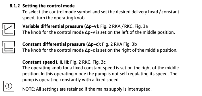

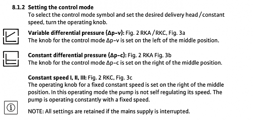

    8.1.2 Ajuste del modo de control
    Para seleccionar el símbolo del modo de regulación y ajustar la altura de impulsión/velocidad constante deseada, gire el botón de mando.
    Presión diferencial variable (Δp-v): Fig. 2 RKA / RKC, Fig. 3a
    El mando para el modo de regulación Δp-v se ajusta a la izquierda de la posición central.
    Presión diferencial constante (Δp-c): Fig. 2 RKA Fig. 3b
    El botón para el modo de control Δp-c se ajusta a la derecha de la posición central.
    Velocidad constante I, II, III: Fig. 2 RKC, Fig. 3c
    El mando de funcionamiento para una velocidad constante fija se ajusta a la derecha de la posición central. En este modo de funcionamiento, la bomba no autorregula su velocidad. La bomba funciona constantemente con una velocidad fija.

    Hoy he hecho algunas pruebas para salir de duda sobre el efecto de subir el parametro M-9-2 Tipo Camino Chimenea. El manual de la placa dice que sube de 5% sobre lo establecido, por cada punto. Haciendo un calculo rápido me di cuenta que es imposible.
    He puesto la estufa a P5, P4, P3, P2 y P1 con Tipo de chimenea a +1, +2 y luego +3.
    ---|-P1--|-P2--|-P3--|-P4--|-P5
    _0|1850|1900|2000|2100|2200
    +1|1900|1950|2050|2150|2260
    +2|1950|2000|2110|2210|2330
    +3|2000|2050|2160|2280|2390
    Conclusion, por cada punto se sube 50 revoluciones por minutos. No se cumple en P4 y P5 al 100%
    ---|P1|P2|P3|P4|P5
    +1|50|50|50|50|50
    +2|50|50|60|60|60
    +3|50|50|50|70|60
    He visto un software de programación de estufa para fabricas y me llamo la atención:
    Ajustan la llama en P1 y P5 y luego pulsan un botón de iteración para rellenar P2, P3 y P4
    He reproducido en Excel esta iteración y si cojo como ejemplo mis valores en +2
    P1: 1950 y P5: 2330 eso son los resultados
    ----------------|-P1--|-P2--|-P3--|-P4--|-P5
    original en +2|1950|2000|2110|2210|2330
    Val calculados|1950|2045|2140|2235|2330
    Probare estos valores para comprobar si la combustión mejora en P2. Pues cuando la estufa pasa tiempo en P2 se ensucia el cristal mas deprisa.
    Otra prueba hecha hoy: Activar el control de flujo
    Desde el principio esta estufa me vino con el control de flujo apagado. Leí que Anselmo Cola (Ferroli) no usa esta sonda. Instalando el tubo de llegada de aire desde el exterior, vi que hay una conexión eléctrica en la entrada de aire y que esta estufa si lleva una sonda de flujo.
    Después de activarla vi que la velocidad del extractor y el tiempo del sinfín varia para adaptar la combustión. He dejado la estufa trabajar unas horas. Cada potencia predeterminada (P1 a P5) sirve solo cuando la estufa salta a esta potencia, luego la sonda adapta la velocidad del extractor de humo en función de la combustión.
    Al final de la prueba el cristal estaba mas sucio de lo normal. La estufa esta recién limpiada (limpieza anual) así que deduje que el técnico Ferroli desactivo esta sonda cuando hizo la primera puesta en marcha por no estar convencido de la combustión en este modo.
    Hare mas pruebas porque me parece sobre papel una buena forma de ajustar dinámicamente la combustión de la estufa
    Muy importante el depresímetro sigue su función de seguridad en todo momento
    Parametros Cola Bianca Hidro v5.xlsx

    He modificado mi instalación. A pesar de tener la hidroestufa en el cuarto de caldera he añadido una entrada de aire desde fuera. Normalmente debería mejorar la estabilidad de la combustión. El aire llegara así desde el principio y durante la combustión siempre a una temperatura casi constante y el volumen de oxigeno también.
    He tenido que subir la salida encima de la base del muro. Pues la base es ancha y detrás son piedras.
    He dejado un ligero pendiente para que el agua no entre y la entrada esta cubierta con una rejilla de 10x10 con mosquitera
    He aprovechado para comprobar el nivel de cenizas en la T y en el tramo de la estufa a la T.
    En la T me ha sorprendido ver tanta cenizas con tan poco uso. De la salida de la estufa a la T había cenizas pero nada comparado en la T.
    No puse T justo a la salida de la hidroestufa para evitar añadir un codo a 90º. Estoy pensando poner una de 80 ademas de la existente, para asegurarme no atascar de ceniza, la estufa a lo largo del año. He visto que se puede colocar sin añadir codos a 90º girando ligeramente la T en el sentido del pendiente del tubo
    Nombre:  28167d1662325221t-experiencia-hidroestufa-starclima-cola-anselmo-ferroli-humos.jpg
Visitas: 2686
Tamaño: 38,8 KB
    Por ultimo he hecho mas pruebas de parámetros de extractor de humos y sinfín con y sin la función flujo encendida y apagada
    Lo que mejor me funciono sin ensuciar el cristal es subir las velocidades del extractor sin tocar el sinfín.
    A bajar el tiempo del sinfín consigo una mejor combustión de pellet, pero el agua tarda mucho a calentarse (obviamente) y la estufa casi nunca entra en modulación. El mejor compromiso a sido a lo largo de algunos días de pruebas, ese:
    ______________________|Enc._|_Ar_|_P1_|_P2_|_P3_|_ P4_|_P5_|Limp
    Parámetros fabrica extract._|1800|1850|1850|1900|2000|2100|2200|2300
    Parámetros nuevos extract._|1900|1950|1950|2000|2100|2200|2300|2400
    Parámetros fabrica Sinfín___|_1,0_|_1,5|_1,2_|_1,5|_2,0|_2,5_|_3,0|_1 ,2
    Parámetros nuevos Sinfín___|_1,0_|_1,5|_1,2_|_1,5|_2,0|_2,5_|_3,0|_1 ,2
    Con
    Carga Pellet y Tipo Chimenea a 0
    Flujo en On F
    Prueba Potencia 4 con nuevos parámetros
    https://youtube.com/shorts/WKqd6BLT54w?feature=share
    Parametros Cola Bianca Hidro v6.xlsx
    Como siempre, si veis algo extraño en lo que he hecho, comentármelo
    ¡Feliz año nuevo!
    Última edición por Remiguel; 01/01/2023 a las 21:00

    He sustituido el codo de salida de humos por una T.
    Poniendo la T inclinada evito un codo adicional. La estufa funciona igual y espero evitar el posible acumulo de hollín a la salida de la estufa

    No comprendo como no actuó la válvula de seguridad y te echó el agua por ahí.
    Elchapu está desconectado Forero Junior
    ene 2023
    13
    Predeterminado Re: Experiencia con Hidroestufa Starclima [Cola Anselmo Ferroli]
    Gracias por tu respuesta. Si, el purgador tenía el tapón aflojado, pero está puesto en la salida de la caldera y el aire se acumula dentro de la caldera en la parte superior, claro, por lo que no hace bien su trabajo hasta que el aire llega al purgador.
    La válvula de seguridad si actuó al llegar la presión a 3 bares, y ahí se mantuvo la presión hasta que se derritió el polietileno interior del latiguillo y se soltó la malla de acero y salió un chorro de vapor a más de 100 grados. Respuesta del técnico: el latiguillo no es adecuado para hidroestufas. Falso, porque según la ficha técnica soporta hasta 90 grados, suficiente para hidroestufas.
    Al tener mucho aire y poca agua enseguida empezó a hervir.
    feb 2021
    Soria
    969
    Si ese latiguillo tiene ficha técnica no soporta hasta 90ºC, soporta como mínimo 90º y lo normal es que soporte 95º pero esto es un suponer, y esa temperatura según mi humilde opinión es más que suficiente para donde está instalado.
    Yo también tuve una desagradable discusión con el instalador de mi estufa que además era prepotente y llegado el momento le tuve que explicar que por ejemplo yo no sé hacer una paella y además no voy a aprender a hacerla pero si se si está buena o mala y que por ese camino por mucho titulito que alegaba tener iba a terminar mal y lo comprendió, porque el problema no iba de titulitis sino de saber o no saber.
    Como tú bien dices el chorro de vapor era de más 100º ya que estamos hablando que te salto a 3 bares, con lo cual como siempre existe un angel de la guarda que nos protege, porque si os hubiese cogido el chorro podíais haber tenido una desgracia.
    En cuanto a la temperatura que alcanzó antes de saltar si estabas mirando la temperatura del agua serían 100º, pero si no la temperatura del agua puede ser mucho mayor ya que es la temperatura antes de ebullición a 3bares, efecto olla a presión las ollas a presión cocinan más rápido por que las ollas normales a 100º el agua entra en ebullición y la temperatura no aumenta, pero en las ollas a presión la temperatura de cocción supera ampliamente los 100º
    Para tú conocimiento y según mi opinión, a pesar de lo que digan algunos de los que tienen un carnet algunos de ellos obtenidos en la famosa e internacionalmente reconocida escuela NPI, los equipos de pellets son muy sencillos en comparación con otros existentes en la industria.

    Me alegro que mi experiencia te ha podido servir.
    Compre mi estufa de segunda mano y si ves al principio como estaban los parámetros dejado por un técnico Ferroli: Encoder apagado, toda las potencias iguales...
    Opte por no llamar a Ferroli para ponerla en marcha (También la casa se encuentra en un sitio bastante aislado)
    Hay un parámetro M-9-4-09, Set H20 Chiamata. Pensaba que era para él ACS. Por defecto esta entre 70-80ºC demasiado alto para eso. Creo que es un tope de temperatura para el agua.
    Me paso una vez, bajando demasiado la velocidad de la bomba de recirculacion, el agua subió a 80ºC. La estufa se puso en alarma temperatura agua. El efecto de esta alarma es cortar el sinfín, aumentar la velocidad del extractor para enfriar y proteger la estufa y el circuito hidráulico
    Mira si el técnico no subió este parametro
    Como no encuentro información de Micronova sobre los parámetros de flujo, hoy he hecho mas pruebas y mediciones.
    Tiene toda la pinta que esta función no toma en cuenta la velocidad del extractor como referencia. Tampoco parece que toma en cuenta los parámetros de flujo de referencia. En mi caso sube o baja la velocidad del extractor para tener un valor de 1 a 1,2. Lo único que respeta es la velocidad del sinfín
    Eso son los valores teóricos, las mediciones una hora y dos horas después de encender la estufa
    Experiencia con Hidroestufa Starclima [Cola Anselmo Ferroli]-flujo-hidroestufa.jpg
    Desde que tengo el sensor de flujo encendido, hay menos cenizas y el cristal se queda mas tiempo limpio
    Nota: Por defecto los parámetros del flujo, del grupo Anselmo Cola / Ferroli son siempre esos
    0,8F|0,95F|0,8F|0,95F|1,1F|1,3F|1,5F

    Cierto lo que dices "torpe". Los latiguillos son iguales que los que se ven en las fotos de Remiguel. La temperatura subió a más de 100°C suguro. Es que la pantalla lo máximo que marca es 99 y en 1 minuto pasó de 18 a 99 y se puso en -- .
    Eso, menos mal que los latiguillos están por detrás de la máquina....

    El parámetro m-9-4-09 en la Novara está en 80° de fábrica, que será el tope del agua. No entiendo bien por qué no saltó la alarma cuando pasó lo que he contado y la temperatura pasó de 100°, porque el técnico no cambió nada, ya que no sabía nada de esto. Pienso que hubo un error y mandaron a este creyendo que era otro tipo de aparato el que tenía que poner en marcha. Pero nadie lo reconoce.
    Tengo activado la función de flujo y se mantiene más de medio cristal limpio todo el tiempo. La velocidad del extractor varía según module en 1, 2 o 3. Trabajando en 4 se mantiene la temperatura entre 60 y 65, pero la mayoría del tiempo modulando entre 1y 3 después de una hora de funcionamiento.
    El parámetro de flujo está de fábrica en
    0,80, 0,95, 1,10, 1,30 y 1,50F para P1, p2, p3, p4 y p5 respectivamente
    El flujo de precarga en 0,95; el flujo de encendido en 0,80 y el flujo de marcha en 0,95. No entiendo este de flujo de marcha.

    Hay 3 fases para el debimetro o sensor de flujo, antes de considerar la estufa trabajando
    Flujo Precarga
    Flujo Encendido (espera llama)
    Flujo Marcha (llama presente)
    Esquema de encendido Ravelli
    Experiencia con Hidroestufa Starclima [Cola Anselmo Ferroli]-esquema-debimetro.jpg
    La parte marcha es la fase de estabilización de la llama antes de pasar a una de la 5 potencias
    El sinfín va por ciclos dentro de estas fases
